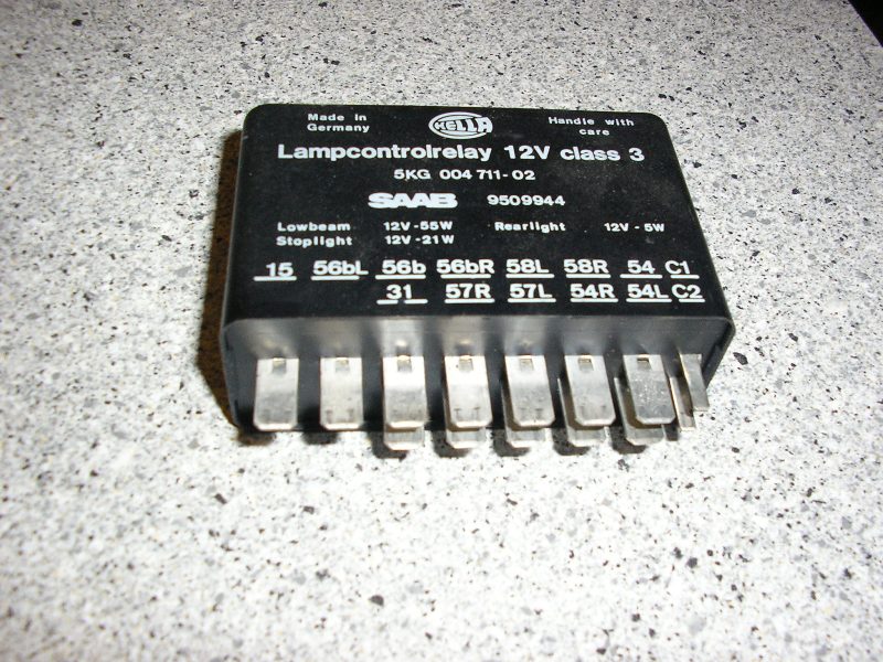

Klemmid sulavad ja lagunevad pidevalt nii lamp-control,kui tulederelees.Põhjuseks vibratsioon,vanadus,halvad ühendused,suured voolud.
56b saabki suure voolu endale.

Kuna vanadel tonnistel ei kasutata eraldi tuledereleesid,käib kogu vool lülitikangist läbi(nagu ka VAG värdjatel),seega sulavad kõik kallid detailid varem-hiljem kasutuskõlbmatuteks:freak:.GM ajustul pandi ka releed külge ja kang ainult juhtis neid-siis saabus ka vabadus...
