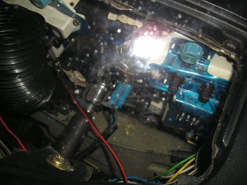

peaksid saama suht valutult panna-küsimus on spidos. Noh et oleks kiirusanduriga. Sinu 88-l peass raudselt olema. Võta vasak kõlari kate maha ja vaata, seal spido taga on mingi pistiku koht. Mul praegu kate maas, aga auto tööl, võin homme pilti teha;)

No nii, vaatasin järgi, et minu masina spidokal ei ole mingit pistikut taga aga see eest ongi tagaküljel sisse pressitud L-tähe kujuline pesa, kuhu see kiiruse andur peaks istuma (vist). Kui sul mart96 peaks olema võimalus oma spidoka tagusest pilti teha, siis oleksin igati tänulik. :notworthy:

Postitatud: N Nov 02, 2006 16:28
Postitas mart96
no ehk on sellest abi;)
püsikiirus `88 900 maha ja `94 NG-le peale?
Postitatud: N Nov 02, 2006 16:29
Postitas mart96
ja veel. Sorry ikka jäid liiga suured need pildid:P

Tänud mart96! Nüüd ma juba jagan pisut matsu ja lähen täna seda "cruiisi" maha keerama. Eks ma anna siis teada kuidas mul asi õnnestus ;)

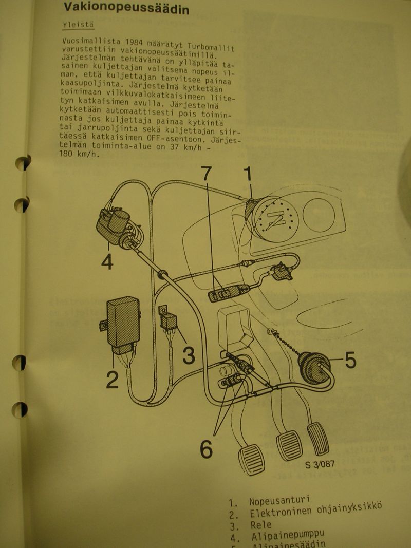

1. Kas ülal toodud pildil olev karp on ikkagi ainult "cruiisi" aju?
Kuna Mart96 jooniselt on ka näha, et "cruiisi" aju peaks nagu väiksem karp olema. See suur "aju" on ka minu autol olemas aga kas see ka "kruiisi" sisaldab?

1. ei ole,ei sisalda.
2.alt paneel minema(kui on) ja kogu stuff seal
3.paned ise suvalise sobiva,kui ei leia.
alati on lihtne,kui tead,mida täpselt teed ja kuidas tehtav asi toimib.

1. Mis asi või mille "aju" see siis on?
2. Kas ka aju ja relee on seal all?
3. Mul on üks skeem kus on lisaks vaakum pumbale ka mingi "vacuum switch" toodud (siin oleval skeemil ei ole). Kas see on ainult teatud aastakäigust alates?
4. Kas üldjuhul need pedaali lülitite ja vaakumregulaatori hoidjad on tehases paigaldatud või tuleb ka need maha keerata?

Äkki see vacum switch on turbodel?? Neil oli ka mingi featuur, et kruiisiga base boostist ülespoole ei lase.
Postitatud: T Nov 07, 2006 18:47
Postitas mart96
no see aju on tõesti ikka selles mõõdus nagu minu remondiõpiku pildil.;)
Ja see vaakuum lüliti-no pedaalide all on lülitid mu Aerol.
Point on selles, et niikui vajutad sidurit või pidurit, siis
läheb cruise maha. No sul automaat, nii et üks lüliti piduri alla aitab küll. Põhimõtteliselt saaks seda kuidagi ju ka elektrooniliselt teha-info võtta näit. piduritulede pealt-nii kui süttivad-lülitub cruise välja..
Ja Cyberil õigus-Aerol on selline lüliti, et cruise'ga aint baasrõhk...
