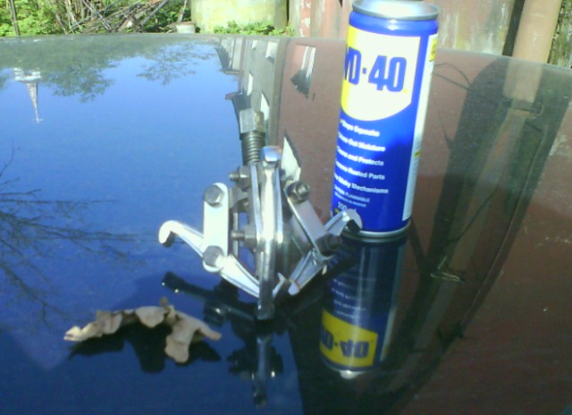

No ma kahtlustan, et se on mingi spetstõmmits. samas ilmselt oleks võimalik nt. troostis lasta ootetööna ainult kojamehe varred eemaldada ja ülejäänuga ise edasi toimetada...
T Juul 10, 2007 19:32
Sellist tüüpi tõmmits,nagu rooliotsade avamiseks(enam-vähem selline).

Täpselt sellisega ma juba proovisin, see ei sobinud :P:P
K Juul 11, 2007 6:36
Selline ei sobi.Üpris spetsiifiline abinõu on tegelikult.

Googlest leidsin sellise asja, see peaks see eelmainitud rooliotsade avamise abivahend olema. Sedasorti viguriga vast juba saaks kojamehed ka maha.

Jutu jätkuks veel niipalju, et Järvelt Toyotakeskuse kõrval olevast autoosade poest sain sobiva tõmmitsa hinnaga 140 krooni. Paras hiinakas on aga minule vajamineva töö tegi hädapärast ära ja ehk tulevikus isegi midagi veel.

Tõstataks vana teemat, ehk oskab keegi soovitada veel mõnd konkreetsaet tõmmitsat, millega õnnestub 9-5 kojamehe varsi eemaldada. Eriti hea oleks, kui seda saaks osta kuskilt Tartust.

mina tegin endale selle tõmmitsa ise karprauast. ei viitsi minna mõõtma mis mõõtu karpraud oli aga kujutan ette et äkki selline tolline. lõikasin sellest umbes 5cm pikkuse jupi ning ühele küljele tegin nii suure pilu et ta saaks kojamehe võllist üle libistada aga samas jääksid allesjäänud servad kojamehe taha kinni. vastaspoolele puurisin augu sealt polt läbi ja sissepoole mutter. ning pilupoolsest küljest lõikasin ühest servast nurga vähe poolviltu ära kuna juhipoolsele kojamehele on muidu seda asja raske peale ajada. asja tegin valmis umbes poole tunniga. kui kellelgi vaja võin paar pilti teha ja need näituseks välja panna

79 mm tõmmits 79 eek alt konksud maha viilida.Saadaval igas suures ehitus poes ja ongi käes
L Mai 10, 2008 6:03
Üks 120 eeku maksev rooliotsa tõmmits veidi mugandatuna sai pea täpne OEM koopia.Eelneval pildil olevaga võib kergesti kapotti rikkuda.
