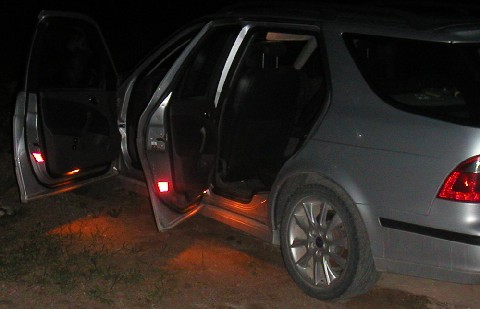

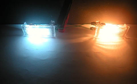

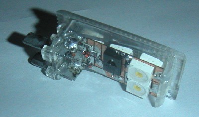

Tagaluugi sisevalgustus, kasutan külma valget tooni Led-e (1W (ostan ise sisse otse Taiwanist), kuid kasutan vaid 0,3W sellest, lihtsalt pole soojust kuhugi juhtida, see on Led-i suurim vaenlane, väheneb heledus ja ühel hetkel lihtsalt läheb läbi). 8 Led-i, millest 3 näitavad sissepoole ja 2 tagaluugi sisse (seal luugi nurkades punased läbi paistvad plastikud). Kokku võimsus 2,5W eelnenud 10W pirni asemel.
Pildi peal on vasakul uus valgusti, paremal eelnenud 10W tava-pirniga.

Ja siin valgusti ise:

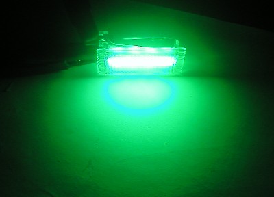

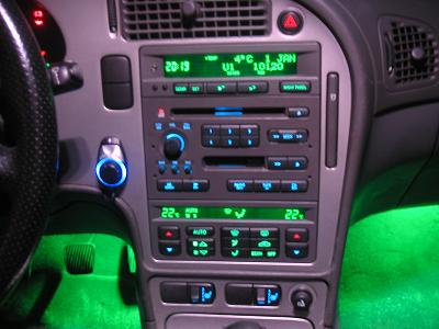

Siin siis roheline
aatom
Postitusi: 881

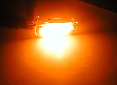

Ja kollane "pirn"
aatom
Postitusi: 881

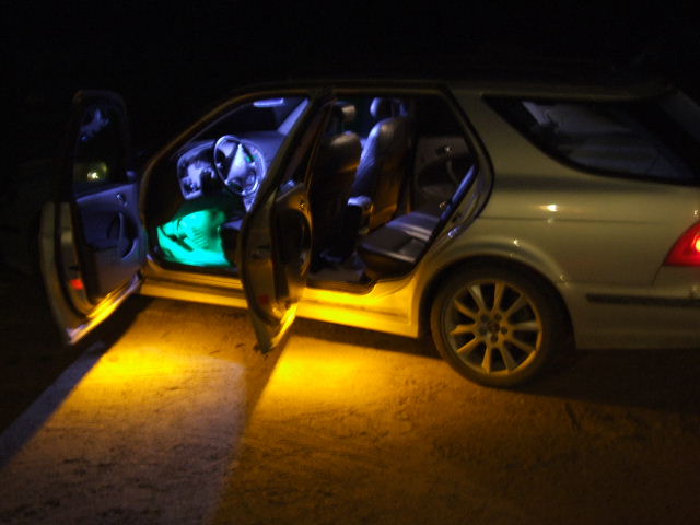

Ja tulemus (ma loodan et võin siia nii pilte panna, hetkel pole kohta, kuhu internetis nad riputada):

No nii, aeg pisut edasi läinud ja... minu Saab pole enam niiii lennuk, pigem midagi jäist (hõbedane värv ka ju). Sai siis keskkonsool ja laevalgustus üle käidud. Harjumatult valge on kohe masin. Muidugi eelmises postituses mainitud lahendus ei hakanud toimima, tooni vahet ei tekkinud ja paraku pirnikesed suht suvalistes kohtades. Seega, kellele meeldib, kellele mitte, aga mulle küll meeldib :thumb::
(Muidugi pole ma vahepeal paremat pildimasinat saanud, pilt on nii nagu on)

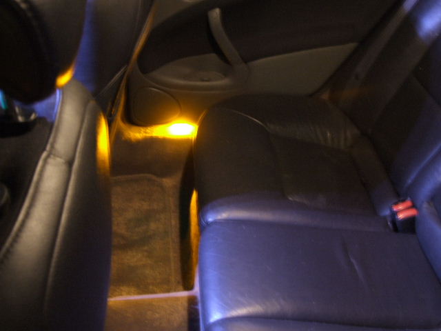

Mõned pildid veel (sai soetatud pisut tõsisem fotokas):
aatom
Postitusi: 881
Tagaukse alumine tuli siis, kui uks kinni
