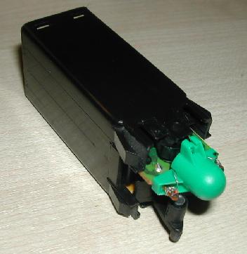

Niimoodi
Vahetasin endal mõlema tagaakna lüliti pirnid ära. Pirniks sobis Tevalost järgmine lambike, ELFA koodiga 33-538-36, hinnaks oli 14 krooni/tk. Korraks kolviga peale toetada ning voilaa, ongi taga hulga ilusam :)
Samuti vahetasin ära istmete vahel elektriakende lülitiblokis oleva pirni, täitsa omamoodi kujuga oli ning kuulduste järgi saadaval ainult Vikingus. Hind ka Saabile omane, 78 krooni. Soovitan kõigil kel see töö ees, lülitiblokk lahti kiskuda ning kontaktid ära puhastada, mul oli 3 kuuga ikka omajagu mustust kogunenud (puhastasin teda viimati mais). Kes lapsepõlves armastas Lego'dega mängida, sellele on tegevus väga meeltmööda :thumb:
Lisaks on vaja vahetada armatuurivalgustuse dimmeri sees olev pirn, andke nõu, kuidas ma selle kätte saan sealt lülitit lõhkumata?

dimmeri lülitile ajad noa või väiksemat sorti kruvika vahele ja võtad lüliti välja. siis võtad lülitilt pistiku tagant. siis võtad lüliti lahti, ettevaatlikult, sest need plastmasskõrvad võivad katki minna. ja siis on seal selline jalgadega pirn, mis on rohelise plastkesta sees ja jalgupidi kinni joodetud. joodad jalad lahti ja paned uue pirni ja paned samamoodi kokku.
oht on sealjuures liigselt kuuma andes rada plaadi küljest lahti joota. lisaks võib seal kergelt närvid kaotada ja selle peenikese otsa katki murda. soovitan soojalt kasutada tinapumpa.
üldiselt on see pirnivärk lollilt lahendatud nendes lülitites. ise olen korduvalt jamanud istmesoojenduste lülitite pirnidega.

Olen seda istmesoojenduse lülitit natukene laiali arutanud ja jäi mulje et need pikkade jalgadega pirnid pole seal teps mitte. Kuigi jah, Zazou istmesoojenduse parandamise loos toodud piltidel paistab, et sinna plaadile ontõesti siuke pirn joodetud.
pilt sellest loost
