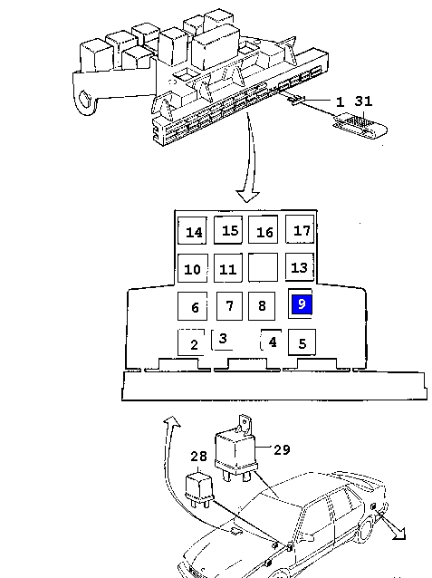

Tegelikult on se releebox hoopis kõrvalistuja jalgade juures ja Ignition switch relay peaks nr 9 olema

Ahjaa, et asi lihtsamaks teha, siis releed ja kaitsmed on ühe korpuse küljes :)
Releedele ligi pääsemiseks pead õhe polstritüki lahti võtma. Polster on selliste kavalate neetidega kinni - kui ei tea siis on jube lihtne neid neete ära lõhkuda (tean omast käest).
Needi keskel on ava millest tuleb needi südamik sisse suruda - siis saab needi tervelt kätte ja uuesti kasutada.

Polstrid kinnituvad tüüblite,mitte neetidega.
Kui su autol puudub kõrvalistuja poolne Airbag,siis asub relee/kaitsmeplokk
kindalaeka kohal.Laegas tuleb eemaldada,kui releedele ligi tahad pääseda.

aitäh kõigile, sain probleemi lahendatud
