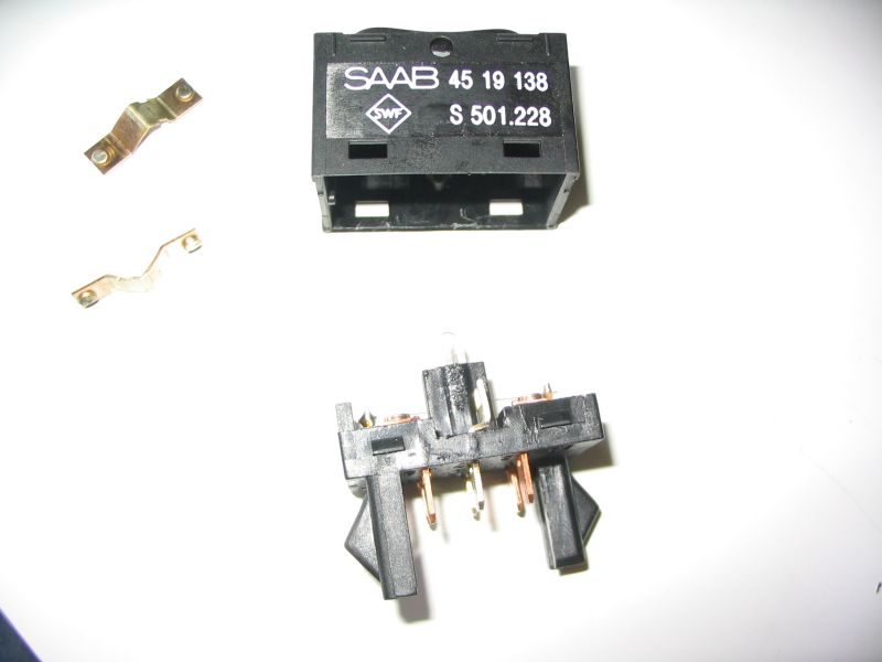

Tagaklaasi lülitite lampide vahetamisest on siin juba juttu olnud, kuid pildimaterjali veel polnud. Seetõttu võtsingi plampide vahetamisel kaameraga mõned võtted. Ehk on abiks.
Lülitite maha võtmisest kahjuks jäid pildid tegemata, kuid mis siis.
PS! Pildid on üle valgustatud :red: Ehk annnab lugeja mulle andeks
Vahetamisest siis.
1) eemalda lülitil alumine osa. Seal sees on mõned lahtised tükid ka. Jälgi et need kuhugi muru sisse ei kaoks :P

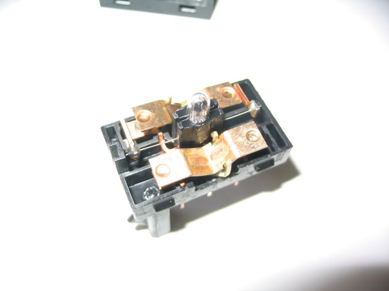

Postitas suur
2) oled jõudnud Lambini. Jooda lambi jalad klemmide küljest lahti (jootmisoperatsioonist pilti pole)

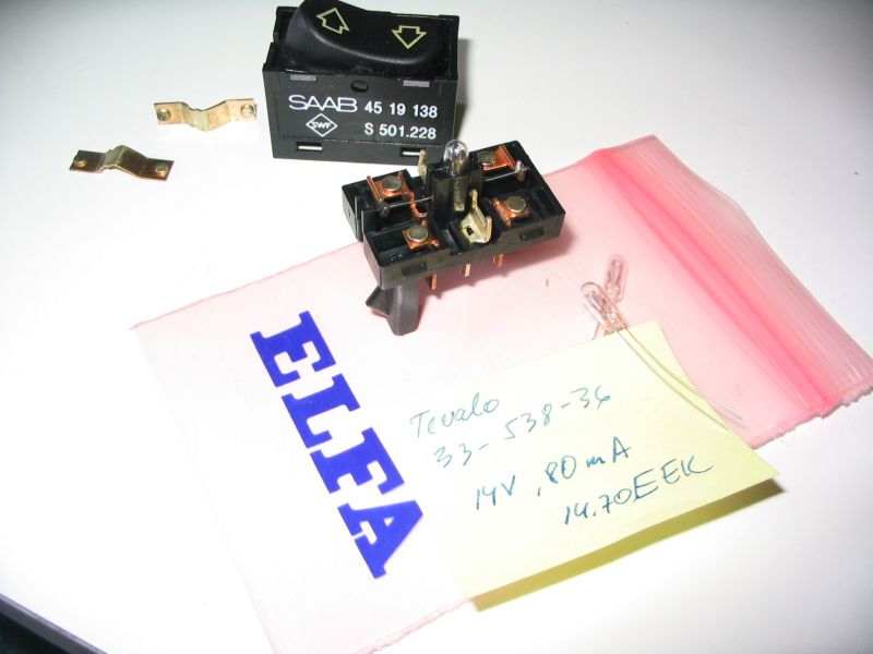

Postitas suur
3) Pane uus tevalost või mujalt hangitud pirn asemele. Uuel pirnil on enne jootmist ka jalad tarvis parajaks lõigata.
Pirni andmed Tevalos:
33-538-36, 14V, 80mA, Hind oli 14,70 EEK'i

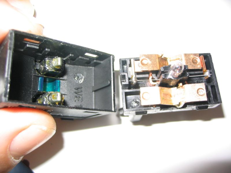

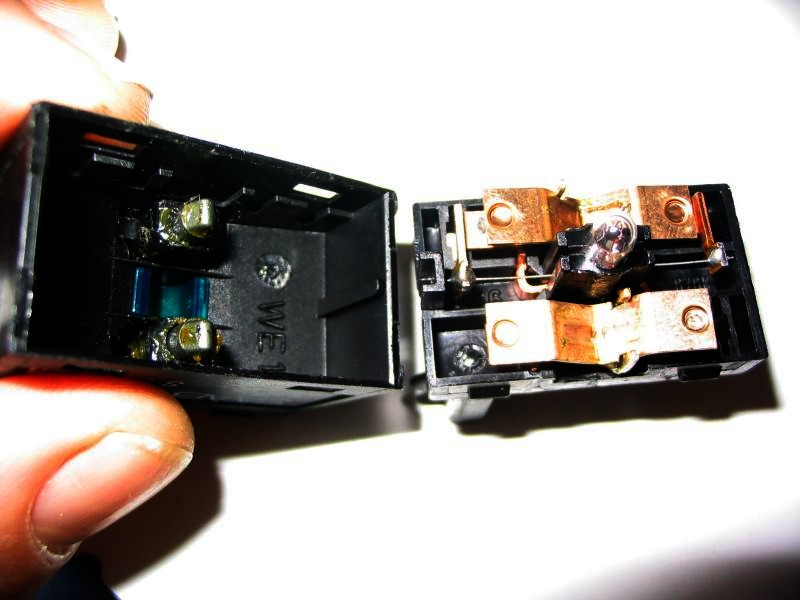

4) Pane lülitisse lahtised tükid tagasi

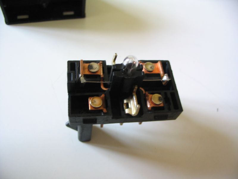

Postitatud: L Sept 03, 2005 12:57
Postitas suur
5) Pane lüliti kokku tagasi. Koostamisel jälgi, et lülitit saab vaid ühte pidi kokku suruda (soon ühel küljel). Soovitan lüliti nuppu hoida keskel (et ei oleks klaasi alla, ega üles liigutamise asendis).

Kontaktide puhastamisel ei piisa ainult piirituse-viinaga nühkimisest. Kui lüliti juba molekulideks, oleks hea kontaktide pinnad peene viiliga üle käia, seejärel hästi peene liivapaberiga tasaseks. Seejärel veel piiritusega puhtaks ning näpuga kokkupuutuvaid kontakte enam mitte puutuda. Nii peab lüliti kauem vastu kuni järgmise korrani...
Omast kogemusest tean, et see kollane määre kipub kontaktidele minema, kasvõi rasvaste sõrmedega seda liistakat maast üles võttes :P... siis tuleb uuesti piiritusega üle käia.
