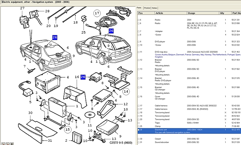

Aga sisteem koosneb dvd mängijast 55 21 323, selle lähedal olevast raadio plokist (55 21 331 või 55 23 998), Screenist 55 23 980, cd changer (kasutusel 2003-2004, 55 21 315), Converter (Mis see on??? 55 21 356), Electronit unit for cars with kenwood navigation system (2003-2004 Y-BOX, 55 22 479).
Mis krdi asjad on electronic unit ja converter???

Pakun, et konverter on ehk vajalik roolinuppude funktsioonide söödavaks tegemine NAVILE. Too electonic Unit on ehk vajalik Kenwoodile. Võimalik et mingi abiseade kõlarite tarbeks vms.
....Lihtsalt pakun;)
