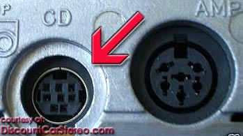

Otsin Volvo (SC-900) originaalmaki tarvis pildil näidatud pistikut, et cd-vahetaja sisendisse ühendada mõni suvaline heliallikas.
Küsisin nii Oomipoest kui ka Noorest tehnikust, kuid tundub, et see pole mingi üldlevinud standard. Ehk teab keegi, kas mõnel rahvaraadiol on samasuguseid pistikuid või kust seda otsida.

Näeb välja nagu 8 pinnine S-video. Päris sama küll ei ole, aga äkki mahub sisse

Sealt sain lingi, kus üks õpetus kuidas asi ehitada. Kui ma õigesti aru saan, siis see BUS-GND massi ühendades peakski makile info andma, et cd-boksi sisend toimib.
Paraku on tõsiasi see, et seal on küll mini-din 8 pistik kasutusel, aga see on täpselt natuke suurem kui tavaelektroonikapoodides müüdav. Oomipoest ostsin tavalise, aga liiga väike :poke:
Nüüd vist ainult variant makk lahti tõmmata ja juhtmed otse välja tuua või mingi standardsem pistik sinna panna. Alpine enda juhe 1500.-
