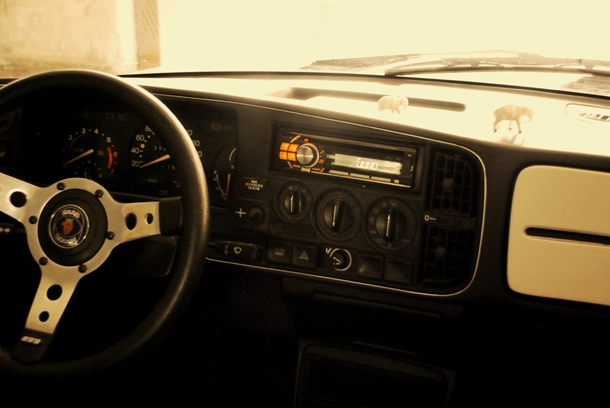

Autoraadio ümber paiknev ristkülikukujuline plastraam...on see üldse mingil arusaadaval moel ära käima on disainitud, või kuulub valdkonda-proovi sealt midagi serva vahele ajada, kanguta, lükka või midagi millele miski ei vihja?
Proovisin muidugi, deformeerub , väändub aga ära ei tule.

Kuidas raadiot eemaldada?
Jääb arusaamatuks, millise tootja makki sa välja kangutada tahad. Arvab, et kasutusjuhendist leiad instruktsioonid, kuidas kätte saad - vastavate kahvlite vms vahenditega. Ja kui ei saa, pead koos armatuuriga viima :cool:
Alpine, sellised ilmselt sama süsteemiga kõik peaksid käima, sõltumata tootjast.
Owner`s Manual näitab küll millistele tihvtidele raadio eemaldamisel rõhuda, eemaldades eelnevalt paneeli.
Raami olemasolu ignoreerib kuigi olemas see on.
Pioneeri ja Kenwoodi puhul tuleb paneel eemaldada ja siis raami ülemist äärt pisut üles poole kergitada ja siis enda poole tõmmata. Lihtsalt otse tirides ta ei tule.
Need raami plastik kinnitused on õrnad, seega jõuga ei ole vaja midagi teha, võivad katki minna.
Seejärel topid raadioga kaasas olnud plekist orgid külgedel olevatesse piludesse ja tõmbad raadio pesast välja.
Olen erinevate raadiotega kokku puutud ja on jäänud silma selline asi, et erinevatel tootjatel ja isegi erinevatel mudelitel käib raam korpuse küljes erinevalt kinni.Konksud on kõigil, mis hoiavad neid lahti tulemast, aga osadel on konksud ülesse, osadel alla ja ka on erinevatel kohtadel.
Seega jääb variant proovida raamiserva allapoole vajutada ja veidi enda poole kangutada ja kui ei tööta, siis sama korrata ülespoole.
Ja makk ise käib ka erinevatel markidel erinevalt välja.Kui raam on maas, siis näed juba mitut asja ja kus suunas pead külgedelt sisse lükkama.Ja seal võib veel olla vajadus plekiga kangina töötada.Mõni tahab alla, teine üles vajutust.Osad vaid plekiribade sisse lükkamist.
Arusaamatu probleem:freak: .Raam eemaldub neil kõigil rahulikult nikerdades ja pilli eemaldamiseks on pilliga kaasas eemaldamise abinõud-mõnel margil "kahvlid",mõnel lihtsalt plekiribad.
