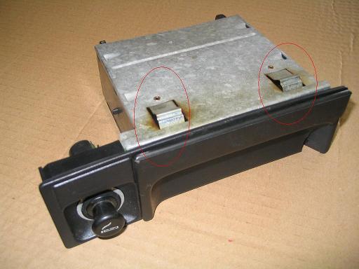

Saab EAC'd vaadates paistab mõlemil küljel olema kinnitus, peal kaks tükki. Alla kahjuks pole pildil näha :(
K Dets 21, 2005 21:29
kõvasti kruvikas ääretaha . muidgi hea oleks seestpoolt lykata!;)

kui poleks just avanud viiendat õlut läheks proovima... :D eks ma siis homme valges uurin asja uuesti, aga sellelt pildilt tundub, et need nagad on ka peal ja ju siis ka all... samas sellel shtlil ei ole neid üldse...:poke:
PS samas on mul arvatavasti uuem tuhatoos kui pildil, vähemalt on see kaas teistsugune...

Ahjah, see pilt on OG 9-3'st, ehk siis aastad 1998-2001 EAC andmetel. NG900 kohta kahjuks andmed puuduvad. Sry, ei vaadanud täpselt su autot, mäletasin ainult ta kuju :D

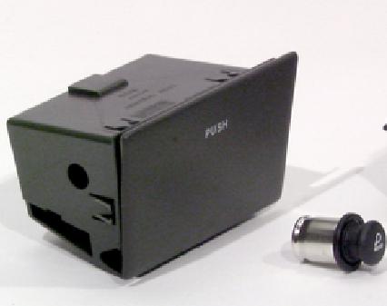

sai endale soetatud ka sahtel, et kasutu tuhatoosi asemele panna, aga mis kuradi imenipiga see 9-5 tuhatoos sealt eest ära tuleb. kangutasin ja möllasin tükk aega, lõpuks tuli isa ka appi, aga me ei julgenud eriti suurt jõudu rakendada. ja nii see sahtel seisab riiulis
Ehk on sellest pildist pisut abi....

sahtel paar nädalat tuhatoosi asemel, sest kinni on ta sarnaselt tonnisele. enne proovimist leidsin veel ka netist pildi. peene teraga nuga oli abiks, millega need 2 klõpsu alla surusin ja tuhatoos oligi väljas. täiesti uskumatu kui lihtsalt ära tuli.
