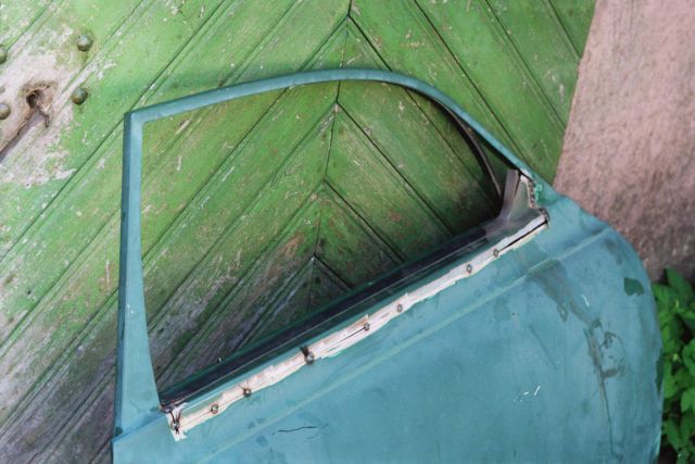

esiteks tuleb rooststnud uksel roostes koht välja lõigata
Postitusi: 7687
siis tuleb laost võtta yks korraliku vajaliku tykiga uks ja sellelt vajalik osa välja lõigata
Postitusi: 7687
siis tuleks väljalõigatud osa punktida vajalikule uksele oma kohale

kasse kummitihendi vahe oli su uksel tõesti nii mäda et sellepärast lõikasid siukse keisrilõike vä?

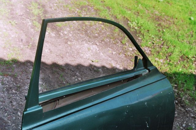

ning siis tihedalt kokku punktida, haamriga sirgeks lyya, yleliigne keevitus maha käiata ja valmis ta ongi!
kui ise nii osav meistrimees pole, siis kasutage automaailma abi!

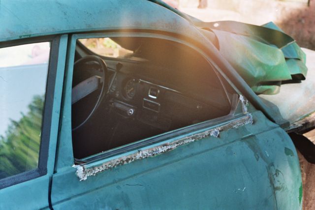

esimesel pildil näha, kui roostetanud see kummitihendi alune oli..
kas teeks ka põhja keevitamisest pilte??

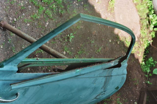

Võibolla rumal küsimus, aga kas korralikust uksest tüki väljavõtmise asemel tervet seda ust ei oleks võinud panna?? Või oli see teisest kohast nii mäda, et ei tasunud??
Pildi järgi tundub see "korralik" uks tiba mõlkis olevat.
Postitusi: 7687
mõlgid pole mingid näitajad.
tähtis , et roostet pole. ja tavaliselt uksed ikka alt roostetavad päris läbi. ka see uks oli alt viletsam. aga muidugi tehtav
