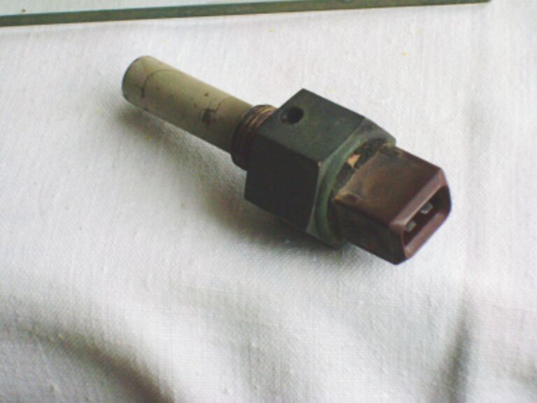

hmm, ma kunagi alguses kohe ütlesin, mis junn seal ära vahetamist tahaks.
Dilidon
Postitusi: 5
Liitunud: N Nov 24, 2011 20:02
T Apr 17, 2012 8:03
Tere. Ütle mulle ka..
T Apr 17, 2012 8:28
see on see, mis seda teeb ;)
ehk see asi määrab külmkäivituspihusti lahtiolekuaja sõltuvalt mootori temperatuurist.
tänud iisakule, kes pilti õpetas panema
T Apr 17, 2012 9:04
"Termo-aeglüliti" on see.Ülimalt töökindel,kuid kuna saab +toite starteri lisaklemmilt,võivad sealsed ühendused vahel vea-allikateks olla.
Arvan siiski,et viga on vales juhtrõhus, või paljude veidi paigast asjade koosmõjus.
T Apr 17, 2012 9:38
jätkame natuke otga.
ma arvan, et ma kunagi seda kontrollisin kah. ja iseenesest ju lihtne kontrollida:
1.külma mootori puhul külmkäivituspihusti otsast ära ja proovida käivitada.
pihusti peab töötala ca 5...8 sek. 8 sek - 20 puhul.
vastavalt mootori soojenemisele peab see aeg lühenema.

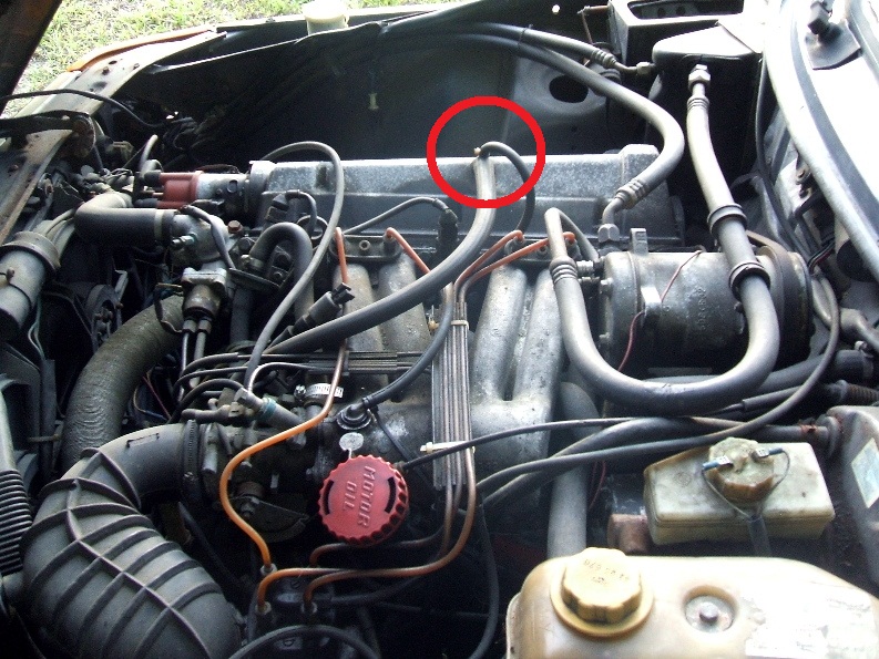

Nonii.. kõige kiiremal ajal otsustas Saabik mind teepeale jätta. Probleem järgnev, niipea kui jala gaasi pealt ära võtan, sureb auto välja.. natuke pöörded kõiguvad ja kõik. Vaatasin oma mõistusega kapoti alla ja kõik voolikud olid nii nagu olema pidid. Ükskord kui selline asi juhtus, siis lendas see voolik minema (vt pilti)
(küttevoolik??) ja oli samalaadne olukord, et mootor suri välja kui jalg gaasi pealt ära võtta. Helistasin siis kõik inimesed läbi, kes autodest midagi jagavad, kaasaarvatud Wernerile.. Kuna tööaeg on juba läbi, siis täna võimalik mind aidata ei olnud, aga tema arvas, et vana hea juhtregulaator.. aga eks homme selgub täpsemalt... ma loodan, et mingi tõsine häda nüüd ei ole sellega.. :gun:
PS! Ennem käis külmalt autot käivitades mingisugune "klõps" kuskil armatuuri või kapoti all ja nagu midagi tuli järgi või andis kütet peale vms.. praegu seda klõpsu ei ole.. või näen ma juba luulusid?
jorma39
Postitusi: 48
Liitunud: E Apr 23, 2012 20:31
N Apr 26, 2012 19:45
küttevoolik see nüüd küll ei ole, karterituulutus on see, ja tema küljes olev väiksem voolik oli vist ühesuunaklapiga vaakumvoolik.
pohlamoos
Postitusi: 39
Liitunud: E Okt 10, 2011 21:13
N Apr 26, 2012 19:57
Seega võib probleemiks olla umbes karterituulutus või vaakumleke? Ma siin lahmin muidugi lampi.. teadmised puuduvad täielikult automajandusest..
