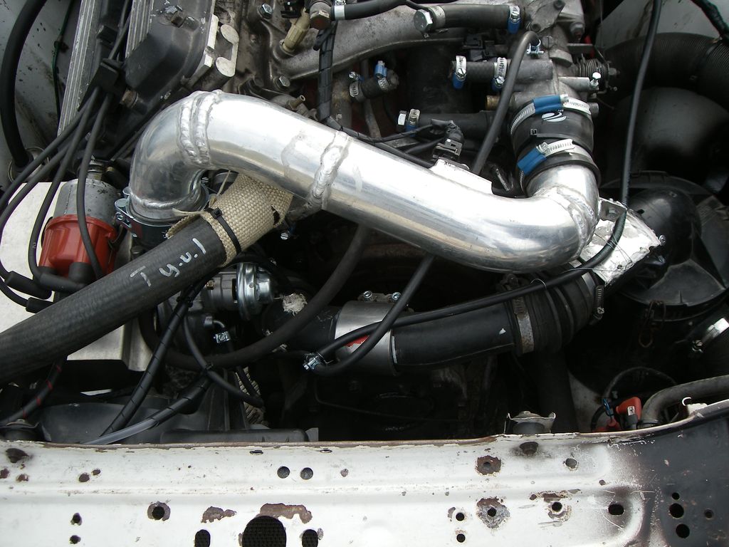

Mis imelised torud/karbid need kapoti peal seal on? Midagi jahutuse jaoks? Summuti, nagu ma aru saan, puudub täielikult? Millega te lõppude lõpuks seda mootorit juhite?

Need imelised torukarbid, on sellest, et oleks ägedam ja rahval imestada, kui alustasime siis ei mahtunud turbotoru keerama kapott oli liiga madal ja võtsime kärts augu sisse. Ja see teine paremal pool... nö. jahutab natsa summutit, sest seal all see jupike summutit. Ja nii nad seal ongi :)
Mootori juhtimiseks Haltec "aju", arvutiga saab regullida . Turbosaabi aju ei tahtnud tööd teha jne. Pihustid teised ja sellega saab sättida süüdet ja pritset ja pritseaega just sinna kuhu tahad...jne, päris keeruline värk, ma ise ka alles algaja, aga proovid üht nuppu ja proovid teist nuppu ja vaatad mis teeb :) ja nii ta läheb, eks targad on kõrval ka targutanud, üksi poleks niikaugele jõudnud.
Turbole rõhu "regullimine" käib meil manuaalselt autost, selline kraanike, mis regullib rõhku... kui kinni keerad siis peaks turborõhk suurenema..jne.. aga seekord see ei aidanud? Eks turgin ja helistan tarkkadele ja saab selle ka uuesti korda.

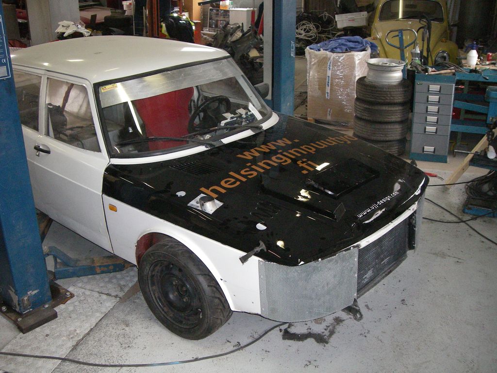

Saab loomulikult nii madalaks tehtud kui võimalik, taga on orig. vedrud lühemaks lõigatud ja orig amordid ka alles.
Esisillaga nii madalaks kui võimalik ja nurkasid sai seibikestega regullitud, uued amordid ja jäigemad vedrud, ja veljed on Citröeni omad, sinna peale 205 laiusega Toyo R888 rehv ja nii ta sõidabki. Tagasillas puudus reguleerimis võimalus, seal siis keevitusega tala kuumaks... jne..
Ahjaa, auto kaalus peale "ülearuse äravõtmist" 800 kg.

Cooleri asemel on sissetulevale õhule kaks "veepritsi" esimene hakkab siis tööle kui turborõhk tõuseb üle 0,7 ja teine siis kui sissetuleva õhu temp tõuseb üle 70 kraadi.
Ja nii ta toimetab... bensiini joob kui siga, vett läheb 20 l bensiini kohta umbes 4 liitrit ja õhk tasuta :)
