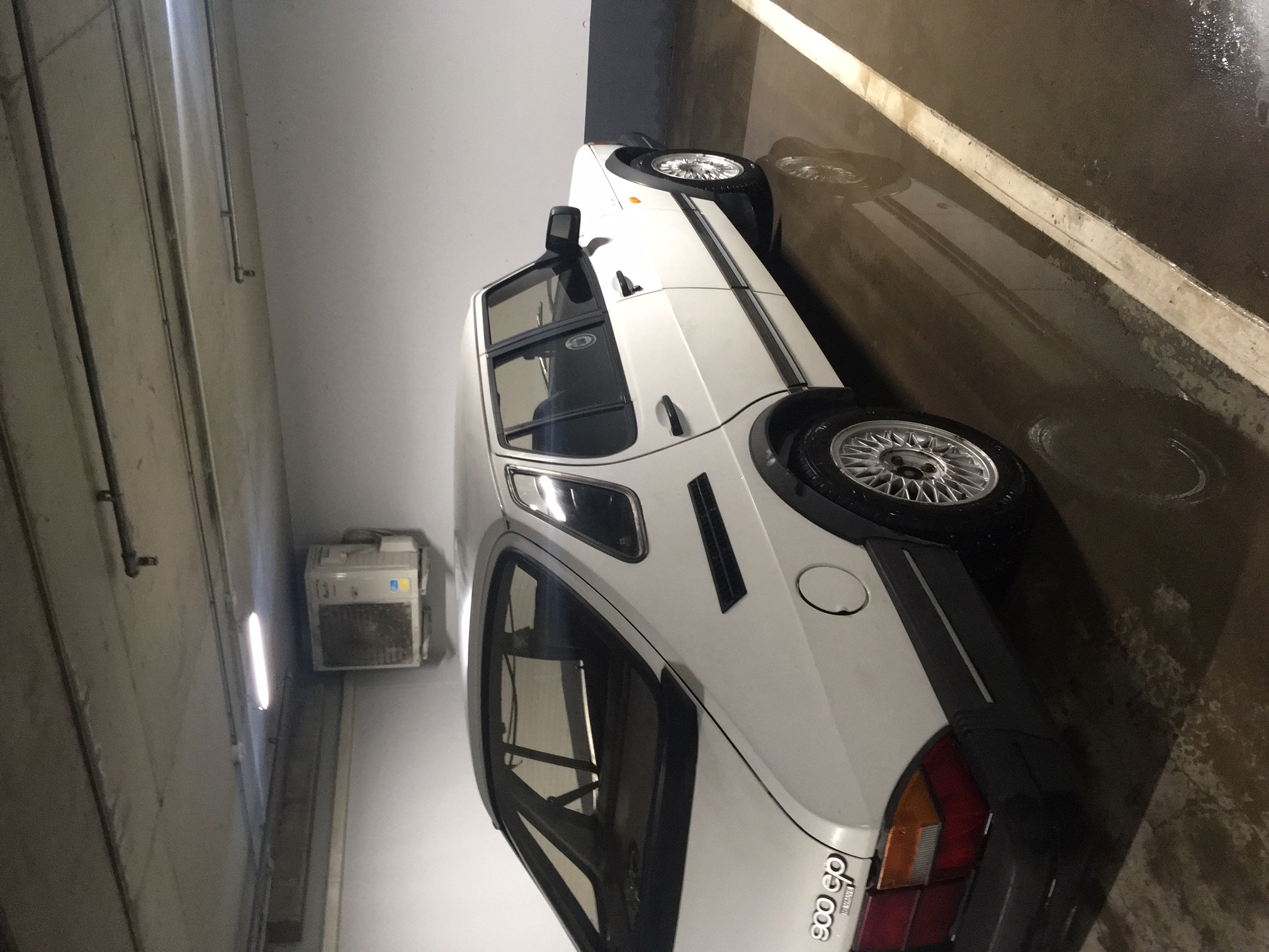

Hetkel selline kaader, ilusamaid pilte peab veel tegema.

Siin praegune olukord:

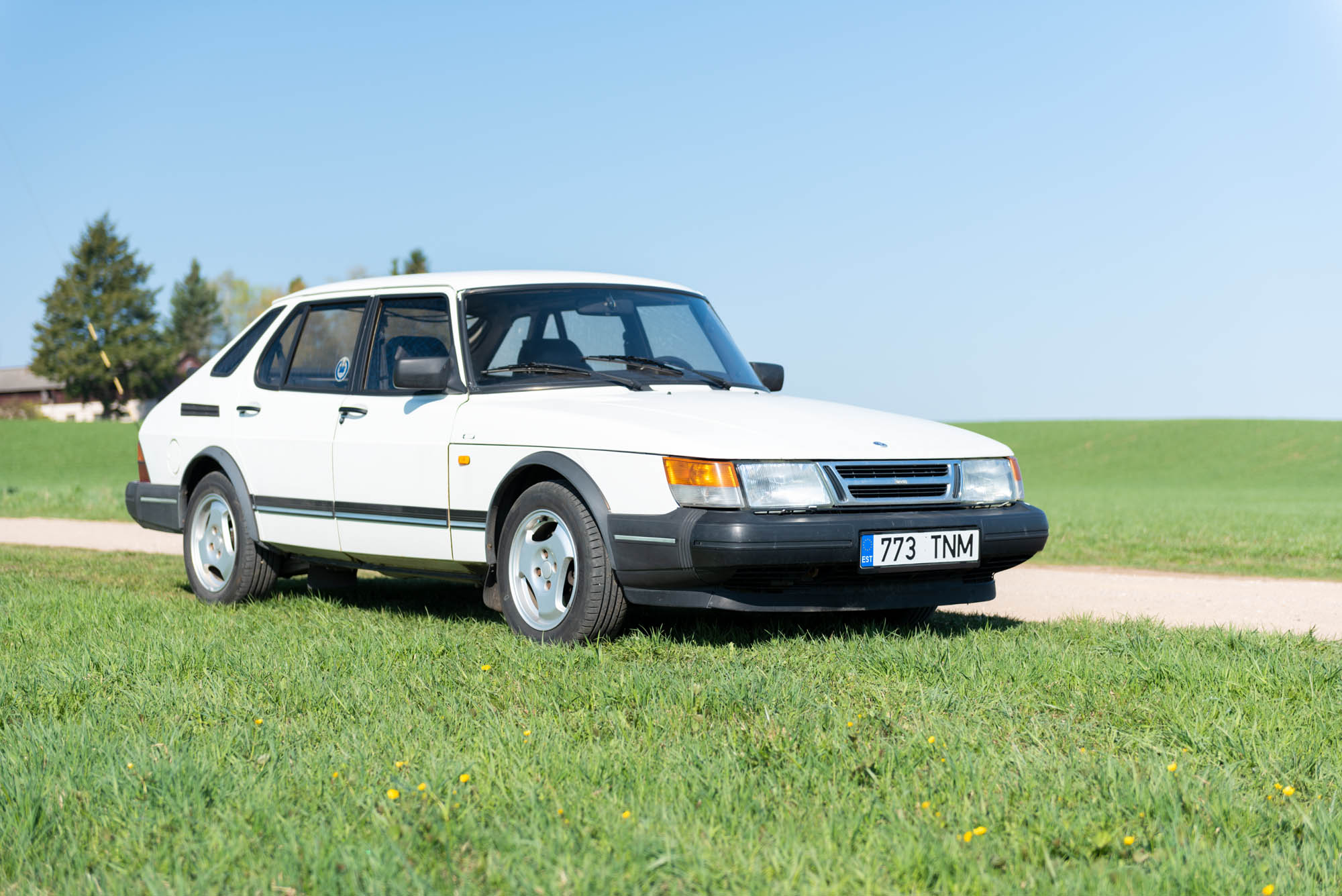

Mõned fotod:
