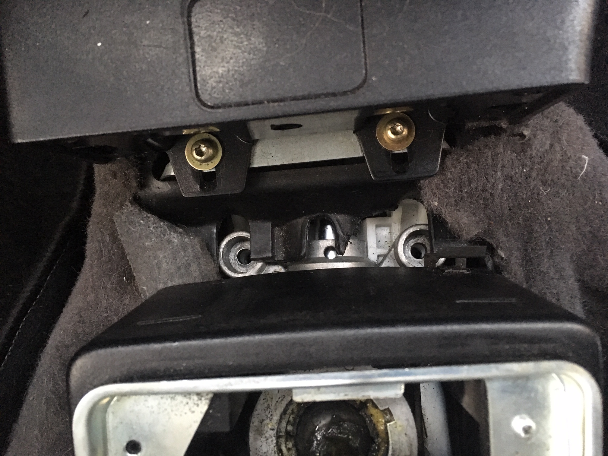

• käigukangi juures olevad kolm spets polti – tuleb välja et neid ei ole – laenasin küll selle spets võtme, aga kas kellelgi on neid polte üle või saab neid asendada mingite tavalistega?

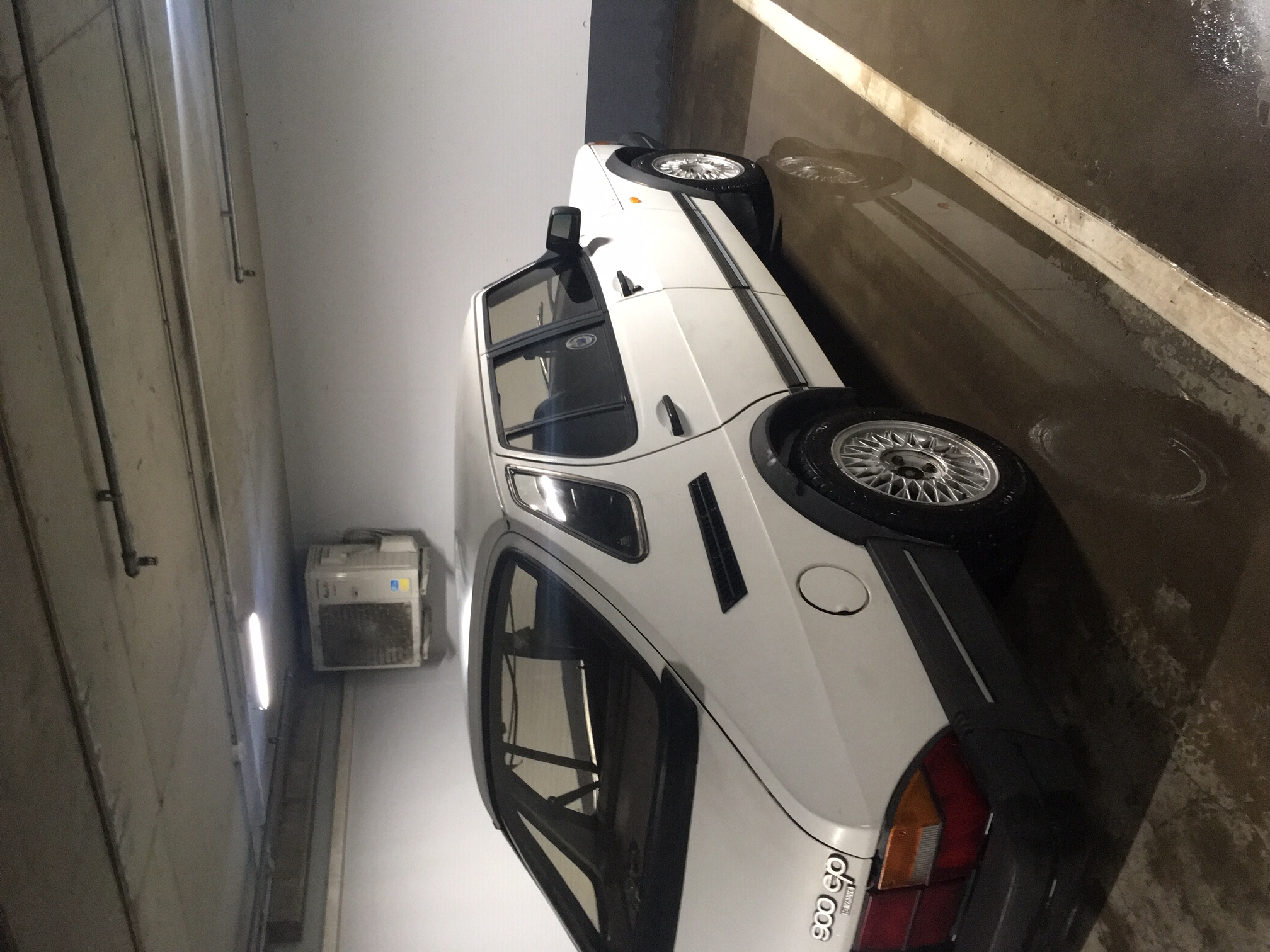

Hetkel selline kaader, ilusamaid pilte peab veel tegema.

Milliseid spetspolte sa môtled, millega sul käigukang praegu kinni on?
Postitusi: 14530
Seal olid ju mingid kolmnurksed mutrid, mitte poldid...?

Siin praegune olukord:

Siin on näha.. ilmselt siis keegi on näppind ja pole tagasi pannud ja poldid lihtsalt puudu vms.
Postitusi: 7704
otsi põranda polstri vahelt neid polte. need ikka lahti kruvivad.

Tundub jah, et keegi näppinud ja pole tagasi pannud. Polstri, mattide alt ei leidnud.

Poltide teema lahendatud, viies käik töötab ka ilusti nüüd.

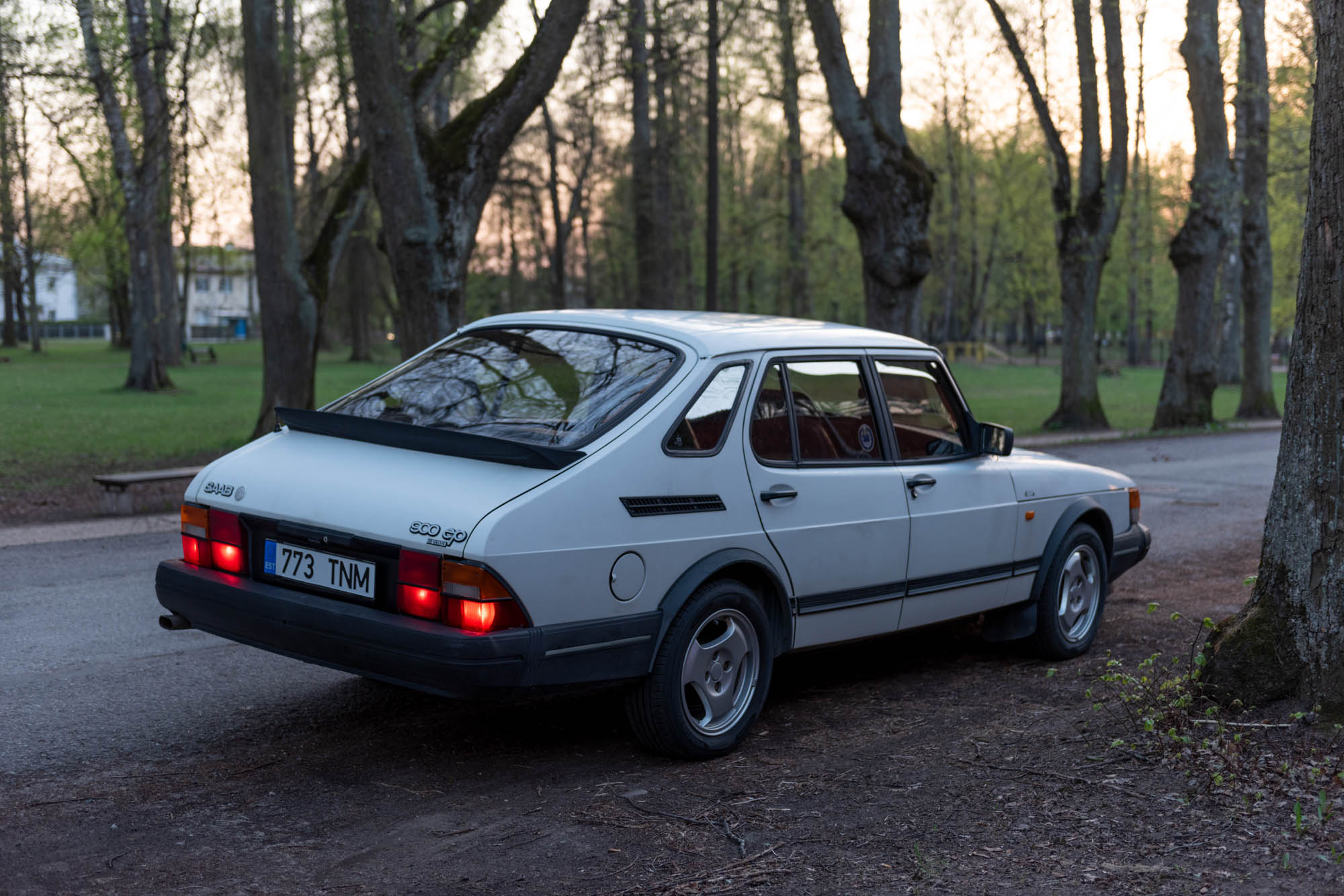

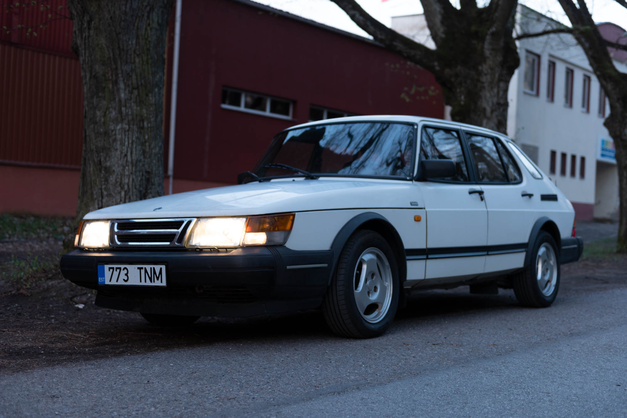

Mõned fotod:

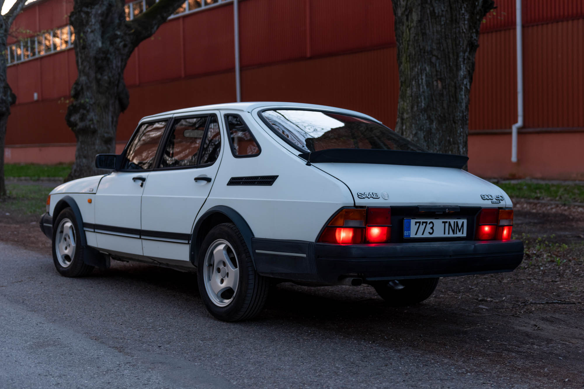

Veel pilti:

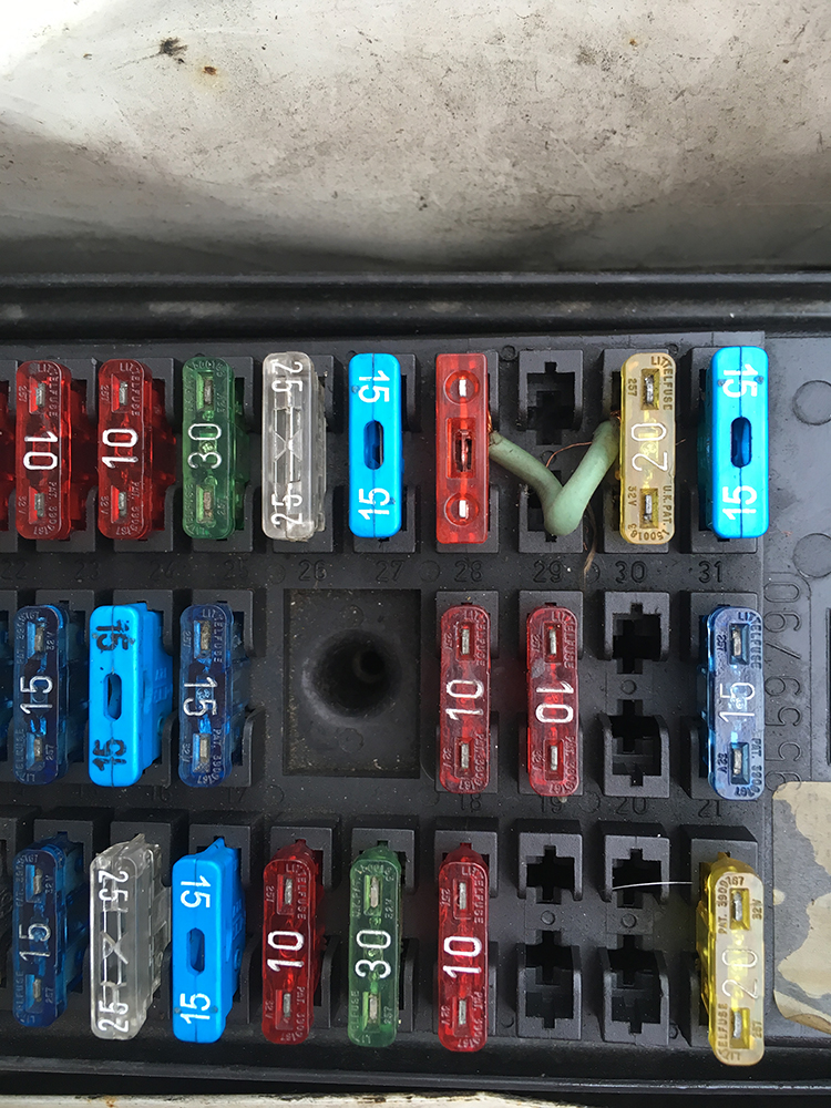

Terve suvi sai sõidetud väga kenasti aga nüüd on käivitamisega probleeme. Läheb ja jääb käima alles siis kui kaitsmekarbis üks juhtmejupp selliselt sätitud on. See oli eelmise omaniku poolt sinna "installitud" aga siiamaani on seda ainult aeg-ajalt vaja läinud. Kütusepump õhtul?
