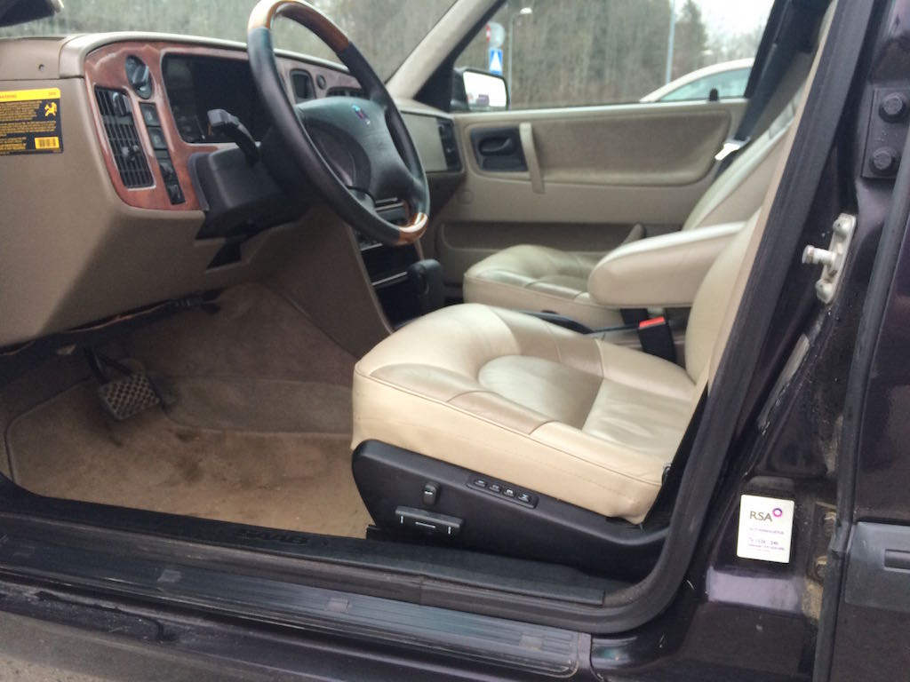

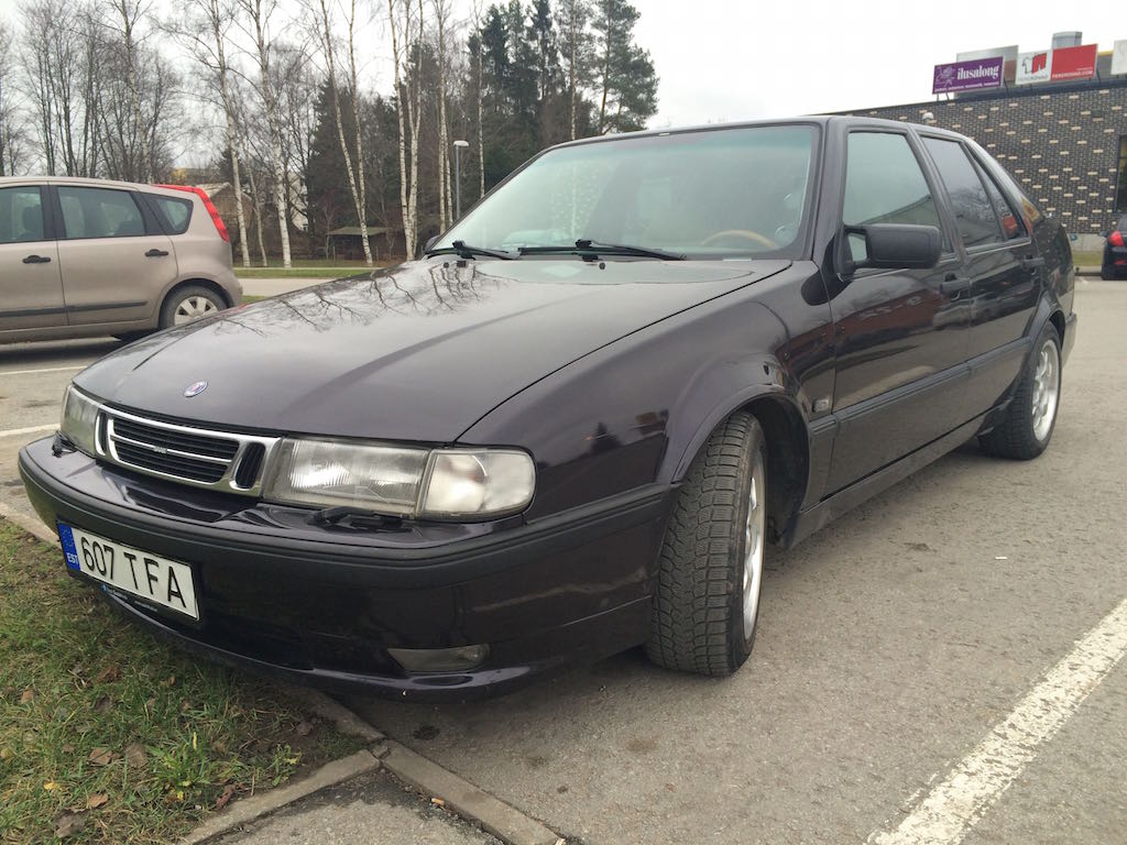

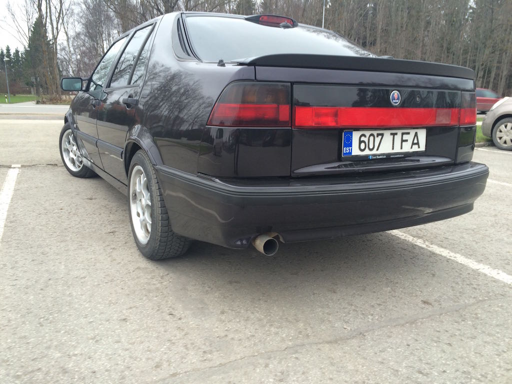

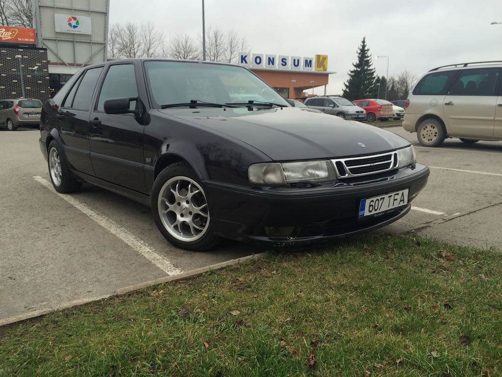

Olles nüüd juba pea 4 aastat sõitnud muud marki autoga, siis leidsin et viimane aeg on jällegi endale Saab soetada. Kaalusin juba pea terve aasta mitmeid variante kuni lõpuks jõudsin siin foorumis üsna tuttava auto juurde. Selle 9000 kohta on olnud mitmeid teemasid siin, siin ja siin. Valiku põhjuseks olid kindlasti teadaolev ajalugu, ilus värv, tonnise aegumatu disain ja ka üsna soodne hind. Nokitsemist veidi jätkub aga jooksvalt üritan kõik vead likvideerida.
Paar päeva olen autoga sõitnud ja siiani avastanud järgmised probleemid.
1. Vasaku tagumise ukse äär roostetab.
2. Tagaluugi alumises ääres värv mullitab.
3. Tagastanges mõra.
4. Vasakul esitiival korralik kriim.
5. Murdunud antenn.
6. Esisillas vibratsioon pidurdamisel.
7. Juhiukse nupp vajub sisse
8. Armatuuris osa pirne läbi.
9. Nahksisu vajab hooldust. Põrand tolmuimejat ja matid keemilist puhastust.
10. Kruusateel lõi korra põlema ka "check radiator" kuid rohkem pole seda hoiatust esinenud.
11. Lisanäidikute valgustus ei tööta.
12. Juhiukse see midagi koliseb korralikult.
13. Salongiventilaator teeb häält.
Eile lasin auto korralikult puhtaks pesta, vahetasin räbalaks kulunud tagumise kojamehe, lisasin aknapesuvedeliku.
Mõned pildid ka.
