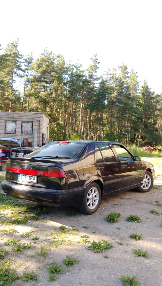

Saab 9000 Anniversary '97 2.3 turbo - arvo92 (ex. Ainar, Vmaster, Cilpkonn jne.)
Tervist,
Elu on läinud sellist rada, mida ma lootsin vargsi, et ta siiski ei lähe. Üks tihedalt foorumlaste käest läbi jooksnud masin siin foorumi kaudu müügis saalekolinaga. Ma lootsin ja palvetasin, et keegi teine ta ometi ligi võtaks ja ma ei peaks hakkama sellega ise tegelema. Aga ei, mitte keegi ei võtnud :D
Ja siis ühel hetkel hind kukkus sellise tasemeni, et ma mõtlesin, et nüüd rändab foorumist välja, et ma lihtsalt pean selle ära võtma. Saagu, mis SAAB.
Eks see auto tekitab mitmetel inimestel häid emotsioone. Ma veel ei oska ütelda, kas ta ka mul hakkab seda tekitama.
Sest piltidelt ju ilus, eksole?

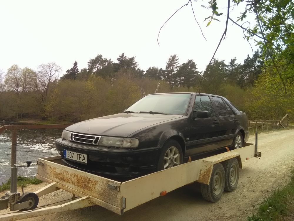

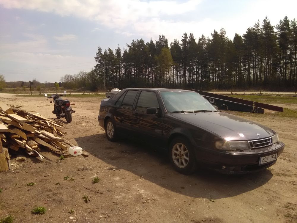

Järele ma talle eile läksin ja ära ma ta tõin. Aga kohale jõudes sain kohe aru:

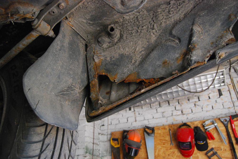

A) Kere on jumala mäda. Ära võib visata kohe pagasnikuluugi, millel põhimõtteliselt läbiv rooste juba kummitab. Esikapott on ära viskamiseks, olen ise esiserva mullitamist ravinud aga see kapott on mõttetu parandada - esiserv valtsitud topelt ja sealt roostetab võikalt.
Tagumised rattakoopad on mõlemad sellised, et ma ei julgegi liistusid maha võtta, juba liistust ülevaltpoolt on ühel pool selline, et kõvem pauk pihta anda ja läheb läbi.

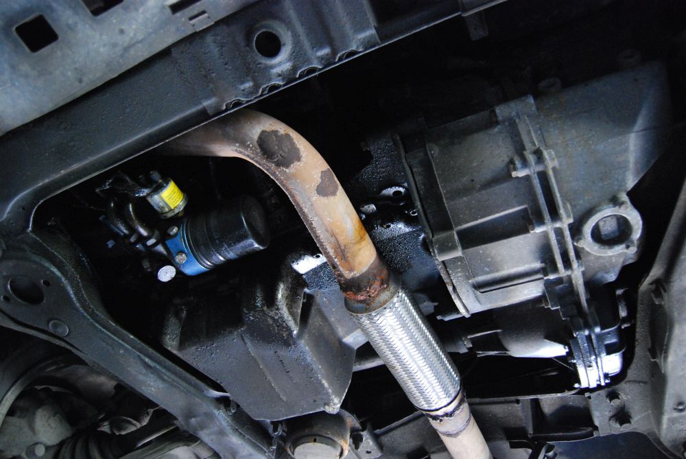

Ja ma piilusin ka veidi põhja alla - asi on nutune. See masin on kere poolest käest ära lastud - seal on tagumiste poolraamide all selline rooste, et jube. Ja tagaspoila all olev metall on läbiva roostega. Ma võin seal näpuga tükke välja koukida.
Kokkuvõtvalt on nii, et selle autoga tuleb ekstensiivseid keretöid ette võtta. Planeerin selleks 2 kuud tööd õhtustel aegadel (mitte iga õhtu muidugi, muid asju ka vaja teha).

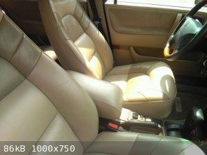

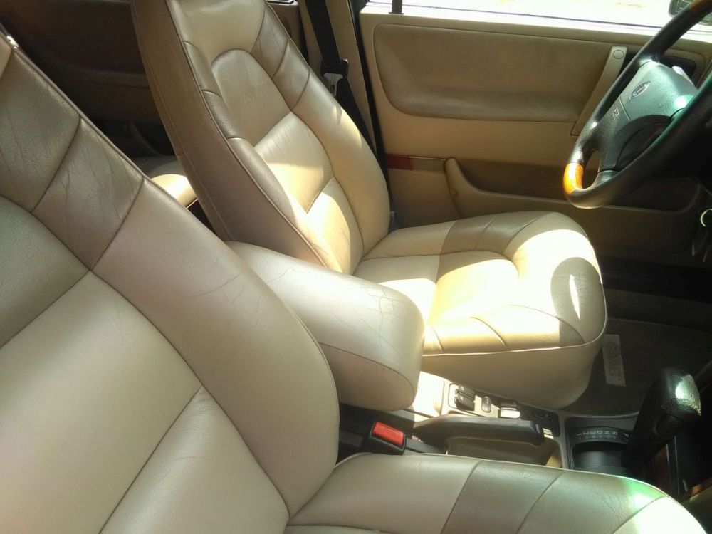

B) Sisu on ka sellises faasis, et viimane hetk oli ta ära päästa. Nahk on kreemitamata jäetud ja praegu nii kuiv, et lõhki pragunenud. Ma kohe kohe ostan vahendid ja hõõrun seda nahka mitmeid kordi, äkki annab päästa. Aga praegu oli tunne, et vahet pole, et see nahk on seal 6.a. tagasi uuesti pandud, praegu näeb välja kui 20.a. vana. Ehk õnnestub päästa :(
Kui kellelgi häid näpunäiteid, palun jagada!

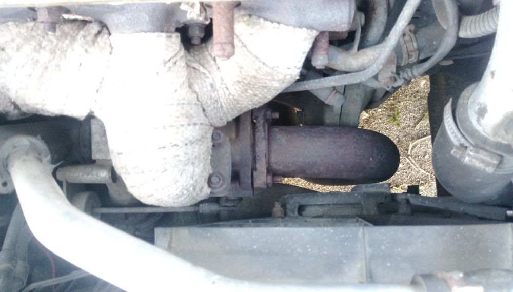

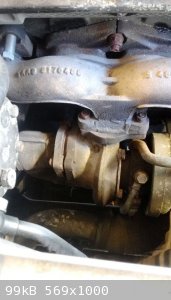

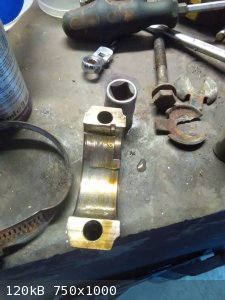

Miks ta maha müüdi oli saalekolin. Tühikäigul ei kolise, gaasi andes käib mõnus nak-nak-nak juurde mootori helile. Sai treila peale ja maha sõidetud m ja nüüd otse kuuri alla.
Sitt see, et oma 2.3 väntvõlli müüsin alles pool aastat tagasi maha, sest arvasin, et ometi vaja ju ei lähe. No tõesti?! Nüüd hakka otsima
Kokkuvõtvalt - see auto on foorumis tagasi. Aga nõuab nii ränka tööd, et juba ette planeerisin seda nii - Ostan ära. Lendab suveks kuiva garaaži. Sügisel, kui vaba aega ehk natukese rohkem tekib võtan sügis-talviseks projektiks ette. Sest ma ise usun, et selle auto viisakakssaamiseks kulub mitu kuud ja palju raha.
Aga kui mina poleks seda ära võtnud, siis oleks 2 aastat veel ja oleks võinud selle autoga otse romulasse sõita. Kere pikalt vastu ei pea.
Õnnetu ma selle ostuga pole. Ma näen potentsiaali. Ja samas ma tean, et see auto on tehniliselt hea - kõik töötab! Ka mootor, mis siis, et kolinaga. Ja juppe on sel ju palju vahetatud. Kahju, et kere nii käest läinud. Aga mis sa teed, takkajärgi pole mõtet midagi kaagutada - tuleb ette vaadata.
Niiet kiiret teemat siit ei tule. Pigem võtan tasa ja targu. Tark ei torma ja ära rikkuda ma seda masinat ei kavatse, seega mõtlen kõik rahulikult läbi. Sõitmiseks mul seda ju vaja ei ole - pigem austus ja emotsioon niivõrd võimsa masina ees tõi ta minuni.

Minuni jõudis ilus nahkvutlar koos kõikide tehtud tööde tšekkidega, mis sa Vmaster oled sellesse autosse ladunud. Muljetavaldav! Eks seda on ka tunda siiani, et tehnika on pea laitmatu sel autol. Tahab lihtsalt kõvemaid keretöid ja palju kemikaale peale saada, küll ta siis veel pikalt rõõmustab.

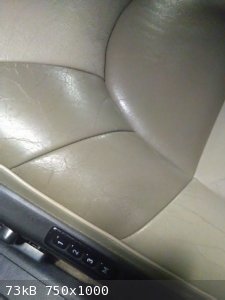

Hetkel on nahk jah nagu trumm, praod sisse tõmmanud. Aga on näha, et see pole pikalt kestnud, ei ole väga sügavad vaod veel sees. Hetkel kuuri all pimedas ja saan nädala jooksul selle ära kreemitatud. Just eile määrisin oma NG900 rooli, see on ikka ime, kui pehmeks ja krudisevaks nahk määrides muutub, väga mõnus.

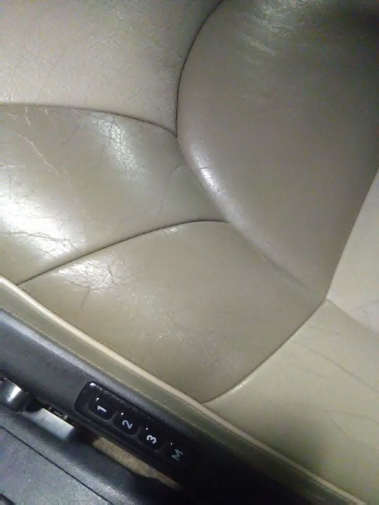

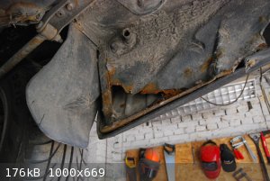

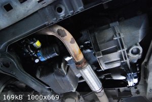

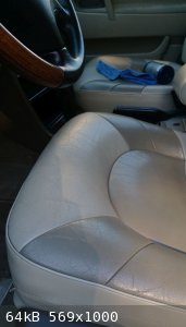

Ok, ma käisin ja kreemitasin seda nahka räigelt. Ainari teemast võtsin ideid ja sellise nahakreemi ostsin:
Pilt suht kehv kuna kuuri all pime aga päris mitu kihti kraami panin peale. Ja esimese hooga ei taha sisse võtta sest nii kuivale jäänud see nahk. Eks heledal nahal tulevad praod kreemitades kohe välja aga üldmulje on sel sisul veel siiski täiesti ok. Lihtsalt saan seda kreemitada veel mitu korda, et nahk pehmeks tagasi läheks ja korralikult krigisema hakkaks.

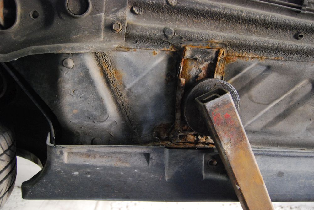

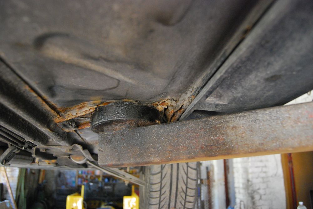

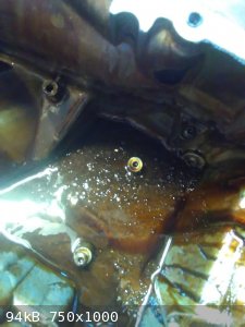

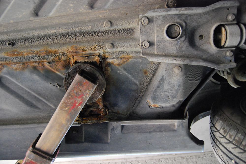

Piilusin ka äärte alla, ei saanud tõstukile panna hetkel. Ei ole katastroofiline. Tagaots on just eriti ära puretud, suured augud tagumiste poolraamide otstes. Samas tagavararatta pesa roostevaba. Põhja alune plaat ka enamvähem roostevaba, murekohtadeks on esimesed tõstuki käppade kohad, seal üks poolraam suht roostene, juhipoolne kuidagi nii sisse vajutatud, et juhi jalgealune on muhkus. Küll pole niiväga roostene kuivõrd oleks nagu kännu otsa sõitnud, saab ehk tagasi peksta.
Üks tagumine püstak veel läbiva roostega. Aga no ütleme nii, et kui tahta, saab asja küll, kohe kere vahetama ei pea. Küll aga võib mõistlik olla tõesti üks teine kere ligi võtta, millelt mõned keerulisemad kohad välja lõigata ja teisele külge keevitada.
Eks suvi otsa aega otsida, selle ajaga võib ehk leida mõne odava doonori.
Aga kuna mulle keevitada räigelt meeldib ja kui vähegi lootust on, siis katsun ikkagi keevitusega asjast jagu saada.

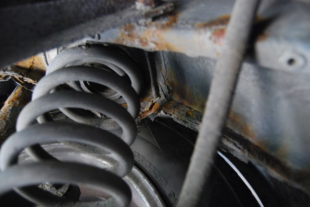

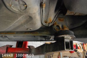

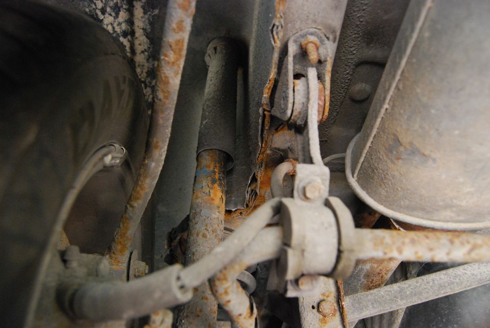

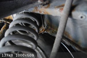

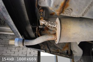

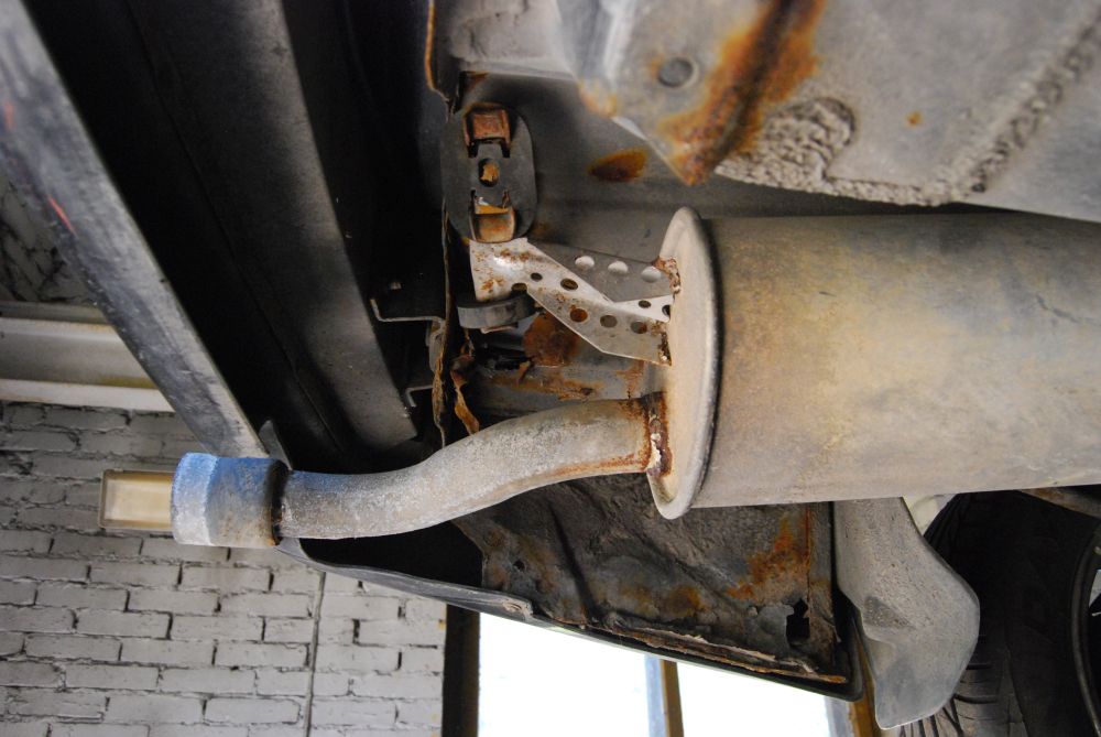

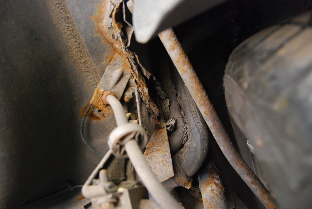

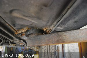

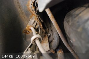

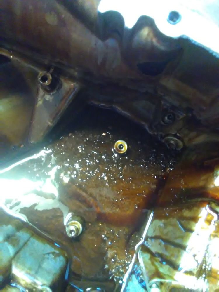

Tõe hetk:
Suht puder on ikka. Vaatasin selle asja üle ja paha on see, et esimesed jalgealused, kus käpakohad on, on nii roostes, et tõstmistega on läbi põhja tõstetud. Seal keevitamine on päris ulatuslik.
Samuti on paha see, et tagumiste koopasisemustega, kus amorditaldrikud on, on jumala pudrud. Kogu ulatuses. Seal ei oskagi midagi head välja mõelda.
Ja rebane jookseb igasuguste õmbluste sees ringi. Pilt ennem puhastamist juba selline hapu, näpuga nokib igaltpoolt tükke ära. Klassik, mida keevitasin pikalt, polnud üldse nii hull esimese vaatlusega.
Praegu võib vist selle tonnise küll teenitud suvepuhkusele saata kuuri alla tagasi, mida ma ka tegin. Inspektsioon tehtud ja tõe hetk on see, et tuleb hakata raha kõrvale panema, et uut kere ikkagi otsida. See on liiga mäda, et siit head nahka saaks.
Pikaks ajaks head pilli ei saa. Tahta lihtsalt ruunata, siis saaks ehk paar aastat ülevaatuselt läbi nii nagu ta on aga see pole selle masina saatus. Vähemalt senikaua, kuni ta minu käes on. Jupitama ka ei hakka, ei näe pointi. Küll mingi aeg mõni hea kere ka liigub ja ega ma ennem sügist tegema ka ei hakka.
Niiet pole kiiret, seltsimehed, selle kiire asjaga. Sest halvemaks ta enam ei lähe :)
Ausalt öeldes ma eeldasin hullemat. Kui said 90ne keevitamisega hakkama, siis tonnise kere on klassikute kõrval täitsa köömes...kisu näiteks pagassi polstrid ära, saad aru mis mõtlen. Mingeid erilisi keerukaid asju ega kolmik plekke seal pole.
No kehvake on see, et paljude põhjaplekkide õmbluste vahel jookseb mingi rebane. Muidu pole ju päris läbi tükke mingi kunst välja lõigata ja uued tükid asemele keevitada. Aga õmbluste vahelt ma seda roostet päris hästi ja lõpuni kätte ei saa. Saab vaid rahustada tema arengut.

Ja ka kere pole lootusetus olukorras siiski. Esimene ehmatus oli suurem, kui asi väärt on. Esimesed käpakohad sõitjate jalgade all on mõlemad sisse ära tõstetud - seal tõesti on jumala mäda. Näpu võib salongi lükata. Samas terve põhja all ei ole rohkem probleemseid kohti kuni bensupaagini. Kui sealt lahti rookida, kõik plekk välja lõigata ja uus keevitada + uued käpakohad, siis on sellega enamvähem aamen, ülejäänud on puhastamise+konserveerimise vaev.
Perseosas on tööd rohkem, seal ikka neid auke veidi on. Aga mitte midagi sellist, mis kukalt kratsima paneks - konstruktsioonilised osad on okei, plekiosa veits mäda. Niiet lähen ikka seda teed, et teen selle kere korda, ei hakka uut kere otsima ja üle tõstma.

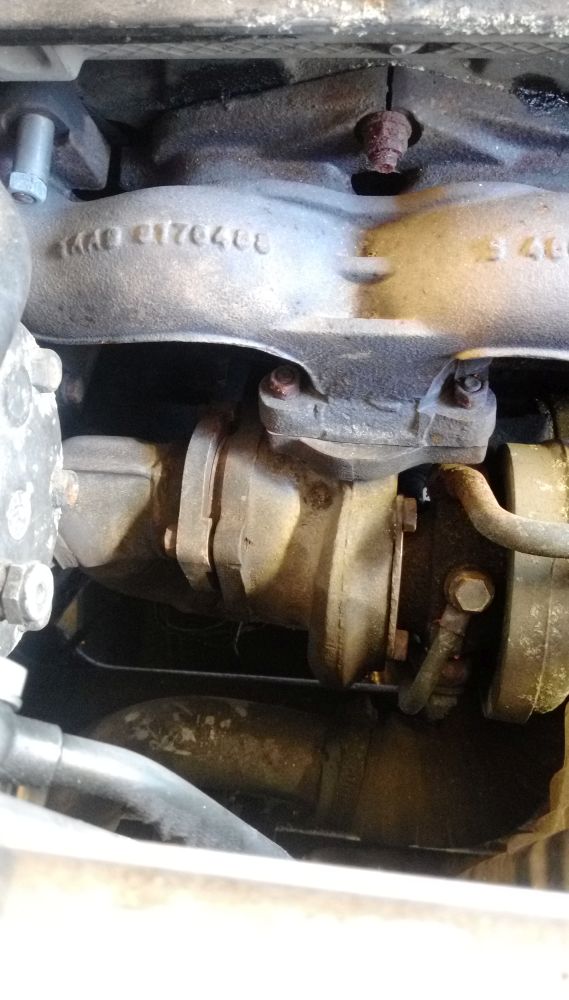

Mis aga kohe silma jäi, on see, et ng900 ja 9000 turbode kojad on vastupidi. Ma siiani arvasin, et ei ole ja et mu ng900-le ongi 9000 mitsu turbo pandud. Näitajate järgi on ka 9000 turbo. Aga õhu sissevõtt filtrist on vastupidises suunas. Samuti väljalase suubub ühel paremal, teisel vasakult poolt alla. Keegi oskab kommenteerida?
Mind hakkas huvitama oma ng900 pealt Mitsu turbo sinna aretamine mingist hetkes. Kas see plaan nüüd ei tööta?

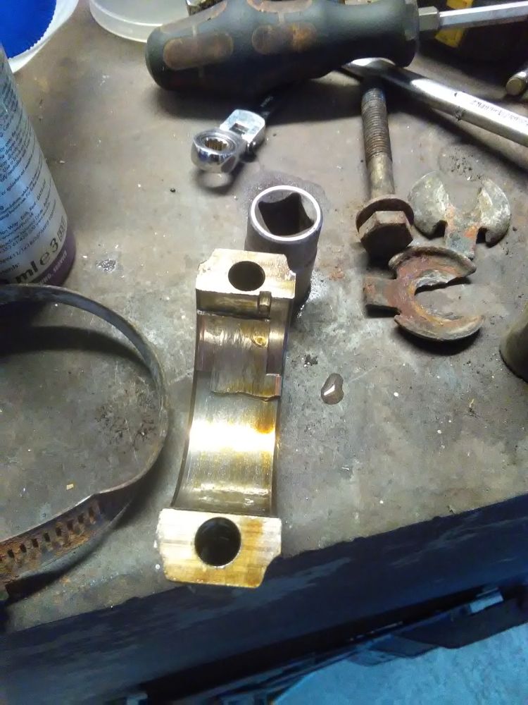

Täna sai mootor maha võetud. Huvitav on see, et mootor seest nii sodine, et mehhaanikust sõber, kes kümneid ja kümneid mootoreid elus remontinud, ütles, et tema nii rokast mootorit pole näinud. Ja tõsi ta on - karteripõhjas oli 3-4mm paksune kõdukiht, mida oleks võinud lusikaga süüa. Ka kaanetihendi alt kõik jõle sodine, küünlad sodised jne.
Ja suht kiirelt sai asi selgeks, et 2 ja 3 kepsusaale sel mootoril tükkideks. Imelik üldse, et ükski saale poleks nagu päris õiget mõõtu olnud, ei katnud kepsusilma ära korralikult.
Isegi, kui vahepeal on see auto korralikult hooldust saanud, siis kunagi on õlivahetused tegemata jäetud ja lihtsalt takka antud sellele masinale. Ju siis see Mitsu turbo õhtale nii kunagi ka läks. Aga ka hetkel on probleemiks olnud see, et kuiva mootoriga on ringi sõidetud - Sest saaled on ringi ära käinud, samuti võib selle Garreti turbo otse prügimäele visata - ka turbo on kuivalt ringi käinud ja pikilõtk on nii kohutav, et seal tihendid kõik läbi.
Väntvõlli saaks isegi lihvida aga pole vist mõtet - liiga mitmest kohast kahjustada saanud. Lisaks vähemalt 2 kepsu tuleks uued otsida. Silindrid ise vist pole kahjustada saanud, sain kaane maha ja veidi uurida. Kett ka ok. Aga tundub, et lihtsam oleks uus mootor otsida, kõikvõimalikud tihendid on ka läbi, plokikaas lekkis korralikult.

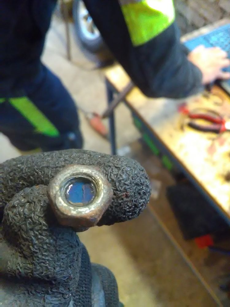

Ja ma ei taha midagi halvasti ütelda aga väljalaske kollektoril oli 2 polti puudu, lisaks oli 1 polt sinise keermeliimiga kokku tagasi pandud, et väliselt näeks välja, nagu oleks seal polt! Ma tahaks teada, kes geenius sellise asjaga tegeleb.
Lisaks roolilatt on sel autol läbi, lekib.
Kuna kere vajab kõvasti tööd ja mootor+turbo täiesti vanaraud, siis tundub, et selle autoga mingit head diili ma ei saanud. Lükkasin kere kuiva kuuri alla tagasi. Eks näis, mis vastu talve välja olen mõtelnud. Kas sellega üldse on mõtet tegeleda, kui ma kuskilt 2.3 mootori+mitsu turbo otsa komistan, siis äkki võtan ette. Aga praegu võib ta minu poolest seal seista ka, hetkel stsenaarium veidi liiga must, et siit mingit kiiret teele tagasisaamist välja võluda.
