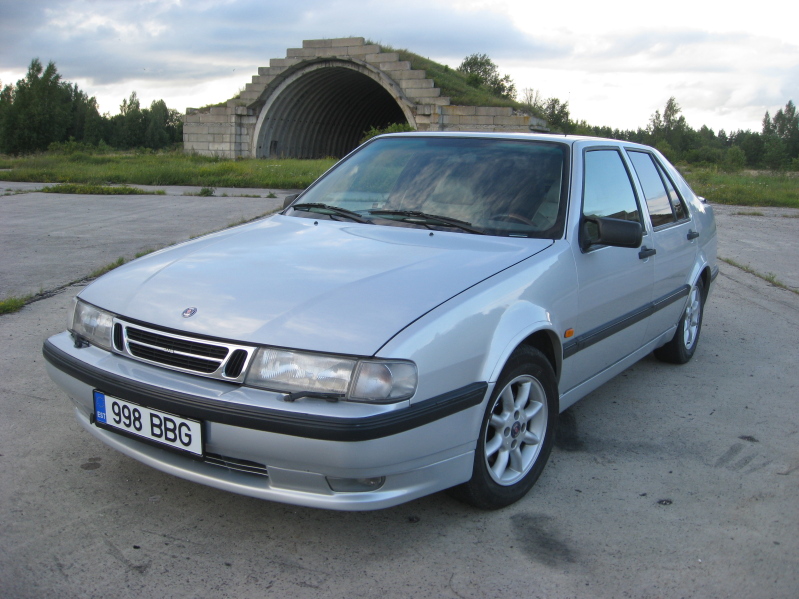

Kõik algas sellest, kui sain kevadel proovida sõbra 9000 Anni't (2.3 LPT), millel olid ülimalt ilusad lennukilogodega heledast nahast istmed. Peale seda oli asi otsustatud, et auto saab olema SAAB 9000 A50 ja heleda interjööriga :) Piilusin müügikuulutusi siin ja seal, kuid suve alguseks oli selge, et Eestimaalt sobivat autot ei leia. Seejärel keskendusin rootsi Blocket.se kuulutustele, kuni juuli algul leidsin Lõuna-Rootsist sobiva "lennuki" ja sealt ära ta saigi toodud ;)
Läbisõitu on 230k, eelmise omaniku väitel viimase aasta sees pandud uus sidur, uus DI, turbo paar aastat tagasi taastatud/remonditud, kuu aega vana esiklaas.
Nüüdseks Eestimaa teedel ringi vuratud juba üle 1000 km, vahetatud õli, vahetatud katkine tagaukse keskluku mootor (Tänud Zazou'le).
Vahetamist ootavad esisillas mingid puksid, ja hetkel Cruise Control ei tööta, ehk aitab vaakumvoolikute vahetus, tuleb Troosti meeste juurde asja uurima minna.
Elamused on vägevad, maanteel on ikka väga mõnus kruiisida sellega, ja kui vajutad, siis URRR, rebib nagu reaktiivlennuk :D
PS. Tegemist on minu esimese SAABiga ja ühtlasi esimese autoga! :)

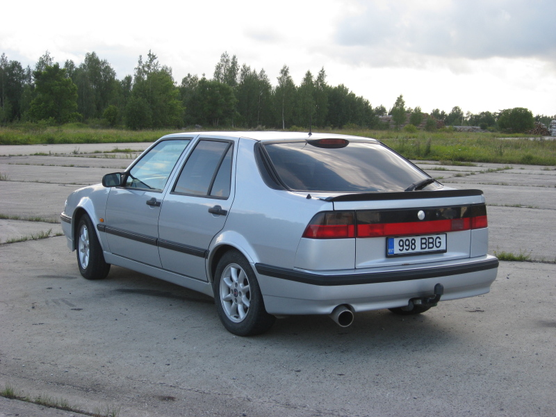

veel 1 pilt..
rts
Postitusi: 56
Liitunud: P Mär 16, 2008 15:57
E Aug 11, 2008 11:03
veel..
rts
Postitusi: 56
E Aug 11, 2008 11:04
veel..

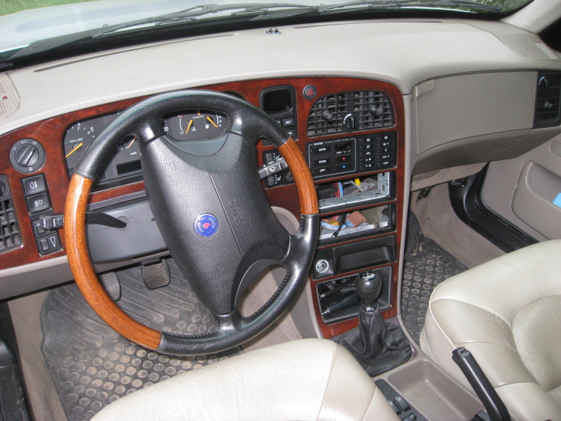

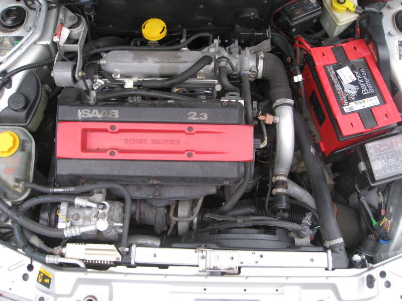

Pilte mootorist ja sisust:

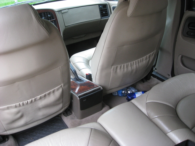

Esiistmetel on pepualustel nahk veidi kulunud ja praguline, aga seljatoed ja tagumised istmed on täitsa head. Plaanis see nädal istmete hooldus ette võtta.
rts
Postitusi: 56
K Aug 13, 2008 15:56
tagumised istmed.

Tähelepanelikud märkasid kindlasti, et makki pole.
Eelmisel omanikul oli seal mingi ulme DVD-mängija ja pagassi lahtiselt supakas ja võim. Kauplesin nende eemaldamisega veidi hinda alla.
Siiski sain kaasa originaal DVD-mängija ja kõrvalistuja all käiva originaalvõimendi. Seega tuleb veel hankida originaalmakk, siis peaks olema koos täiskomplektne originaalstereo. Saabianti juures pidi kellegi makk müügis olema, pean seda proovima minema, siis saab kontrollida, kas cd-mängija ja võim töökorras.

Nii, üle hulga aja natuke värskemat infot, mis vahepeal tehtud:
[list=1]
[*] Profülaktika mõttes vahetasin ära vaakumvoolikud ( vanad olid üsna koledad ja pragulised; tänud speedpartsi romzale )
[*] Oma tarkusest avastasin põhjuse, miks cruise ei töötanud - sidur ei ulatanud andurini (mis siis annab cruise süsteemile infot, kas sidur on all või üleval ) Pole veel korrektselt ära parandanud, aga esialgsete katsetused näitasid, et mägiaivari teibiga anduri ära fikseerides sain cruise tööle.
[*] Parandasin ära klaasipesuvedeliku paagi lekke: Viga oli pärast pumpa olevas kolmikus, mille membraanis oli pragu. Lõikasin vanast kummikindast uue membraani ja korras.
[*] Kasutajalt kristo9000 sain soodsalt originaalmaki Clarion. Nüüd siis on autos täisoriginaal stereo: makk+cd+võim+kõllid :)
[*] Vahepeal kukkus ära wastegate actuatori varras wastgatei pulga küljest :D 2 nädalat sõitsin ringi, ei saanud aru, mis kala on. Buust oli kadunud ja hääl oli jämedam, uurisin sisselaset siit ja sealt, kuni ühel päeval jõudsin oma diagnoosimisega wastegatei juurde. Panin varda ilusti tagasi, fikseerisin vasktraadiga, ja ennäe imet - turbo oli jälle tagasi!
[*] Eelmine nädalavahetus sai tehtud ära suur töö - ette uued pidurikettad ja -klotsid, taha uued klotsid. Eelmised rootslastest omanikud olid kettad ikka korralikult ära peedistanud: pidurdamisel oli tunda vibra (kettad kõverad). Pärast vanade ketaste eemaldamist mõõtsin ära paksuse: 19-20 mm, uus ketas on 25 mm.

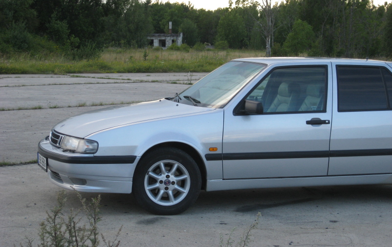

Mõned pildid ka - sinilennuk vs hõbelennuk:
