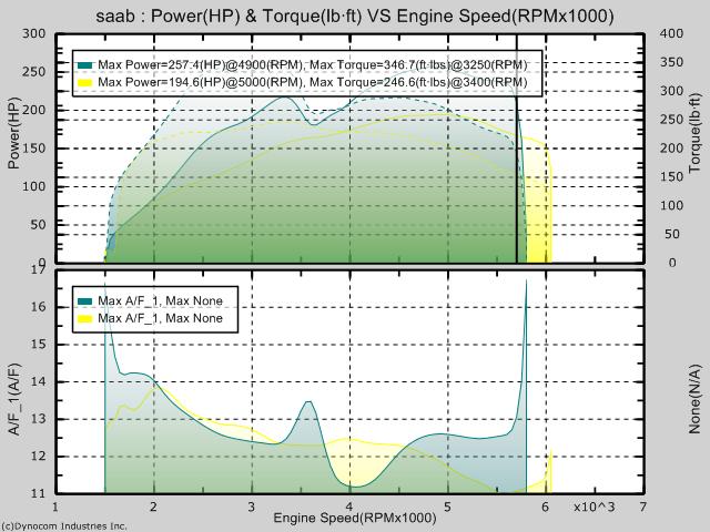

Üsna häid numbreid näitas dünos :thumb:

paneme siis dünograafiku ka siia

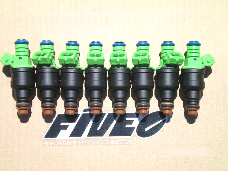

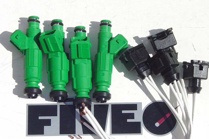

Lõpuks jõutsid kauaoodatud pihustid BOSCH green ciant,
kuid praegu vist sahtlisse panema kevadet ootama.

Kui pistikud ka kaasa said, siis need jäävad sul mälestuseks riiulile :)
Vanad pistikud sobivad üks-ühele.

Algselt postitas: marks
Mis sa neist seal sahtlis ikka soojendad kohe külge ja tuld.:headbang:
Mis pihusti andmed on ?
K Dets 10, 2008 9:09
Algselt postitas: TFK
Capacity: 465ml at 3.8bar.
(If you need to ask about these items, you don't need them!)
Elkparts...

K Dets 10, 2008 12:02
Saabi originaalid Bosch "punased" -> 350cc/min @ 3bar
Bosch -968 "Green Giant" -> 413cc/min @ 3bar

minu andmed olid ostes 440cc 3bar juures
kuid mine sa tea
kuid mine sa tea
Kui nad ikka on koodiga 0 280 155 968 ?
Sel juhul siiski 465cc/min @ 3,8bar või 413cc/min @ 3 bar
Nende "cc/min" numbritega tehakse tihti sohki või pehmemalt öeldes natuke lollitatakse ostjat.
Esiteks on mõõtmise tehnoloogia firmadel erinev, teiseks antakse Boschi pihustitel väärtused n-heptaaniga mõõtes ja kolmandaks on ka sama koodiga pihustid alati natuke erinevad.
Seepärast ka mitmed firmad müüvad flow matched pihusteid, kus pärast testimist on jagatud üksikud isendid "4" või "8" komplektidesse.
Bensiini kasutades tuleb lahutada antud väärtusest ~10%, siis on asi ka reaalne :)
edit: erinevus n-heptaani ja bensiini "voolavuse" vahel on 3...4%. Küllap siis tõde jääbki sinna 3...10% kanti :cool:

krt karpi avades olid pakkitud valed pihustid koodiga 0280150558
marks
Postitusi: 19
Liitunud: K Apr 30, 2008 12:27
E Dets 22, 2008 17:09
kuid õnneks need sobivad lihtsalt natsa kangemad seega hea ju
BOSCH green top 450cc nimega

Ja igaks petteks 2 komplekti ka..:D
marks
Postitusi: 19
T Dets 23, 2008 12:10
:D ei ei lihtsalt pilt siuke
Fabrik
Postitusi: 281
T Dets 23, 2008 12:43
Ei tal on V8 ;)

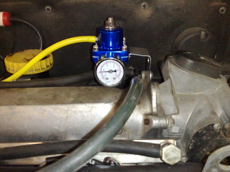

Kütuse rõhuregulaator külge pandud nüüd:)
