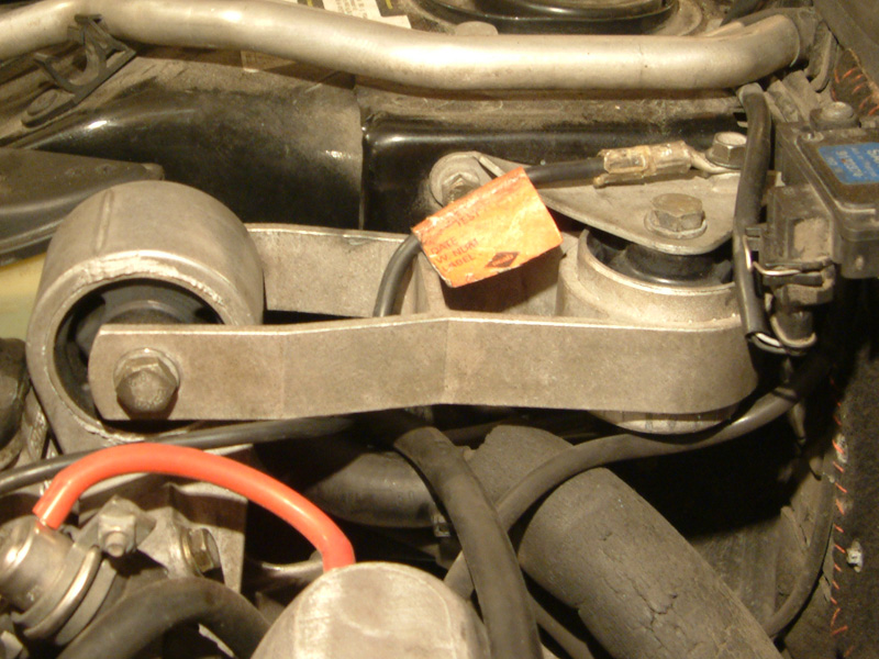

Mitu kuud on tonnist kummitanud probleem, et ei lähe enam lambist käima, üks kord näiteks suri ära niimoodi Järve parklas, kusjuures endal oli ilgelt kiire - puhkus algas ning lennuki väljumiseni oli aega veel poolteist tundi. Teinekord suri ära Viru Keskuse 4 korruse parklas - eksole, paremat koht nagu polekski ärasuremiseks.
Tänud siinkohal kod. IFF'ile ja kod. qdwin'ile, kes on puksiirteenust pakkunud :P
Viimane kord ajas kopsu üle maksa igatahes, sai kohe masin Troosti ära veetud, eesmärk korda saada.
Peagi tuli otsus - lõpuks ometi on bensupump ära surnud :headbang:
Kuna foorumist on läbi käinud pidevalt selline tekst:
Algselt postitas: Trionic
Näiteks Mustangi V-8 `le pakutav Holley tuuningupump on samuti Walbro toodang ja identne Saabi omaga.Kapasiteet pea topelt suurem ning hind,nagu tavapumbal-ca. 2,5 kilo :head:
siis saigi tellitud see tuuningpump.
Kel huvi, siis link pumbale on siin
Üks ühele ta siiski päris ei läinud, Trionic sai seal ikka aretustööd teha - ehk saab ta kommenteerida, miks ei sobinud kohe.
Hinda küsiti ka rohkem - lõppmaksumus mulle oli ca 4300 eeku.
Kuna pumba tulekuni oli aega 2 nädalat, ja masin nagunii seisis kasutult, siis sai hunnik muid hädasid likvideeritud.
Nende hulka kuulusid ventilaatori rihm, kliimaseadme siduri pidev plõksimine, mootori- ja käigukastipadjad, kanduri puksid, sarniirid, veepump ja palju muud.
Lisaks veel, kuna külma mootoriga oli kuulda mõnus klõbin, siis lastud teha ennetavalt ketivahetus :wtf:
Meistri käest oli rõõm kuulda järgmist:
Ja kasutage kindlasti rohelist,või veelgi parem punast jahutusvedelikku,neil on imelised pesemisomadused.Sai just lahti võetud hr.Teager`i saabi mootor,milles punane aine ca. aasta sees olnud.Mäletan,milline nägi veesärk seestpoolt välja,kui Teager esimesi kordi meil hoolduses käis: :red: Praegune pilt on nagu tutikas mootoris:head:
Keda huvitab, siis kasutatud on Comma punast jahutusvedelikku, mis nt Autopartneris maksab 5L - 375 ning Ülemiste KoduExtras 270 eeku :head:
Jõudis siis pump ka kaugelt jänkidemaalt kohale, masin töötab ja ilmnes probleem käiguvahetusega - kickdowni tehes kast ragiseb ainult :wall: kusjuures kastist õli asemel tuli välja puhas tökat :gun:
Kickdowni trossi reguleerimine kõikvõimalikes suundades oli täiesti kasutu, nüüd ootab veel esmaspäeval ära kastijumal Jürka arvamuse, kuid kõik viitab sellele, et üks kena automaatkasti remont on ka kohe ees :gun:
Kusjuures, isand Trionic hoiatas, et ära sa jumalapärast midagi paranda, aina hullemaks läheb :freak: A ma ilmselt raha peale vihane ja kavatsen kõik Troosti ära viia.
