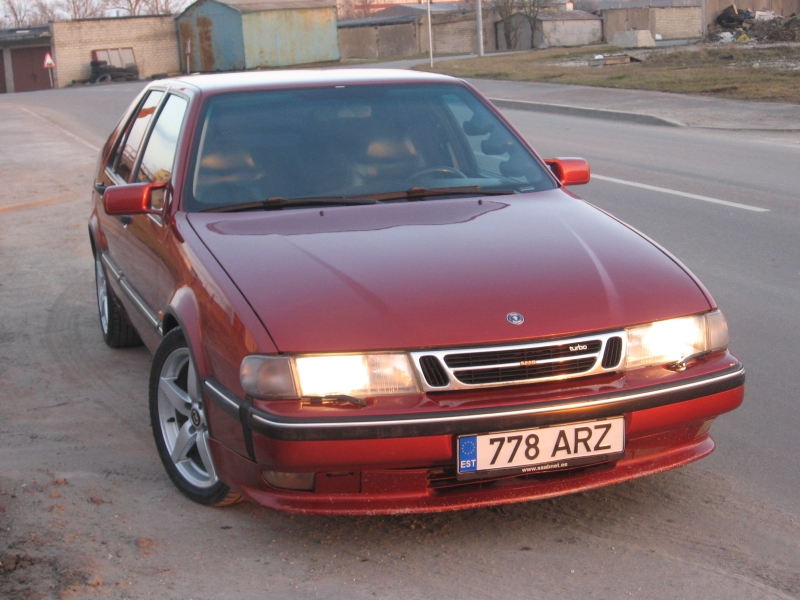

Niisiis olen end nii kaugele vedanud, et on lõpuks panen ka oma plekist kaasa pildid siia. ;)
Auto sai ostetud eelmise aasta septembris Viking Motorsist ning siiani olen ülimalt rahul temaga. Ta sõidutab mind oma 2,0L LPT mootoriga ja manual kastiga mugavalt, kiirelt ning turvaliselt sinna kuhu vaja. Samuti ei häbene ma peale võtmast ka kena neidu kes mu pehmes nahksisus ning minupoolt kliimale öeldud temperatuuris end mugavalt sisse seab. :D
Siiani olen tal vahetanud ainult sumbutisuka ja esipiduriklotsid.
Kuna ma olen piisavalt laisk siis ma ei viitsinud pilte töödelda ning annan parem lingid, et keegi ei kurjustaks minuga. :P
Saab 9000 CSE 1997 2,0 LPT manual.

Nice ride :thumb:
Üks kena saba sobiks su masinale veel juurde
Mulle uudisena ka kerevärvi küljepeeglid, kas ise värvisid, või oli eelmine omanik tjuuninud?
Ei ole ma ise küll midagi värvinud ning eelmise omaniku kohta pealt ei oska ka öelda, sest siis peaks VM enda käest küsima :D

Väga ilus 9000, nägin seda mustamäel parkimas paar päeva tagasi ;-)
Hakkasid silma kohe värvitud peeglid ja küljekarbid. Tooni erinevus ilmselt sellest, et need siis eelmine omanik ise hiljem üle värvinud..
17 tolli velg ka alla ja viimasepeal! :P
