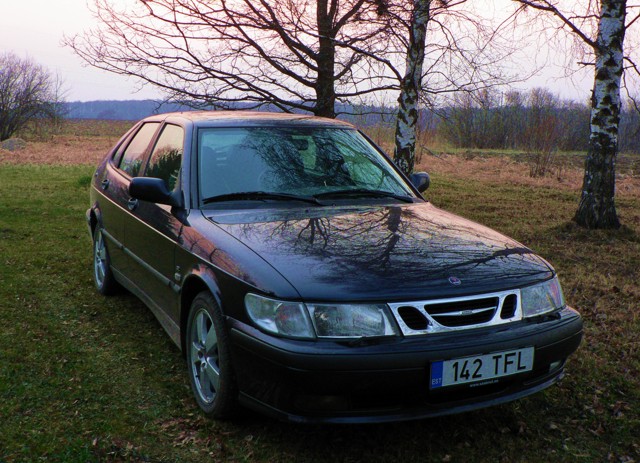

Mis liigub, see kulub, sestap vigadestki juttu:
Master Trionic on juba vahetanud MAP sensori, mis vahelduva eduga mootorit avariirezhiimi pildus ja ilma turbota sõitu proovida lasi (Tallinn - Tartu maanteel väga ebasoovitav). Ees ootamas EGR süsteemi suurpuhastus. Teravsilmsem foorumlane tuvastas ehk pildilt ka ühe tulekojamehe mootori ebajärjekindla tegevuse. Ja muidugi on SID paar tulpa kaotanud/kaotamas, aga veel loetav. Esiklaasi ja ühe uduka peaks ka ära vahetama millalgi ..
