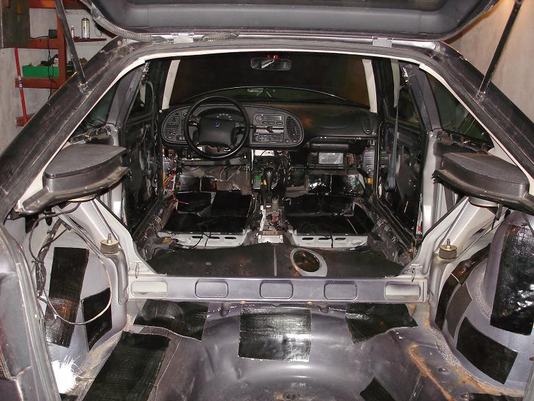

Kuna jalg on kipsis ja tööl käia ei saa, siis on viimane nädal möödunud põhiliselt garaažis. Auto siis seest täiesti tühjaks võetud ja pigimattidega kaetud nüüdseks. Lähipäeval loodan vildiga kah ühele poole saada ja siis tuleb natuke elektroonikaga tegeleda enne kui auto kokku saab tagasi. Lisaks sai rattakoopad väljast poolt tehtud ühe kummise mastiksiga üle mõned korrad, eks näis kas see oli hea mõte. Igatahes loodaks saada auto lõpuks ikka vaiksemaks.

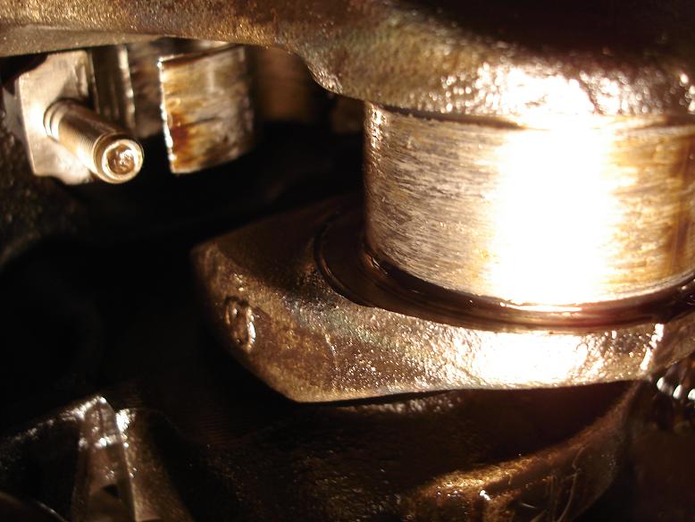

Niisiis, kuna auto sai ostetud koliseva mootoriga ja eeldatavalt oli viga saaledes, siis saigi alustatud mootori uurimist altpoolt. Õlid välja ja karteripõhi alt ära. Karteripõhjast leidus siis üsna parajalt metallipuru ja laaste. Ja nagu arvata võis, oligi 2. kepsu saale hävinud. Oli ikka väga kõva loks asjal sees ja näha et asja juba varem üritatud ajutiselt remontida. Ilmselt oli seda tehtud siis Eestisse müümisel ja kestis asi paar aastat isegi.

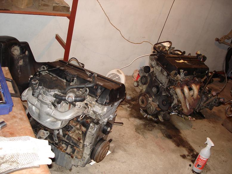

Kuna nüüd oli viga teada ja selle mootori remontimiseks oleks pidanud ta maha võtma niikuinii, siis sai otsustatud peale panna hoopis garaazis vedelev samasugune, aga korras mootor.

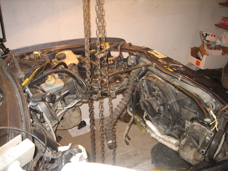

Sai siis koduste vahenditega hakatud mootorit vahetama. Auto tungrauaga üles ja mootor vintsiga alla - ei olnudki midagi keerulist.
"Uus" mootor sai siis kah altpoolt lahti võetud ja üle vaadatud, et sealt kõik ilus on ja uuesti kokku tagasi. Lisaks tuli ümber tõsta ka kõiksugu lisavidinad mootorile(veepump, genekas, starter jne.) ja ka automaatkast manuaali asemel. Esimese korraga aga olid kogemata läinud hoorataste poldid omavahel segi ja ei osanudki tähele panna nende erinevat pikkust. Tänu sellele ei tahtnud käigukast ilusti mootoriga kokku sobida ja sai päevakene pead murtud enne kui viga leitud.
Kuna vahetasin esimest korda elus mootorit, siis oli algul kõige suurem hirm, et kas pärast ikka oskan kõik juhtmed ja voolikud õigesse kohta tagasi panna, tundus neid ikka päris palju olema. Aga õnneks oli kokkupanek oodatust palju lihtsam ja ilmselt tähelepanematuse tõttu jäi 1 pistik ühendamata.
