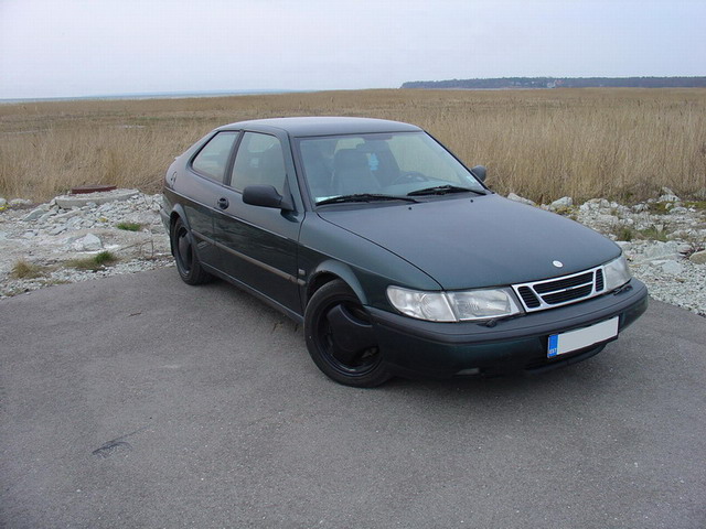

Nii, lõpuks saab ka liikuri üles panna.
Kes muinasjuttu lugeda ei viitsi skippige...
Eks saabid ole ikka koguaeg meeldinud, eriti just classicud, aga kuna tol hetkel ühtegi normaalses seisukorras isendit müügis ei olnud siis tuli vaadata mingit uuemat sotist. Muidugi on suurelt osalt süüdi isa, kes ajas takka et "osta ikka saab, see on õige auto" ja ei lubanud mul mingit civicut esimeseks liikuriks muretseda. Müügikuulutustes sirvides jäigi silma see NG, kuna tol hetkel oli coupe kerega sotiseid üpris vähe ja hind pidi ka minusugusele "lowbudget" tüübile sobima. Foorumlane spark, kes autot müüs, oli sellega juba parajalt kliinikus käinud ja lõppu ei olnud ikka paista (ilmselt sellepärast et pooltel juppidel on suurelt peal kirjas "GM":wall: ). Peale kohest proovisõitu ja mitte nii kohest rahasüsti oli tehing tehtud ning paarutasin ringi.
Esimeseks autoks vist liiga võimas ja MUGAV aga kahtlen et tagasiteed enam minujaoks on. Ainukeseks miinuseks võib tuua auto jäikuse mis meie teedel annab ikka tugevalt tunda (põhjus: KONI ja madaldusvedru kooslus).
Peale ostu olen vahetanud gaasitrossi, DI ja salongiradika.
Eelnevalt vahetatud asju võib vaadata müügiteema alt:
http://saabnet.ee/foorum/viewthread.php?tid=4166
Tänud sparkile:beer: ...ning foorumlasena üritan viisakas olla:D

must velg teeb päris kurjaks. :thumb:
K Apr 16, 2008 22:25
muidugi see sõrmejämedune väljalasketoru seal teise pildi peal riivab silma..:) Arvestades esivanema kalduvusi boosti tõstmise osas, peaks see toru julgelt 2 korda jämedam olema...

riivab jah.
imho poleks lihtsalt tumedal ja minimalistlikul summutiotsal ka iseenesest midagi viga. ma ei tea muidugi, kas selliseid tehakse üldse.

See on vägagi kobe masin. Eriti lahedad on mustad veljed muidugi. Seisis see vanasti mul kõrval maja ees :)

Kobe liikur.
NG on niikuinii rabeda vedrustusega - 16" velg jne peaks täitsa pukiks tegema.

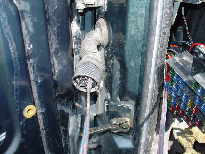

Kuna minu SE mudelil kõlareid ustes ei olnud (kuigi tegelt vist peaks), siis sai need paigaldatud. Ülesanne ei osutunud üldsegi nii kergeks kui alguses arvasin. Nimelt kuidas peaks välja nägema kaabli üleminek ukse sisse, jäi arusaamatuks. Peale poolt päeva sai üks uks lõpuks tehtud ning siis teine, mis võttis aega vaid 30 minutit:D

Räägi lähemalt! Samamoodi plaan ustesse kõlarid panna.

Hmm ok...
Kõigepealt ukse polstri eemaldus (lisaks kruvidele hoiavad ka plasttüüblid) ja tõstad selle üle luku. Samuti pead lahti võtma lüliti juhtme mis on pagassi avamiseks. Veendu selles, et sul valjuka kaablit juba eelnevalt veetud pole või tehase poolt paigaldatud (vähetõenäoline). Samuti tuleb lahti keerata kaitsmeplokk ja rooli all olev konsooli osa, et kuidagi oma käsi sinna ikka mahutada. Teised juhtmed jooksevad armatuurist ukse sisse sellises kummist kojas, mis lõppeb pistikuga. Et oma kaablit sinna teiste sekka ajada, peab seda veidi noaga lõikuma auto seest poolt, täpsemalt asub see kaitsmeploki taga (vähemalt mina tegin nii, sest ruumi oli ikka väga vähe ja hästi ei näinud ka oma teed:D). Kaabel teiste hulka ja aja see edasi kuni tuleb lõpuks vastu pistik. Nüüd pead mahutama kuidagi selle kaabli nendest eelneva postituse pildil olevatest aukudest läbi, kui lõikad kaks kõrvuti olevat auku üheks, siis on hiljem lihtsam seda pistikut kokku panna. Samuti tee pistiku teise poolega, mis asub siis juba ukse küljes, selle saad minuteada uksest veidi eemale tõmmata et oleks mugavam auke suurendada:D Minu jaoks oli see pistikute kokku panemine kõige raskem, sest eraldasin kaks kaablit teineteisest mis ei tohtinud sõlmes olla, vastasel juhul pistkikud kokku enam ei läinud. Kui kaabel paigas siis valjukas tuleb monteerida ukse pleki külge, selleks tuleks puurida vajalikud augud ning tömbi otsaga kruvid sisse keerata (kolmest täitsa piisab). Valjuka suurus oli minul 16,5 cm, see on vist max suurus mis läheb aga tehase poolt ette tehtud augud ei sobinud ikkagi. Enne monteerimist muidugi juhtmed joota ikka külge:P Võta muidugi see papist ring ära ukse polstri küljest ja samuti see hall tihendi ring ( + vaata üle see väljast poolt paistev valjuka kate, et mingi paber seal ees ei ole vms). Muu on juba lihtne ja loogiline, kõrvalistuja uks samamoodi ainult et kindalaegas välja. Soovitan ukse küljes kõik vidinad korralikult kinni keerata ja tihendada, sest muidu hakkavad need kolisema tantsu rütmis:wise:
Kui keegi aru ka saab siis on super, sest pilte mul pole ja jutt kohati segane:head:
