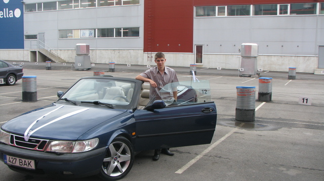

auto on olnud nüüdseks eestis 2 kuud toodud saksast ja enne seda olnud itaalias!
välimus muidu suht korras
aga jahh ostes oli pornot palju maki juhtmed olid peale pistikut läbi lõikatud :thumb: keegi head tööd teinud originaal maki sain tööle aga paigaldasin selleasemel alpine teleka mängija iva-w202n -i mis istub 1.1le sinna isegi,maki raami ülemine osa tuleb aind maha lõikata.
istmeid ei ole hooldataud ja nahk omadega poolenisti kutu nüüd siis loodan smart service poistele kes neid taastama hakkavad!
mootor ja turbo ok kõik toimib ilusti vahetasin kõik filtrid ja mahlad!
katus peab kahh ilusti.
originaal velg sellel autol kohutav ja
paigaldasin ka blow off valve (simon racing)

kas autol on madaldusvedru?
enrico
Postitusi: 275
Liitunud: P Mär 30, 2008 15:21
T Mai 20, 2008 23:40
Algselt postitas: kasparius
ei autol ei tohiks olla madaldusvedru aga ei ole eriti pilku kah pööranud,peakski homme üles tõstma ja uurima kui veljed värvist tulevad aga niipalju kui rattaid alt olen võtnud ei ole küll aru saand et oleks teised vedrud!
ja 17 tolli valu oli max kahh mis välja andis sellele vb sellepärast tundubki madal et suurem valu all,aga kes teab mis italjanod kokku keerand

veljed on:thumb: tahaks enda omale ka selliseid osta,aga hetkel muidki muresid.
enrico
Postitusi: 275
T Mai 20, 2008 23:55
Algselt postitas: pistyk
aga saavad veelgi ilusamaks need veljed, hetkel värvis ja veljel kodara siseküljed tulevad mustad ja pealt heledad;)
ehk maalriga rääkisin siis ta arvas et värvib velje tumedaks ja siis värvib pealt kodarad hõbedaks. loodame et sobib alla:)

tagaosa ja esiosa kõrgus on jah kuidagi paigast ära.
Kas on pagassis 3 laipa + metallihunnik, vedrud või amordid peetis
enrico
Postitusi: 275
K Mai 21, 2008 14:02
pagassis subbar kuigi ruumi vähe aga sai see sinna paigutatud pildi tegemise ajal oli ta asju täislaotud päris metsikult kusjuures!
