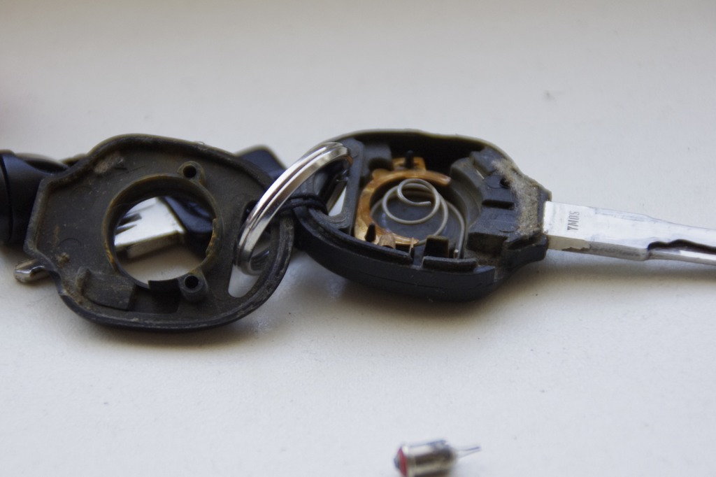

Mida pe***t ma näen. Esimene käik on sisse jäetud ja kesklukk ei tööta. Proovin ja proovin ei funka. Lendasin kohe sisse tagasi ja viisakalt teavitan murest. Vend kergelt irveldas sõnas, et see nüüd küll küünaldest tulla ei saa. Läksime koos välja ja näitasin talle, et ei tööta. Siis ta hakkas mulle keskluku nõrkusest ja muust kamara jurast rääkima. Peale seda tahtis ta ka proovida. Keeras siis selle ukse lukku ja lahti ja siis über lukku ning siis kohe lahti ja voilaa asi töötas.
See peale lippas mees jälle kiiresti, sõnagi lausumata, minema. Mina hõikasun veel tagant järele: "Tänan!"
Siis mull plahvatas!! Sain aru miks töökojas auto esiaken lahti oli ja miks kõik see jama juhtus. See vana mees oli ka selle über luku peale keeranud. Mis tähendas seda, et ta ei saanud mitte midagi lahti. Siis kas ta vägistas midagi või võlus aga kuidagi ta midagi lahti sai.

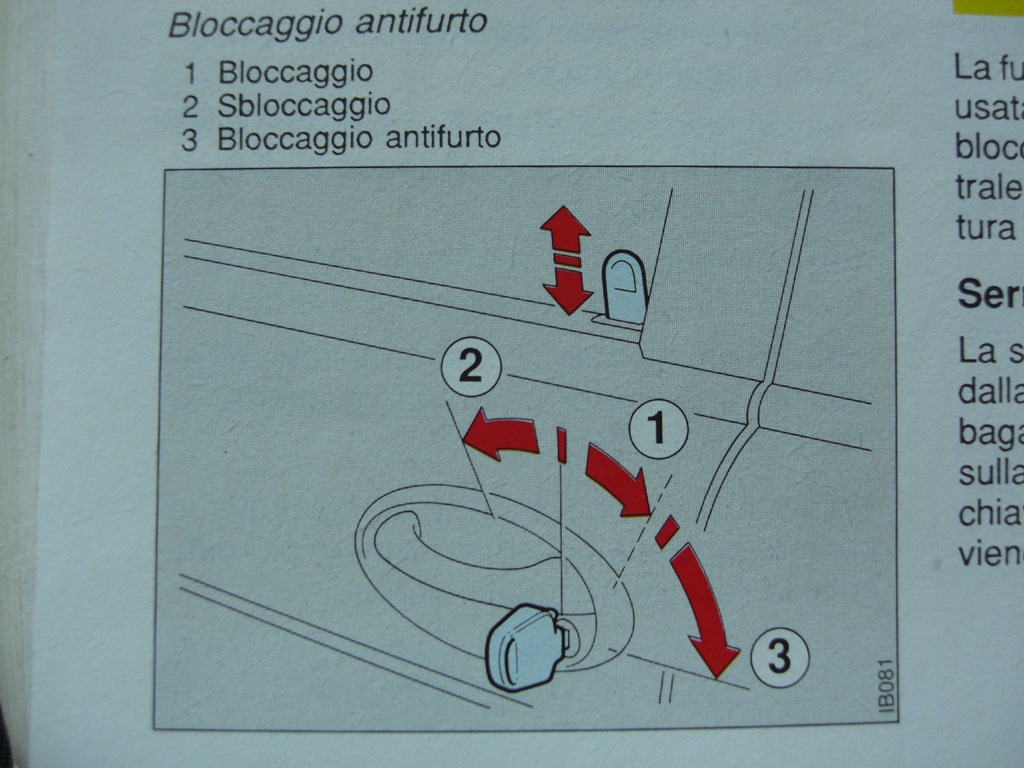

See asend nr3 ongi see über lukustus

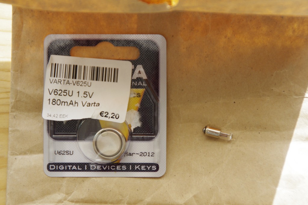

Tagumised numbrituled tegin ka korda. Puhastasin roosest ja mustusest ning töötlesin ainetega.

Maksin arve, sain võtmed ja läksin autosse. Mida pe***t ma näen. Esimene käik on sisse jäetud ja kesklukk ei tööta.
Khm?! Aga kuidas nad võtme süütelukust välja võlusid, kui esimene käik oli sees? Või olen ma millestki valesti aru saanud.

Seda minagi. Ehk on mul siis miski kulunud või midagi. Või vana oli tõesti jõudu ja väge täis :D
Sest isegi minu Itaalia keelne Manuale uso e manutenzione väidab, et alles peale lukustamist saab võtme kätte.
Positsioon LOCK
Put the gearshift in reverse and turn the ignition key to position of Parking.
The gear lever is now locked.
The key can be removed only when the lever is in this position.
The parking lights, hazard warning lights and interior lighting can work.

EDIT: Tagumise numbritule pirni vahetasin ja mõlemad pesad hooldasin ise ära. :P

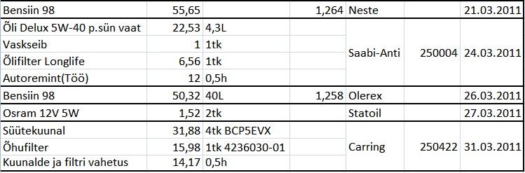

Iisak võiks üldse kommenteerida, kas 4,3 liitrit ikka läheb õlivahetusel sellesse mootorisse, mis kirjade järgi peaks mahtuma? Mitte et Saabianti nüüd saabidest ei teaks, aga siiski. Mulle kui ma viimati selle autoga lasin õli vahetada, väideti et ime ülalt või lase alt välja, üle 3,6 liitri (võin eksida!) sisse ei lähe kuidgai. Endal jäi ka 5 l kankust niipalju üle, et praegu valasin dislal õli vahetades pea liiitri sealt jäägist peale ja samapalju jäi veel järele.
Iisak, lase inimesed teevad näpud õliseks! Vahet pole isegi kui inimese töötund maksab 100 eurot, kui ta tahab midagi sellist teha? Minul on muidugi ratsionaalsed põhjused, mu töötund ei maksa nii palju :P
Seda ma vaatasin ka jah.
Sul oli oma logiraamatusse (lehele) kirjutatud 3,73L või midagi sellist. Võin eksida kuna seda pole käepärast.
Vahepeal keerutasin võtit siin käes ja märkasin mingit auku seal sees. Sealt august vaatas vastu katkise pirni metallist nagad.
Mõtlesin, et mis see küll olla võiks?
Uudishimu oli suur ja kiskusin asja lahti.
Algul arvasin, et äkki mingi lüliti või vigur aga ei mingit elektriskeemi sees polnud. Järelikult on tavaline taskukas.
Uurisin ja puurisin nii manuaalist kui ka netist.
Patarei tuli kiiresti lagedale kuna kood oli peale pressitud. Aga pirn. See oli juba keerulisem.
Netist leidsin vaid SAABi tootekoodi.
Ei jäänudki muud üle kui lippasin linnapeale. Oomipoodi astusin sisse näitasin katkist pirni. Neil paraku tervet anda ei olnud. Sealt sain eelnevalt kinni pandud patarei. (Tartu Oomipoes oli neid vaid 3tk).
Siis vurasin ELFAsse. Sealt pika otsimise ja uurimise ning puurimise peale ei leidnud ka mitte midagi. Olin juba suht loobumas. Siis küsisin lõbusa ELFA mehe käest, et kus siin Tartus veel neid elektroonika poode on. Sealt soovitati sõbralikult võtta suund YEInternationali poole. Kui suund kätte juhatatud oli siis seda ma ka tegin. Kuid sealt ka tühjad pihud.
Egas siis midagi. Kui peenetes elektroonika poodides asja ei ole siis tuleb auto liini pidi asju ajada.
Võtsin oma mobiili keset linna välja ja tõmbasin interneti käima. Sealt otsisin Carring SAABi teeninduse numbri ja helistasin.
Küsisin, et kas neil seal SAABi võtme lambi lambipirni on? Kirjeldasin seda pisut ja mees toru otsas juba teatas, et SAABi vigurit ei ole aga üks Opeli oma on. Mõõdud kõik klappisid.
Saigi sinna tormatud ja pirn ära ostetud.
Tuli töötab kõik on ilus.
Patarei on:
Varta V625U 1,5V (2.20EUR)
Pirn on:
1,5V 0.09W
SAABi tootekood 4494118
Opeli tootekood 01-3020980311-A (2.50EUR)

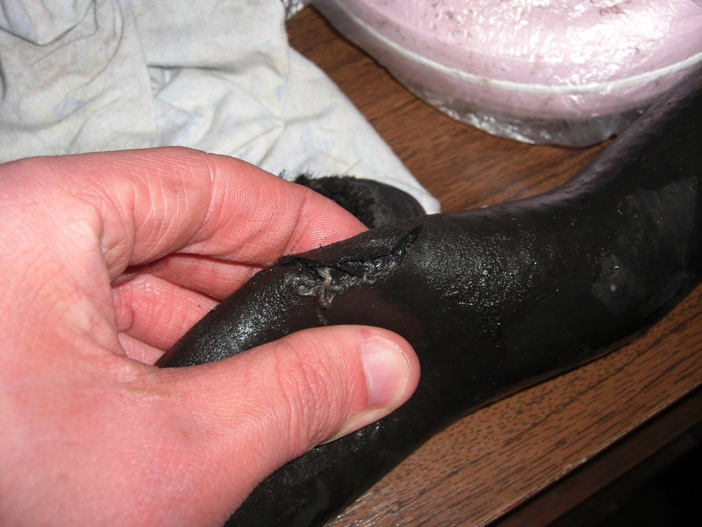

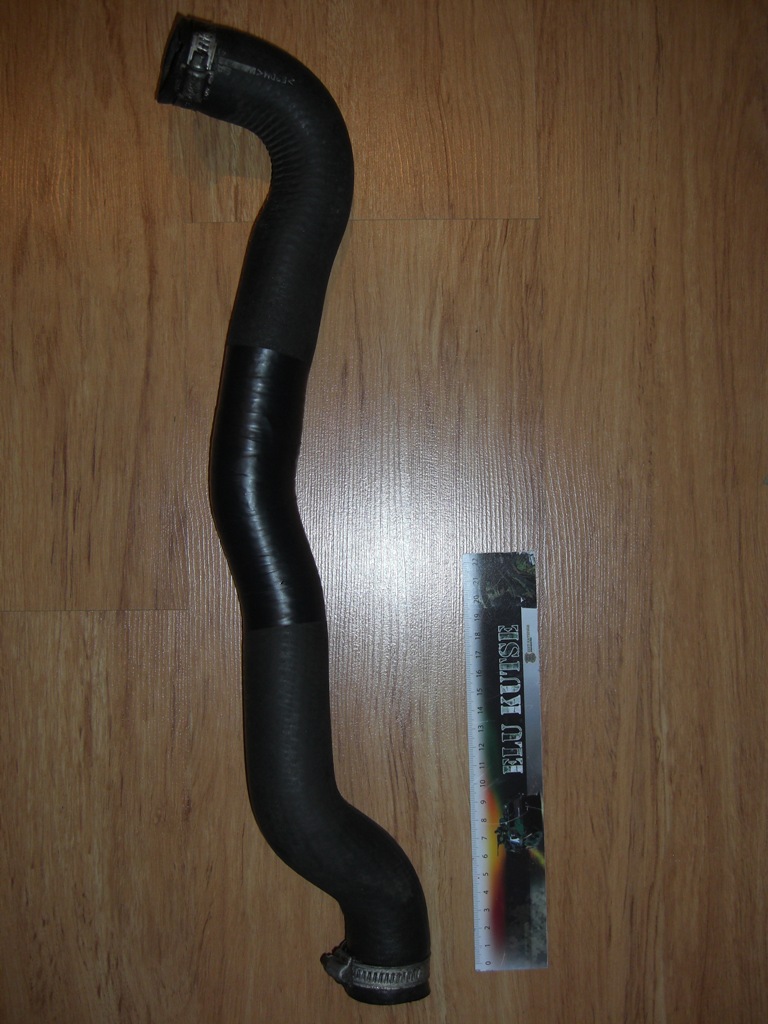

Üllatus oli suur kui avastasin, et jahutusvedeliku anum oli jumalast kuiv. Torud lõrisesid ja tõenäoliselt on ka radikas täis aga anum tühi.
Hakkasin kohe viga otsima.
See sai ka kohe leitud. Jäme toru, välise läbimõõduga ~4,5cm, pikkus ~58cm, oli kõhu alt ära kulunud - katki. :(
Kuidas oleks seda kõige parem lappida? Millega oleks seda kõige parem lappida? Kas üldse on mõtet lappida? Kui pole mõtet lappida siis kust uue toru saaks?
Tavaline teip pole vist väga vasupidav ning kuumus on oluline tegur millega arvestada.
Tark ja arukas nõu oleks äärmiselt tänuväärt!
