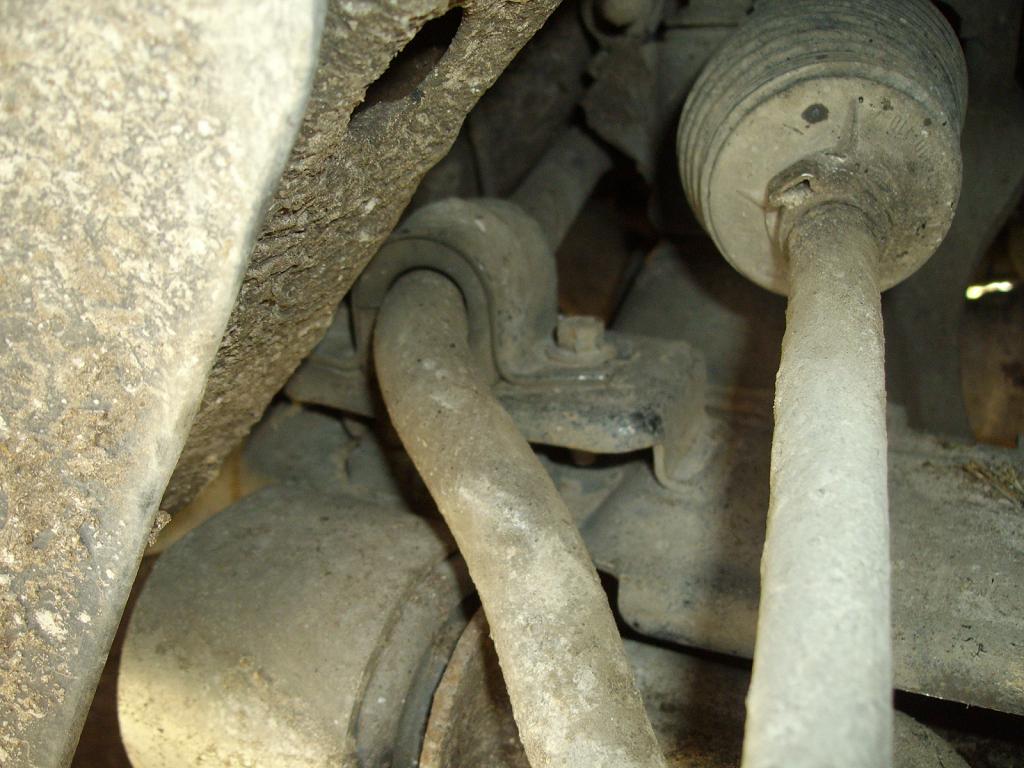

4) Esisild. Võimalik, et kolksu teeb hoopis (vähemasti teeb "ka") üks stabilisaatorvarda kinnitustest. Ehk siis stabikas saab sillatala suhtes kenasti liikuda, mis eeldatavalt teeb ikka tugevat kolksu - sarnaselt väsinud kondi juhtumitele. Loksuv pool on juhi pool ja kolksu kuuleb kah just sealt. Kui Audaceris esmaspäeval arvamust mutta ei tambita, vahetab või "tihendab" enne amordi tugilaagrite torkimist siiski selle - äkki saab hoopis nii lärmist lahti.

- stabikakinnitused kui kolinaallikas sai kinnitust: lahti lõhkuma ei tihanud hakata, aga stabika pingutamine nipukatega sillatala külge kaotas kolina

parendusnimekirja on veel lisandunud suht äkki esisilla mõlemale poolele tekkinud kolin (mis aukudes mõlemal pool "krõuh-krõuh" ütleb). ...
mnjah - foorumi kaudu veermikukolksude põhjuse otsimine on huvitavat sorti mõte :)
Teet
Omasin ka taolist probleemi. Otsisin tüki aega ennem kui üllatuseks avastasin, et esi stabilisaatori varda kummipuksid omavad liialt suurt lötku ning olles kinnitatud läbi poltide kere külge vöimendasid selle kolksuna salongi. Algul tahtsin süüdistada "konte" kuid need olid korras.
Arrogance diminishes wisdom !
Tean üht väga head pottseppa: www.tulepesa.ee
K Okt 17, 2012 8:41
Selliste puksidega peaks ikka päris hea kolin olema!! :poke:
jäigi ülal viitamata, et Audaceris oldi mu diagnoosiga nõus, vahetati stabikakinnitused ning see kolin (mis oli konkreetne "tümps", mitte "krõuh-krõuh") kadus:
aga las see veermik olla - seda arvuti taga ei diagnoosita-ravita. Või kui ravitakse, läheb ilmselt liig kalliks ja vahetatud saab ka asju, mida vahetama ei peaks :D
muidu mul olid stabikakinnitused kah suht pildilaadsed - ilma pingeta (st mõlemad rattad maas) oli kummi-varda vahel kena ca 0,5mm pilu. Liikumisruumi jagus ja ilmselt asub liikumine päris nobedalt kummi järama, niiet see kolks võiks teoorias suht nobedalt edeneda.
