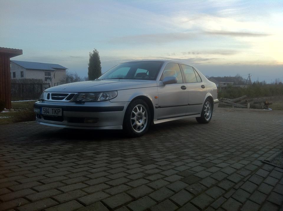

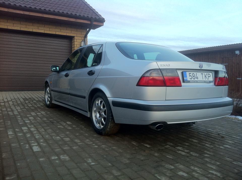

Tervitus!
Sai siin umbes kuuaega tagasi soetatud endale Saab 9-5 Aero,2000 aasta,169kw manual.Toodud on ta Taanist,mina olen eestis esimene omanik.Sees tal riide sisu,2x istmesoojad,6-ne cd box,dvd mängija ja mingisugune eraldi paigaldatav ekraan,4xelektri aknad,püsikiiruse hoidja,teisaldatav konks,mille ma hetkel eemaldasin.Nagu neil ikka lisad.Võiks olla võibolla elektrilised istmed ja nahksisu kuid samas ei tunne puudust.Hetkel läbisõidu näit on 173 333km ja ise temaga on sõidetud juba 1000km.Muidu ei kolise ei krigise,käib vaikselt,väiksemaid kriime ja kraame ikka on nagu vanal autol kohane.Sai vahetatud just õli milleks läks seekord Mobil Super 3000,5w30.Sai ka odavama õliga lastud käia ja väiksed tiirud ennem kui läks uus sisse.
Plaanidest:
*Karteripõhi alt ja sõelapuhastus
*Turbo rõhukell
*Karteri tuulutuskit
*Uued vedelikud(tosool,pidurivedelik,käigukasti õli)
*Peale hooldusi teha Chip tuning.
*Displey pikslite parandus.
*Kunagi tulevikus ka kambrikaane tihend(ei midagi hullu veel)
Seoses karteripõhja eemaldamisega tekkis ka küsimus.Kuidas ja mis moodi teda kõige kiiremini ja lihtsamalt eemaldada?Kuna ma tean,et alt teda ära võtma ei mahu.Näpunäited on teretulnud!
