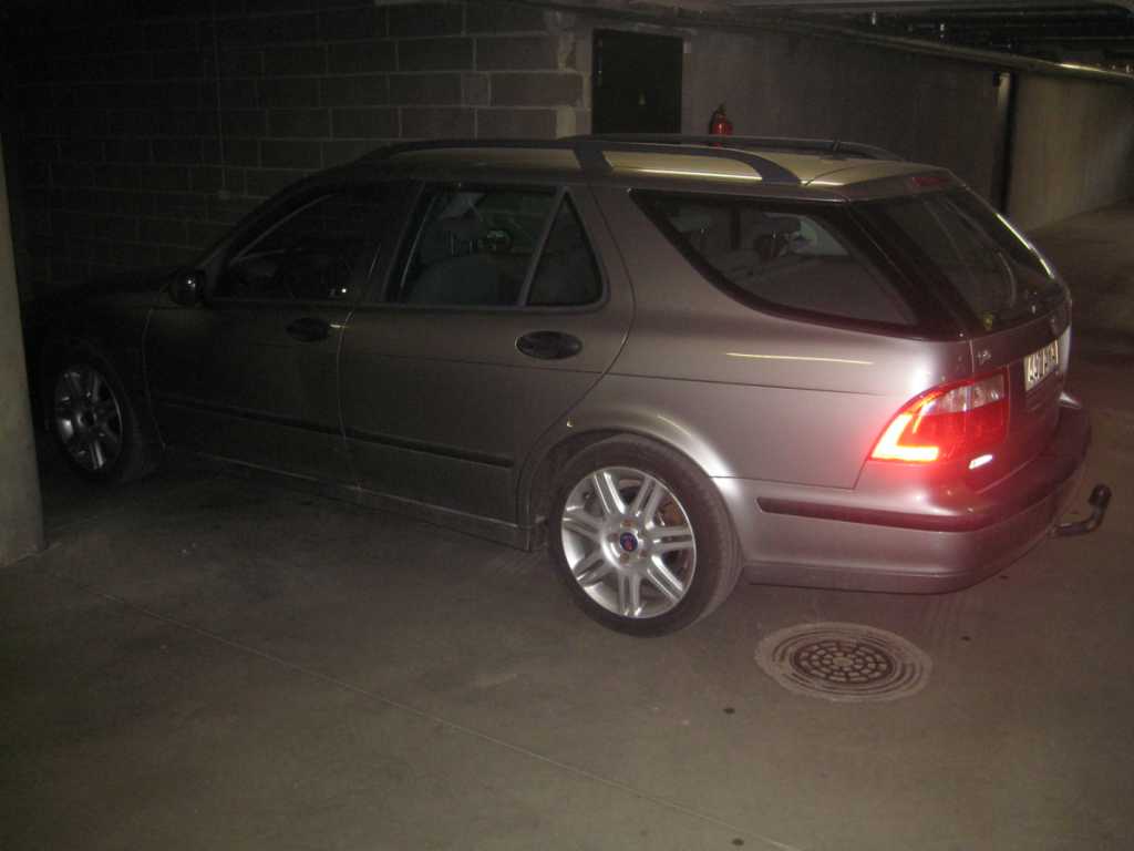

Taas siis, jälle, üks SAAB ostetud - naisele, sest talle see konkreetne auto miskipärast sobis :headbang:.
Tavaline kaltsu sisuga, automaat kastiga, taga on konks ja parkimis andurid:thumb:. ... ja silikoni hais salongis :freak:
Iisak vaatas üle ja remontis 2x, ketid mahlad pidurid ja sumps ... pool aastat peab nüüd makarone sööma :cool:
Äkki läheb õnneks ja (lähi) tulevikus peab ainult õli vahetamas käima ...

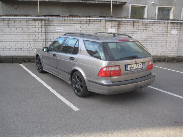

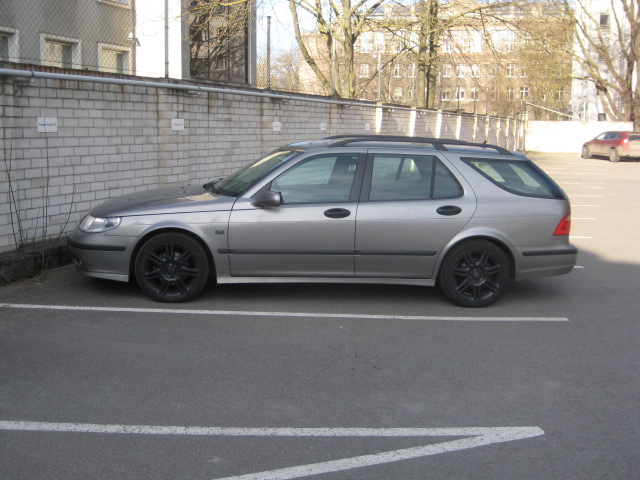

Velgede seisukord oli nii ja naa ... kas osta teised või värvida enda omad üle ...
Seekord sai enda veljed mustaks ( tegelikult on toonipoolest tumehallid) värvitud RAL 9004 Signalschwarz
ja alla läksid rehvid - Barum Bravuris 3. Esimene mulje on kummalime kumin, isegi linna kiirusel 72dB, võrreldes Good-Year lamellidega 67dB (müra tase on tootja andmete järgi)
eks tuleb harjuda ...:cool:
