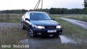

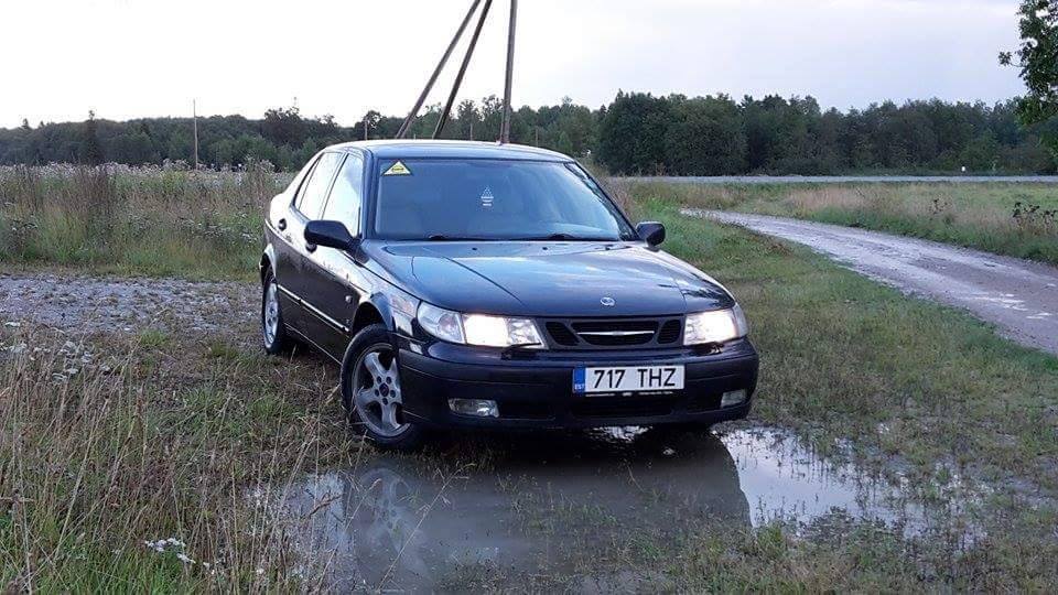

Nonii, näitan ka siis oma pisikese pereliikme lõpuks ära :)
Kuidas siis kõik alguse sai ja kuidas ma 9-5-ni jõudsin?

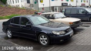

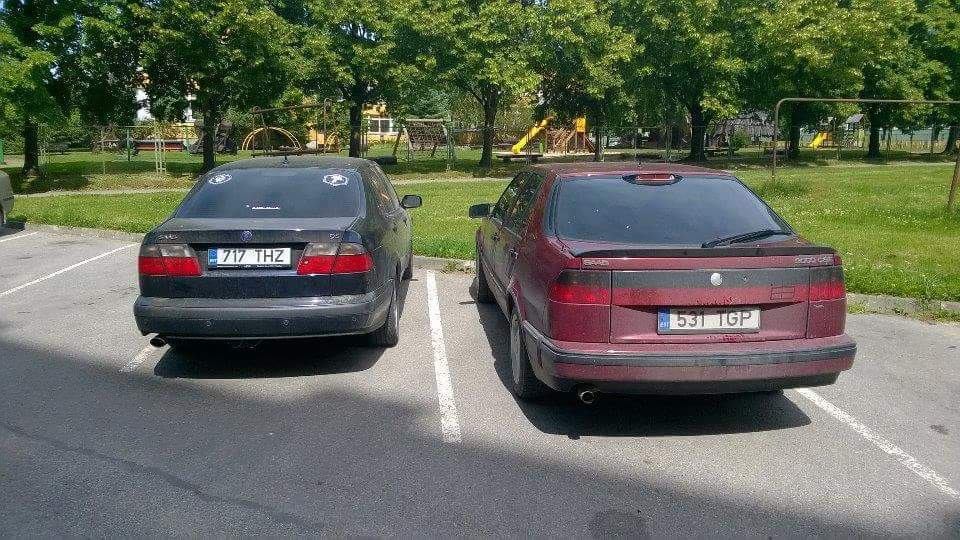

Kasutasin kesklinnas võimalust klassikuga koos pilti teha :)
Lennuk 2 ja Lennuk 1 :beer:
