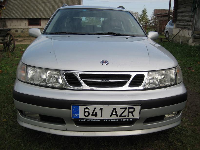

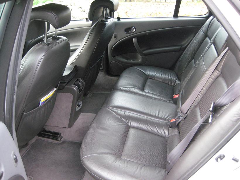

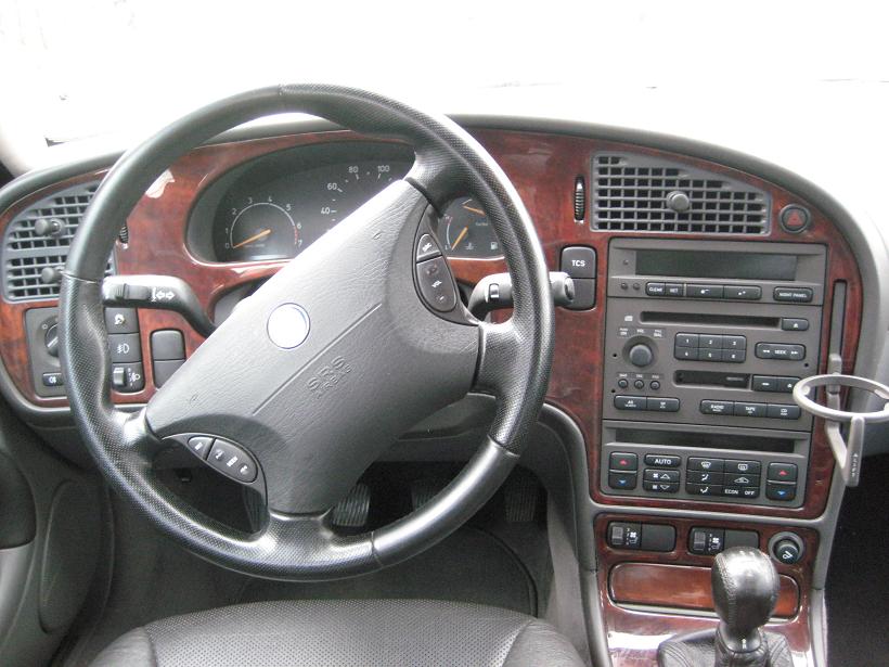

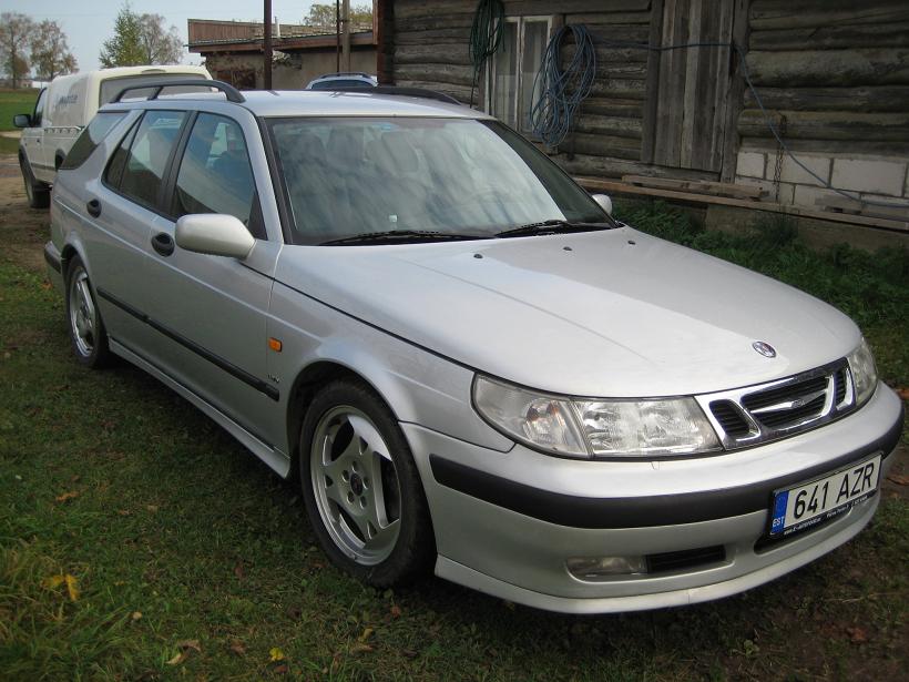

Nonii, pikk aeg juba möödunud ja ära unustanud selle teema, lisan siis mõned pildid ka autost. Vahepeal olen õlilekkest lahti saanud, läbi oli väntvõlli otsatihend (kui ma õieti mäletan, pole tehnikaga väga kursis, kas on selline asi olemas üldse :) ) Kaugtulede relee andis vahepeal alla, sai see vahetatud. Muud nagu polegi viga olnud, muidugi kui välja arvata see, et üks kits otsustas ette joosta ja parem esitiib oli natuke lömmis ja paremad tuled mõlemad katki, kuid nüüd kõik ok jälle, tarvis vaid termostaat ära vahetada kuna itaaliast toodud auto ja soojamaa termostaat sees.

ma ei tea mis see olnud on, aga kiskusin lahti ja taga on ainult juhtmejupid, mingit funktsiooni sellel hetkel ei ole.
