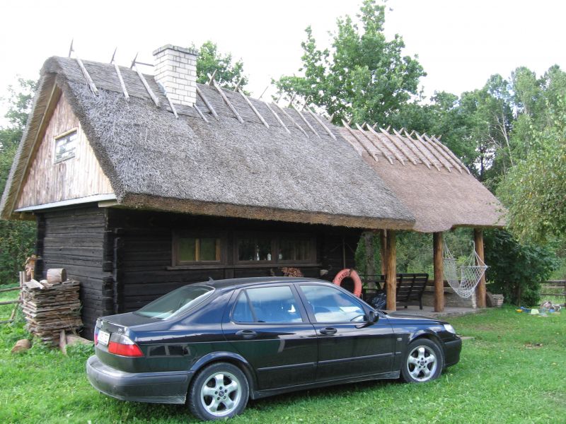

Postitas NO FEAR
Krdi ilus majake...seal tagaplaanil;)
Palju muretuid kilosi siis!

Postitas ivomets
kle, kyll sul on kena saun seal auto taga! tahaks seda lausa lähemalt vaadata ja miks mitte ka proovida! ja siis võiks saabidki kõrvuti panna!

Postitas spike
saun paraku ühe tuttava jagu. seal sai suvel üks "paadimatk" tehtud. saabidki, seal kõrvuti juba seisnud, kuna klassivend ostis omale päev enne mind tiba uuema ning suurema:
