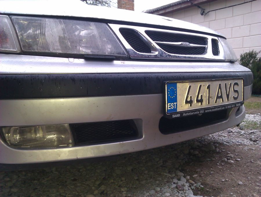

Kuna kevad lähenemas siis sai nädalavahetusel pisut meisterdatud. 4 h tööd ja tulemus selline nagu allolevalt pildilt näha võib. Ise olen rahul (kuigi nüüd riivavad silma seal allpool asuvad plastid - tuleb ikka nina üldisemalt maha võtta vist ja needki "võrguga" asendada.)

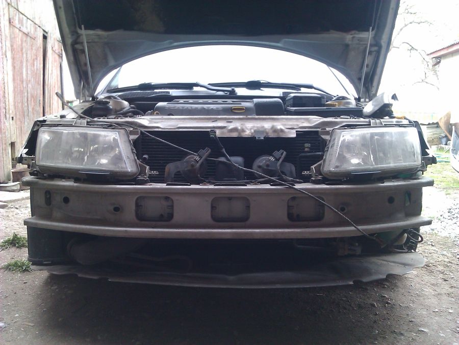

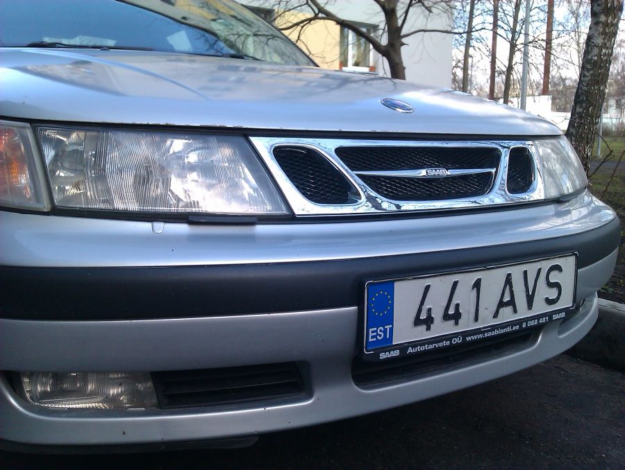

Kuna nädalavahetusel oli ilm ilus siis ikka ei saanud jätta ülejäänud ninaosa ringi tegemist suvist puhkust ootama. Seega sai laupäeva hommikul lammutama hakatud. Esimese põrkeraua maha võtmine ise oli tõenäoliselt suurim töö üldse sest ei ole sellist asja ennem teinud ja seega tuli suht leiutada (Tänud Vikile kes eelmine nädal suures plaanis seletada viitsis mis ma pean lahti kusagilt kruvima et nina kätte saada).
Kui "nina" oli maha mõetud siis edasi läks asi juba lõbusamalt. Plastikud alt servast välja - rauasaega taaskord ribid ära saetud ja viili/liivapaberiga siledaks aetud. Võrk plastide külge kinni ja jupid põrkeraua külge tagasi.
Enne esiosa tagasi panekut sai masina ninaosa metallid kõik korralikult sinna kogunenud tolmust ja muust sodist ka ära puhastatud.
Kogu töö peale kulus kusagil 6h. Ise tulemusega rahul. Pildid hetkel võib olla kõige paremat ülevaadet ei anna aga kuna nina alt korraliku pildi saamiseks oleks vähe paremat aparaati vaja siis tuleb nendega hetkel leppida :)

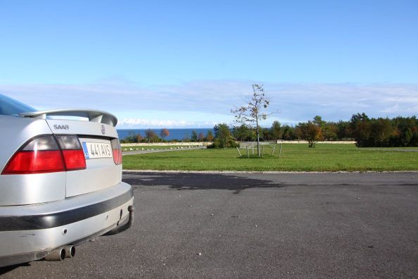

Mõni aeg tagasi sai masinale külge keeratud kaua taga otsitud "bridge-spoiler". Näeb taguots kohe teist nägu välja küll - kuigi miskipärast on nüüd tunne et taga võiks klaas ka kerge tooniga olla. Vaatab-mõtleb.

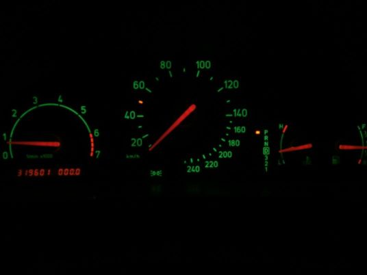

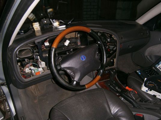

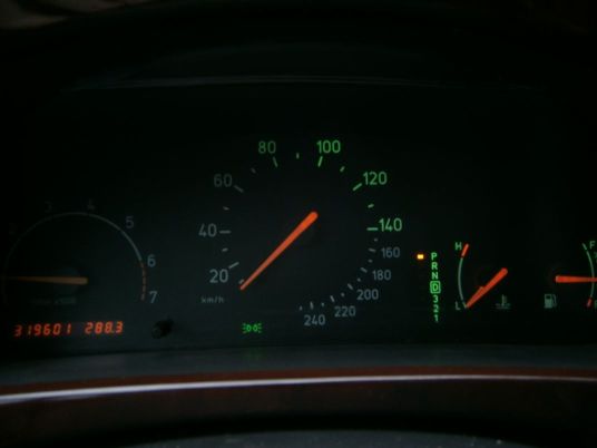

Paar nädalat tagasi jõudsin kahele tõdemusele. Esiteks oli kütusekulu tõusnud üle mõistuse kõrgele ja teiseks hakkas armatuurlaud kole pimedaks muutuma.
Esimese probleemi rohuks sai süütekasseti vahetus.
Teise jaoks sai kodus natuke tööd tehtud ja armatuurlaud lahti võetud et näidikud kätte saada.
Allpool siis paar pilti nii näidikutest enne ja pärast kui ka vahepealsest "vaatepildist".
Lisaks ka ammu lubatud "tiiva" pilt :)
