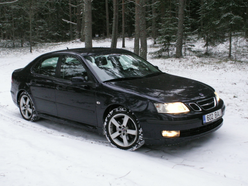

Olen siis järjekordne Saabi omanik. Auto on 2003 aasta mudel, lisadest peal xenon tuled, katuseluuk, rehvirõhu andurid, raadio koos 6cd boxiga ning 17 tollised veljed, millele sai kohe uued naelad peale pandud. Autoga oli kaasas ka navi, millele kahjuks pole veel Eesti kaarti leidnud nii, et see sai ajutiselt kappi tolmu koguma pandud.
Ostetud Janne käest, pean mainima, et tehing sujus uskumatult sujuvalt, enda poolt sai pangas käidud ja õhtul sai juba pestud auto kätte, paremat teenindust Nature Mind OÜ poolt ei oskaski soovida:notworthy:. Auto ise on pärit Frankfurtist, kus oli kohaliku Saabi esindusauto ja sealseks läbisõiduks oli kujunenud 118'000 km. Ise olen nädalaga pooltuhat juurde lisanud ja oskan vaid kiita maanteel sõitu:headbang:, linnas suurem velg ehk raputab veidi palju aga ei midagi hullu.
Saab 9-3 Vector 2.0t 129 kW, joels

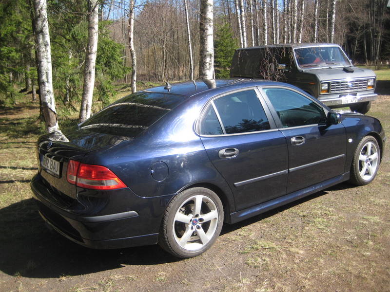

Esimene "talv" nüüd autoga mööda saadetud ning pole midagi halba öelda siiani auto kohta. Vahepeal on nipet-näpet vahetatud VM's. Kuna parkimisandurit parandada ei õnnestunud siis sai see uue vastu vahetatud koos kütusepaagi luugi mootoriga mis otsad andis. Paar nädalat tagasi hakkas esimene rattalaager undama aga seegi juba vahetatud ning jälle võimalus vaikuses sõita. Et seda leevendada sai Ipodi juhe tellitud:headbang:
Saabcentral foorumis märkasin ühte kenda 9-3 koos 35% tooniga kuna tumedale autole paistis see väga sobivat siis sai enda klaasidki kiletatud.:evil:
