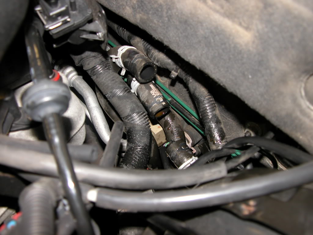

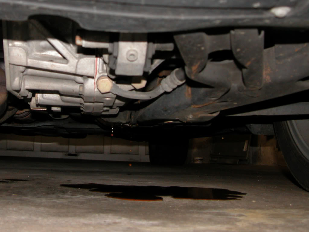

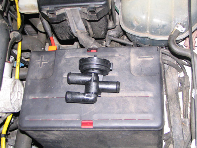

Jahutusvedeliku bypass kolmikklapp on selline detail, mida vöiks vahetada profülaktika möttes. Klapp kipub rikki minema 6...8 aastaga vöi 160'000 km.

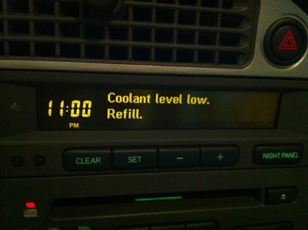

Klapp alustab oma riket vaikselt lekkides jahutusvedelikku ülaosast ning löpeb sellega, et lekke suurenedes saab jahutusvedelik süsteemist otsa, ning kui see peaks juhtuma kuskil keset pikemat vahemaad, ei ole see just köige meeldivam kogemus.
Maksab ta 15 ... 25 € (vist) ja vahetus vötab aega 60+ min.

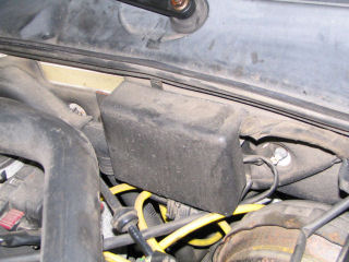

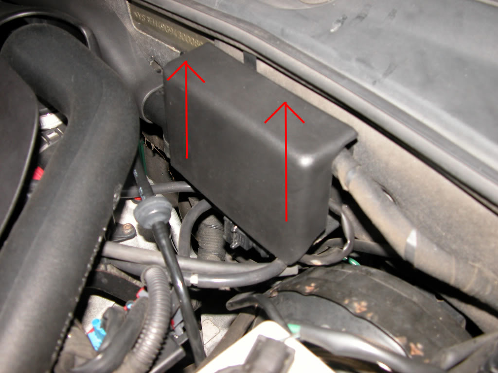

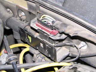

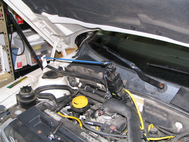

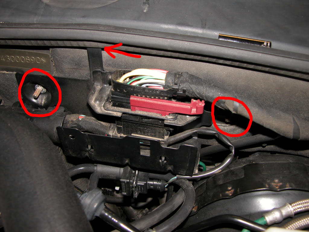

Ennem klapile ligipääsemist, tuleb möned asjad eest ära vötta.
-- Esmalt eemaldada tuleseinal olev plastkate tömmates seda ülesse suunas. Nii saab ligipääsu pistikule.
-- Eemalda juhtmetelt plastik-kate, et anda neile rohkem liikumisruumi pärastiseks. Kate on lihtsalt pealelükatav, eemaldub kui sörmeotsad taha ajada ning kergelt laiali painutada ning tömmata:

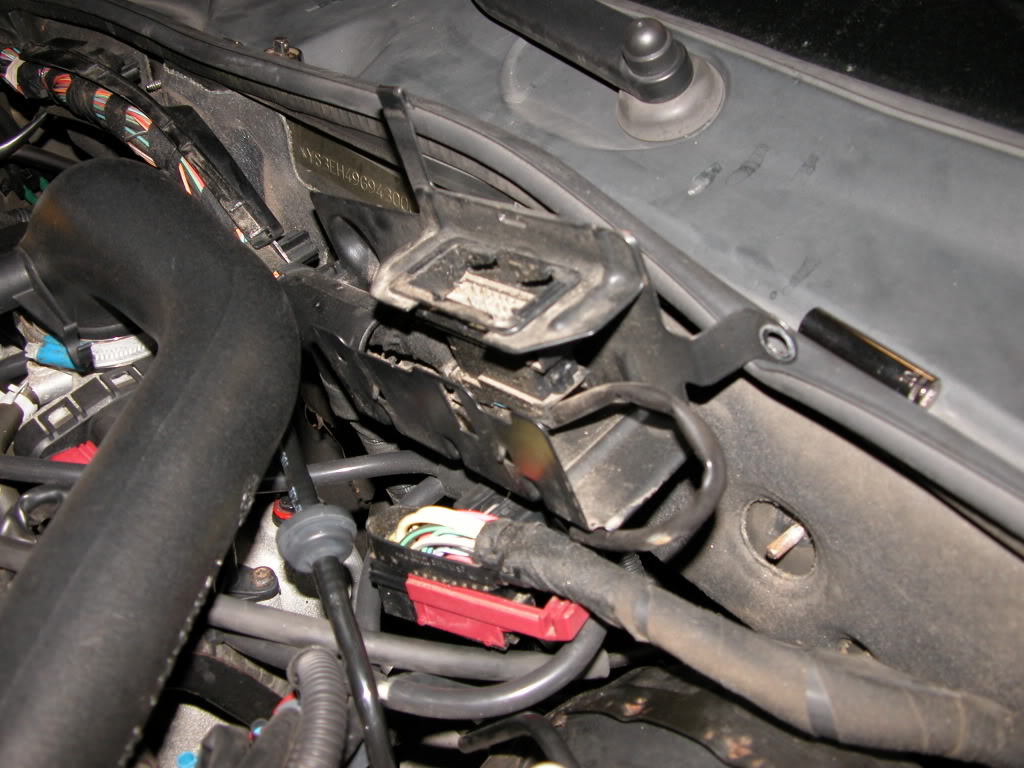

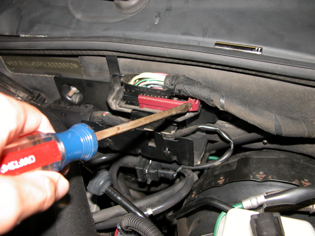

Pistikuraami eemaldusamiseks tuleb teha:
- Eemalda pistik lükates punast fiksaatorit paremale (pealevaadates). Kui pistiku all on sodi, puhasta see.
-- Eemalda 2 mutrit mis raami tuleseina küljes hoiavad
-- Tösta raami kohal olevat tihendit natuke sellest kohast, kus raami plekk selle all on.
-- Tömba poldi kaelast raami parempoolne osa, tösta teda et saada kätte plekk kummitihendi alt ning viimaks eemalda raam vasakpoolse poldi kaelast.

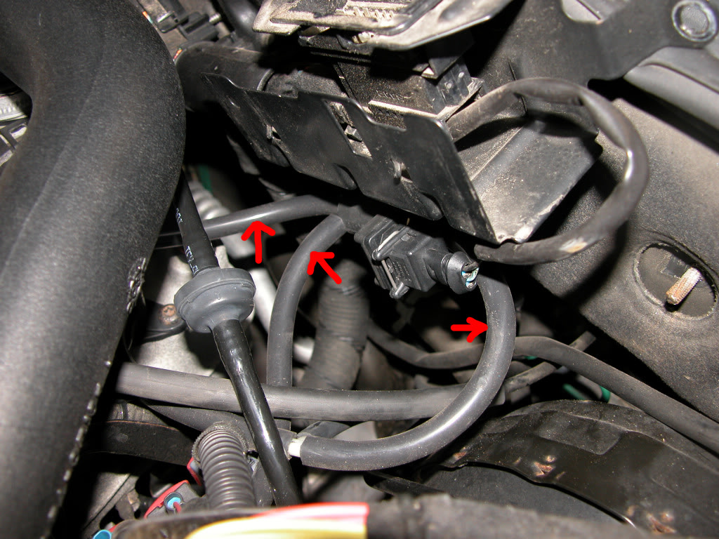

- Raami alla läheb 3 voolikut, märgi ära (vöi jäta meelde) milline kuhu läheb ning eemalda need
- Eemalda raami all olev pistik (vajuta metallklambrile ning tömba)
- Mina eemaldasin ka sisselaskekollektorisse mineva plastvooliku, mis ilmselgelt jääb samuti ette. Seda otse välja tömmata ei saa, tuleb sisendkohast vajutada välisele vörule vooliku otsasuunas ning seda all hoides voolik välja tömmata. Tagasi läeb see niisama sisse.

-- Fikseeri pistikuraam kummiga eemale, et ta ei jääks segama.

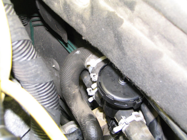

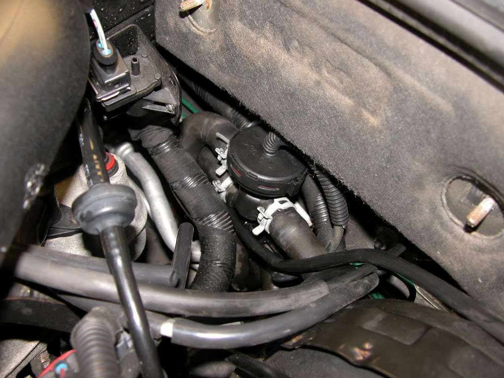

Üldjuhul on klapp kaablikinnituskröpsuga tuleseine külge fikseeritud. Kui nii, siis tuleb see löiketangidega ära löigata.
Eemalda voolik klapi ülaosast.
Oleneb kuidas keegi soovib, vöib klapi eemaldada raami küljest tömmates seda ülesse (uue klapi pealt on näha kinnitus). Mina eemaldasin vaakumvooliku ka solenoidi otsast ning jätsin raami klapi külge ja töstsin selle ringi kui voolikud olid küljest ja klapp käes.

Mina pole jahutus-süsteemi tühjaks lasknud ning klappi vahetades voolas natukse jahutusvedelikku välja (mitte palju). Vöimalik, et kui süsteem tühjaks lasta, vöib vähem kaotsi minna, kuid ma kindlalt ei saa öelda, sest pole ise nii proovinud.
Voolikutel on peal klambrid, mis tuleb näpitsatega kokku suruda ning piki voolikut klapist eemale lükata. Uue klapi pealt on näha, kui kaugele klamber tuleb lükata, kuid seda on tunda ka kohapeal. Näpitsad peavad olema suht head, sest klambrid on päris tugevad ja palju ruumi klapi juures ei ole. Voolik vöib klapi pealt tulla ära kergelt, vöi siis on kinni kleepunud ja vajab väheke abi kruvikeerajaga. Ettevaatust, et kruvikeerajaga voolikut ei vigastaks, lükata tagantpoolt voolikut.
Voolikud eemaldasin: köigepealt parempoolne, siis vasak ülemine ja viimaks vasak alumine.

Uue klapi tagasipanek tundub lihtsam kui vana eemaldus.
-- Mina panin köigepealt klapi külge vaakumsolenoidi raamiga.
-- Siis paigaldasin tagasi külge voolikud, vasak alumine-vasak ülemine- parempoolne.
-- Näpitsatega ajasin klambrid tagasi omadele kohtadele.
-- Siis kinnitasin klapi uuesti kaablikinnituskröpsuga tuleseina külge.
-- panin tagasi vaakumsolenoidi alumise vooliku ja klapi ülaossa samuti vooliku tagasi külge.

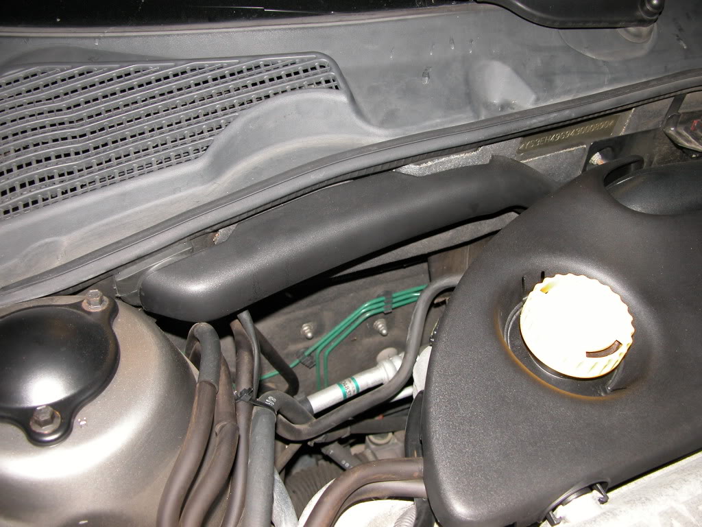

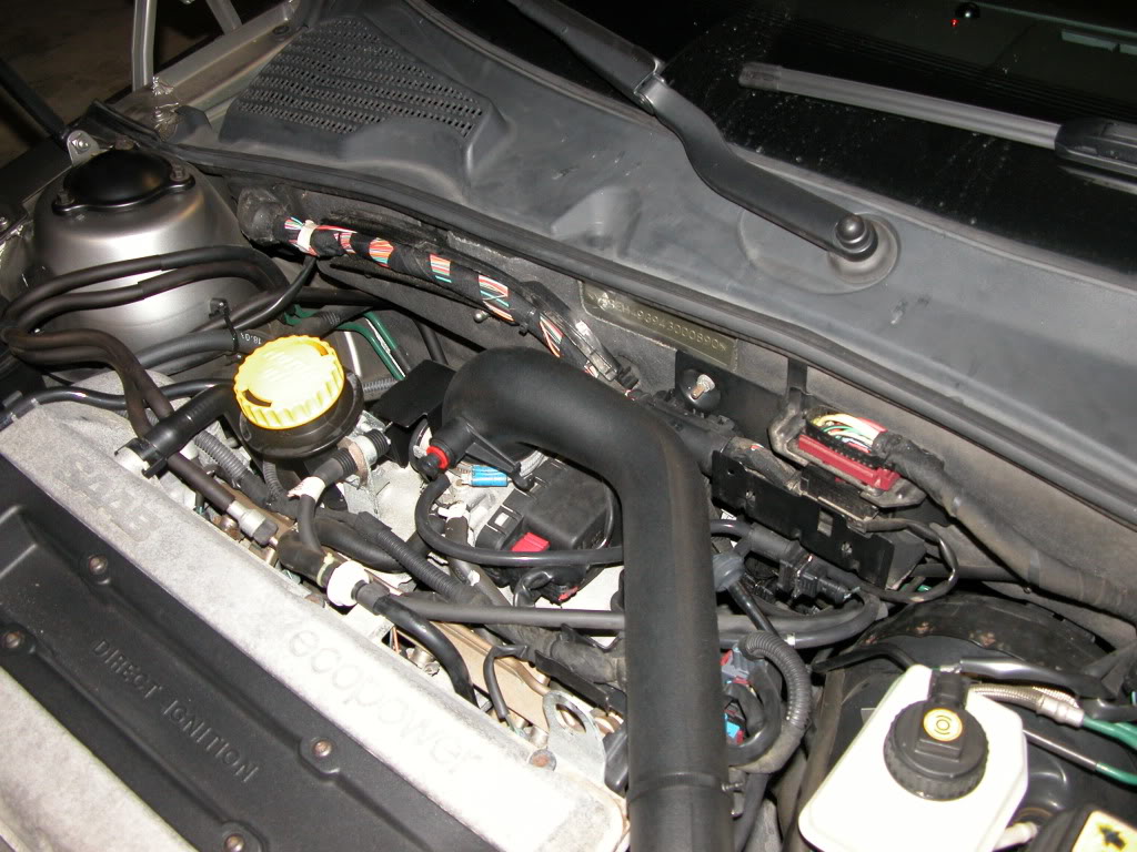

Üldisem vaade:

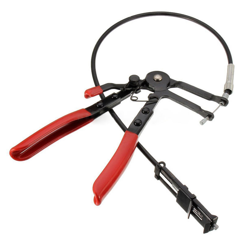

Näpitsad ei ole õige töörist klambrite eemaldamiseks. Lisan pildi
Küsimus: Mida see klapp reguleerib ka?
Eks ma tegin koduste vahenditega. Mul pole selliseid tange kuskilt laenata ja vaevalt vaid selleks tööks ostma hakkan.
Aga hea teada sellegipoolest, et saab lihtsamalt neid klambreid liigutada, kui vaid riistad on.

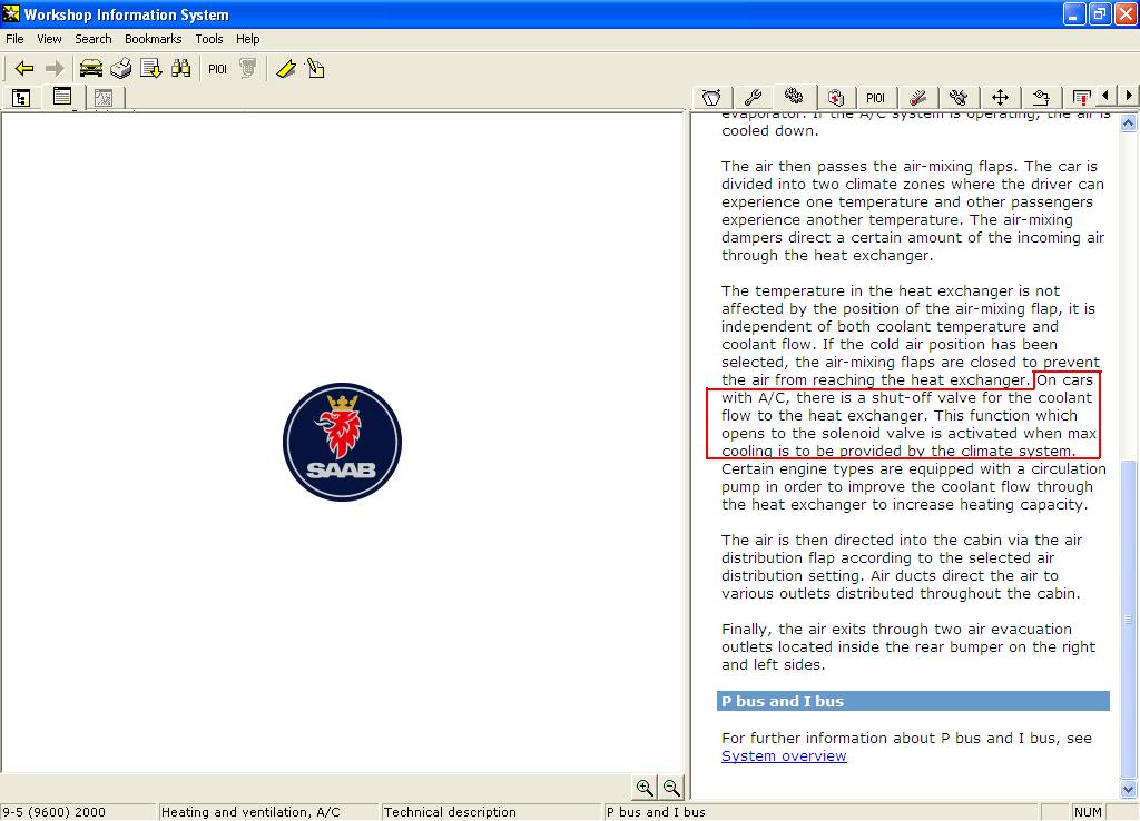

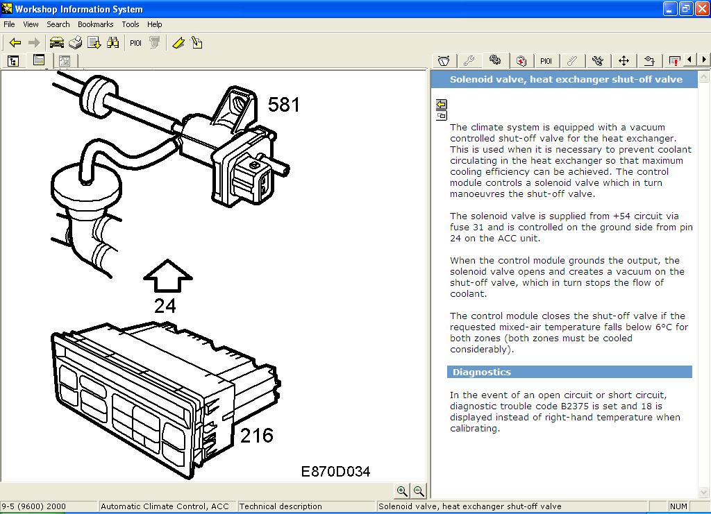

Manualist lugedes sain aru nii, et see nn shut-off valve suunab jahutusvedeliku (soojusallikas) salongiradikast mööda, kui automaatika seda soovib. Olemas on see klapp masinatel, millel on Automaatne Kliima Kontroll (ACC), manuaalsetel (MCC) ei ole. Lugesin ka välismaa foorumitest, et pannaksegi selle klapi asemele MCC masinate otsetorud, et muretseda vähem klapi lekkima hakkamise pärast.
Kui näiteks panna kondentsioneer täis külma peale, siis pole nagu soojal jahutusveel mötet enam radikast läbi käia, ning siis suunab by-pass klapp selle salongiradikast mööda.

Sai omale selle töö tarvis sellised tangid tellitud, tegid töö väga kenasti ära ja mugav on tänu trossisüsteemile ligi pääseda klambritele. Jälgima aint peab, et klambrist öietpidi kinni vötad, et löhega käpp jääks klambri emase poole poole.

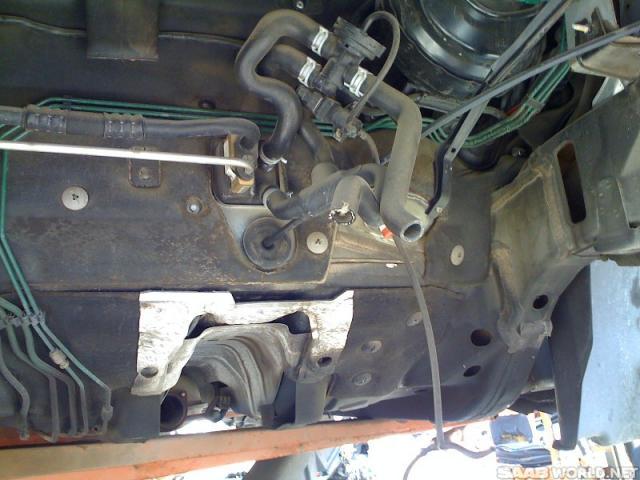

http://saabworld.net/showthread.php?t=2809
Siin räägib, et ACC vollad vahetada MCC vollade vastu, et lõigata jahutusvedeliku kolmikklapp süsteemist välja (aga jätta veateadete vältimiseks elektrooniliselt külge) on hea mõte ja kõik seal kiidavad.

ma asusin eile oma masinal jutuksolevat klappi vahetama: põhjus puhtalt ACC-lt vigade küsimisel nr 18 vea saaminee ("Solenoid valve, heat exchanger shut-off valve - open or short circuit")
masinal seda klappi olevat ei paista - voolikud jooksevad otse tulemüüri.
Kas lõhnab selle järele, et keegi on ACC-vollad MCC omade vastu vahetanud?
