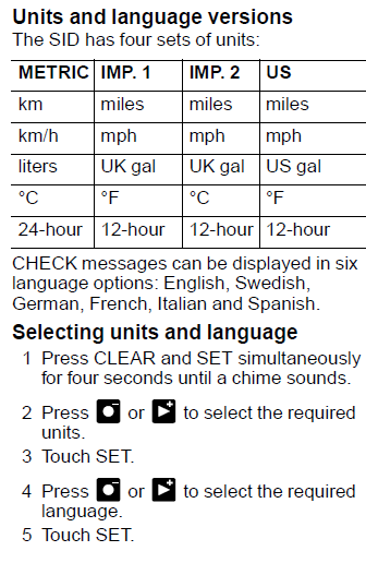

Ostes oli SID vigane. Ostsime täna kasutatud töötava SIDi, kuid ta näitab ühikuid miilides. Kas nii ongi või saab kuidagi konfida km näitama?
SID2
Konfisin ära, korras. Aitäh veelkord Jupats!!
