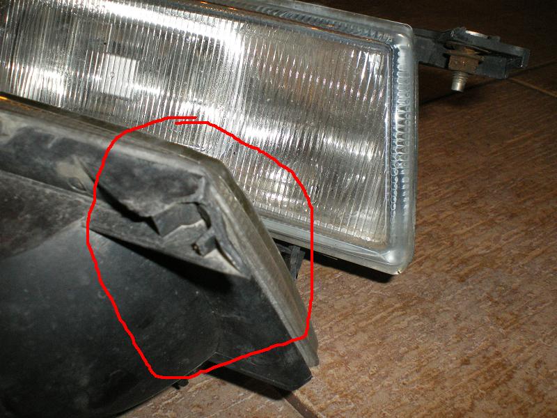

overspeed
Postitusi: 743
Asukoht: Saaremaa
Auto: 9-5 Estate ja 9-3 CV
Vasemal tulel on katki ülemine kinnitus ja välimine ülalt kinnitoestamise lisadetail:

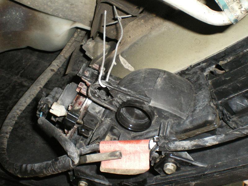

overspeed
Postitusi: 743
Asukoht: Saaremaa
Parema omal on katki üks alumine kinnitus, ülemine oli lihtsalt lahti ja polt nii roostes, et pääle pingutada ei saanud:
Lähipäevil peaks siis asjad korda ajama ning tagasi külge.
Paljud on mulle öelnud, et mis mässad, neid udutulesid pole ju vaja, mina vastu, et need paar korda aastas, mis neid reaalselt vaja on (udu vöi tuisk), on väärt seda tööd. Vastavas olukorras on nad väärt asjad, ei salli neid :poke: kes päeval udu- ja lähituledega koos söidavad, tehku omale eeskirjad selgeks :facts:

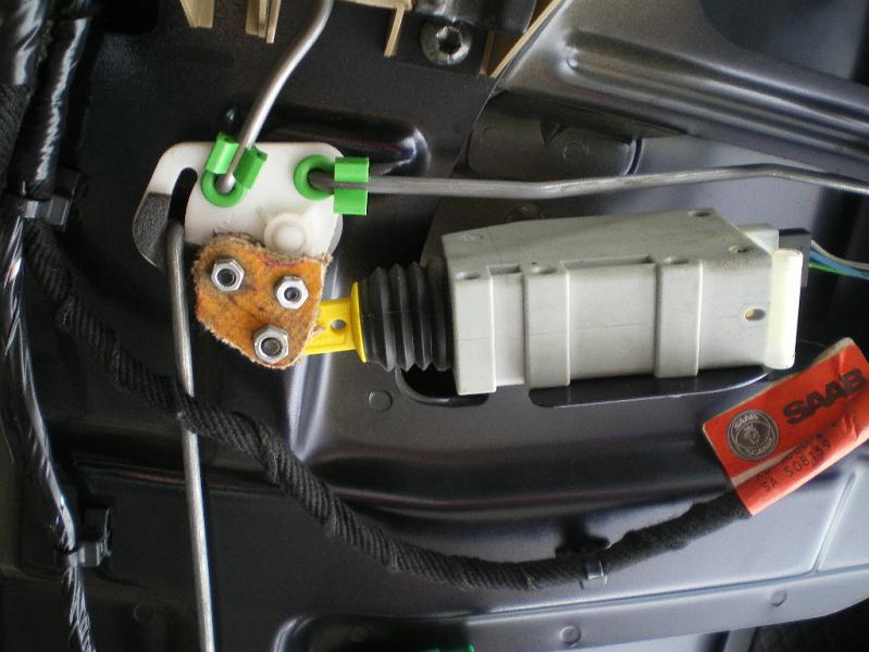

overspeed
Postitusi: 743
Asukoht: Saaremaa

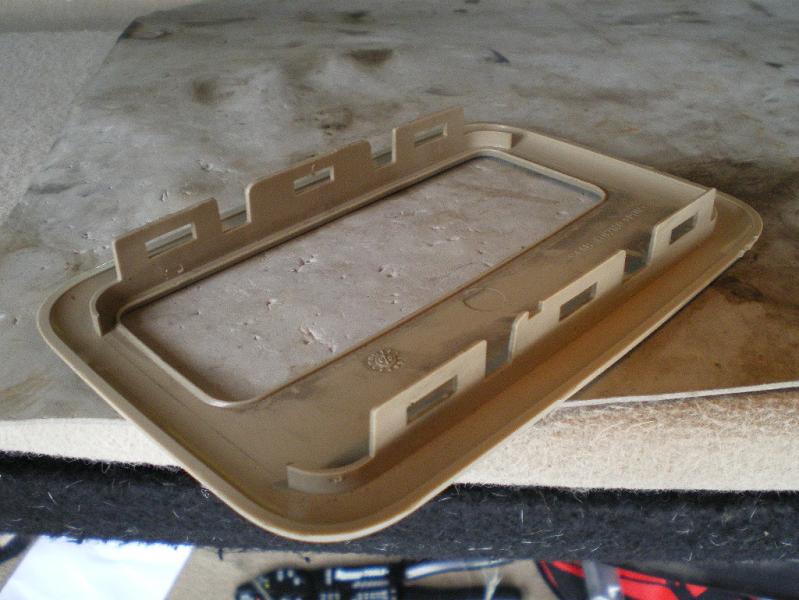

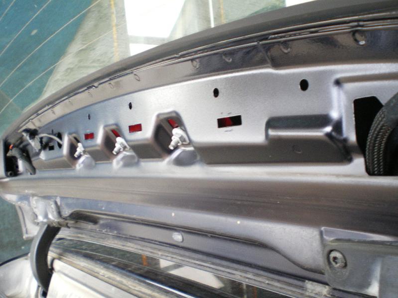

Peale autoostu avastasin, et tagaluugil puudus kesklukumootor. Tellisin romulast omale mootori ja kui paika hakkasin panema, siis nägin miks ta eelmisel omanikul ei töödanud. Too plastikust jagamiskettal oli puru läinud see kinnitus, mis käis kesklukumootori külge. Improviseerisin selle ise uue vanast transportöörlindist.
Imestama pani aga see, et miks kesklukumootor ka ära oli vöetud...vöibolla tehti plastik siis katki, kui mootorit eemaldati.
Viimati muutis overspeed, N Mär 22, 2018 0:46, muudetud 1 kord kokku.

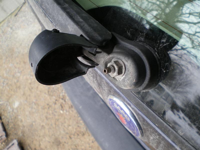

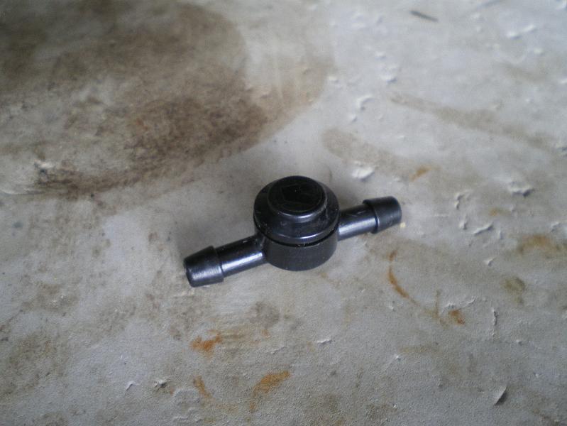

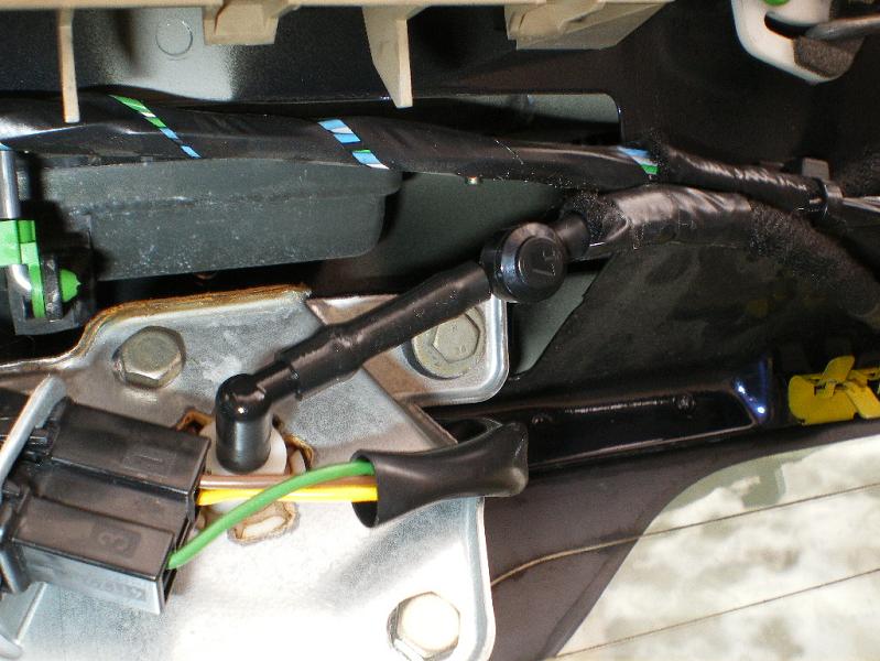

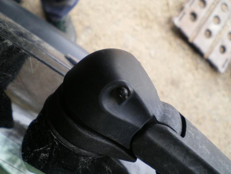

Ilmad hetkel üsna porised, tagaluugi kojamehel ei pritsinud puhastusvedelikku. Uurisin asja lähemalt.
Kuna pumba mootor ise töötas, siis järeldasin et on kuskil ummistus, kuna pump saab töödata ka kinnise survepoolega. Hakkasin tagantotsast pihta. Äkisti on mölemad pihustid nii kinni, et ei lase tilkagi läbi, väheusutav kuid väga lihtsasti välistatav, proovisin ilma pihustiteta ... ei miskit vett:
Viimati muutis overspeed, N Mär 22, 2018 0:47, muudetud 1 kord kokku.
Arrogance diminishes wisdom !

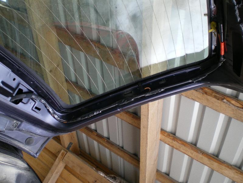

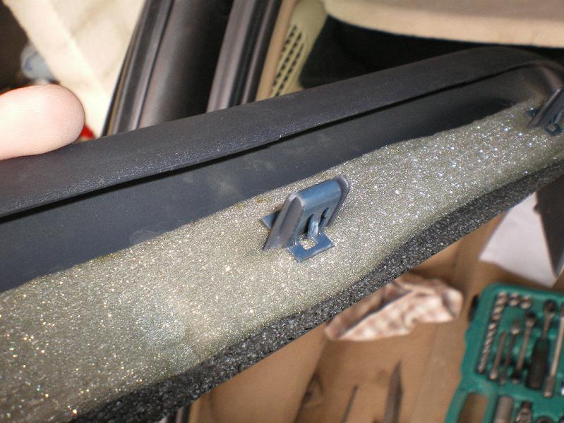

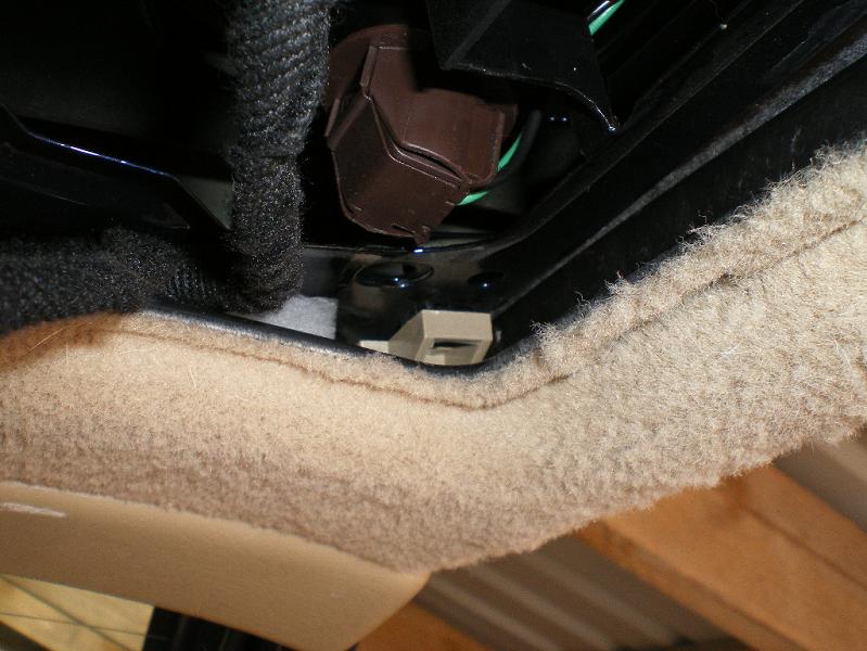

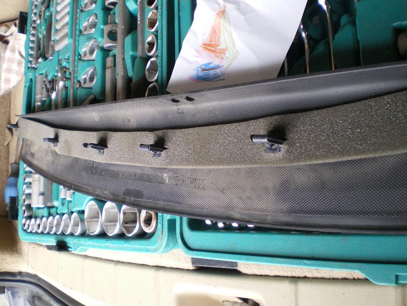

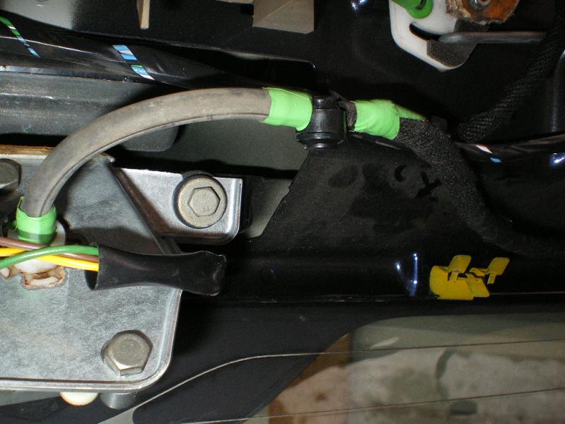

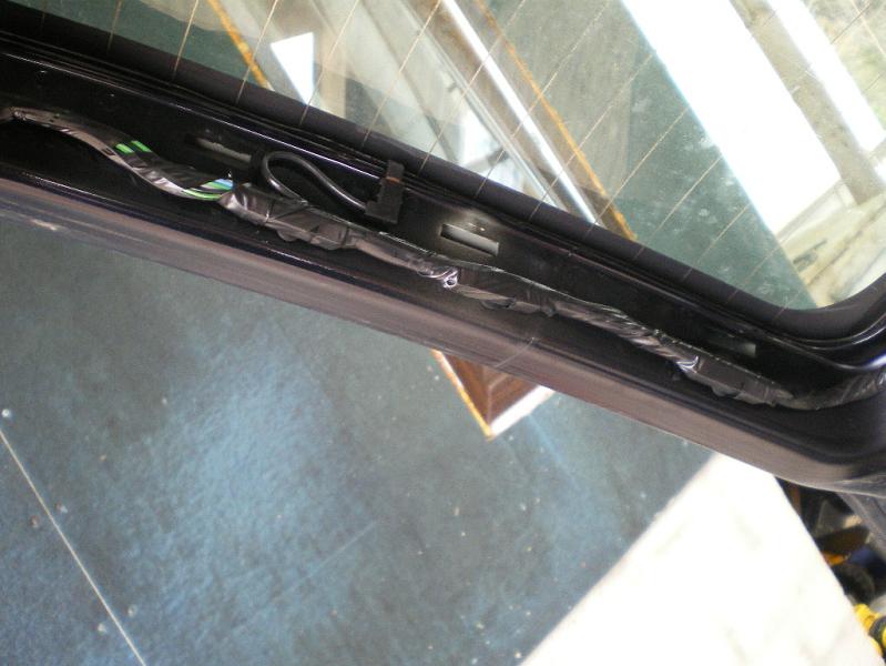

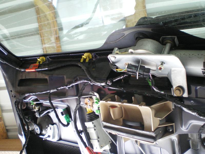

Vaatasin luugi polstri alla kus voolik ise on. Ja detailselt päris ei kirjelda, kuidas polstri maha saab, pilte lisan natukse rohkem seeeest, et vöibolla kellelegi infoks tulevikus, mismoodi plastikud kinni käivad, ise pidin nuputama päris palju, ei julge ju lihtsalt ka plasti tömmata, läeb puruks, küsida pole kelleltki.
Viimati muutis overspeed, N Mär 22, 2018 0:48, muudetud 1 kord kokku.

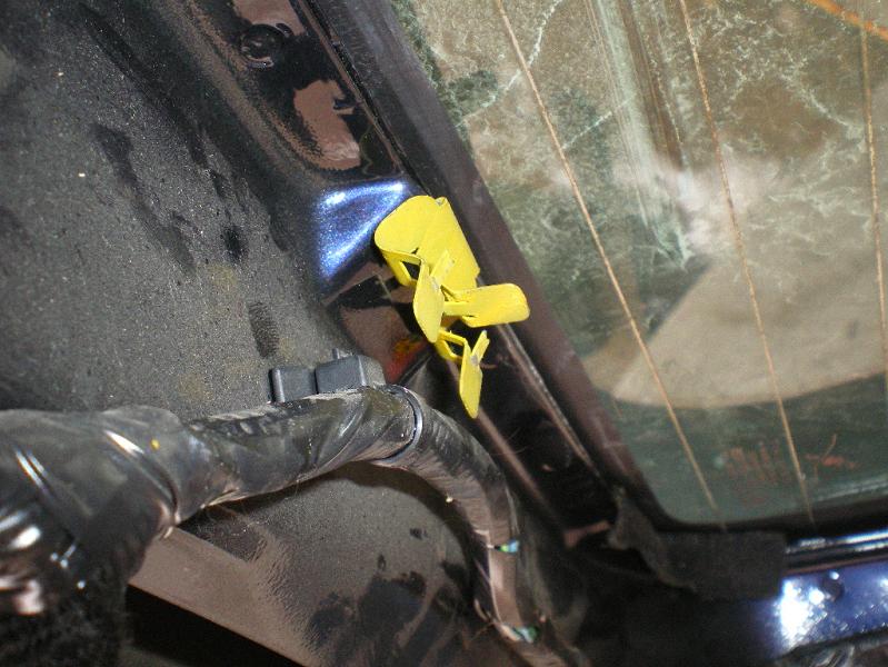

overspeed
Postitusi: 743
Asukoht: Saaremaa

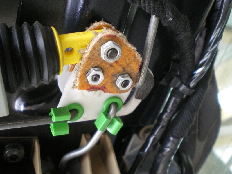

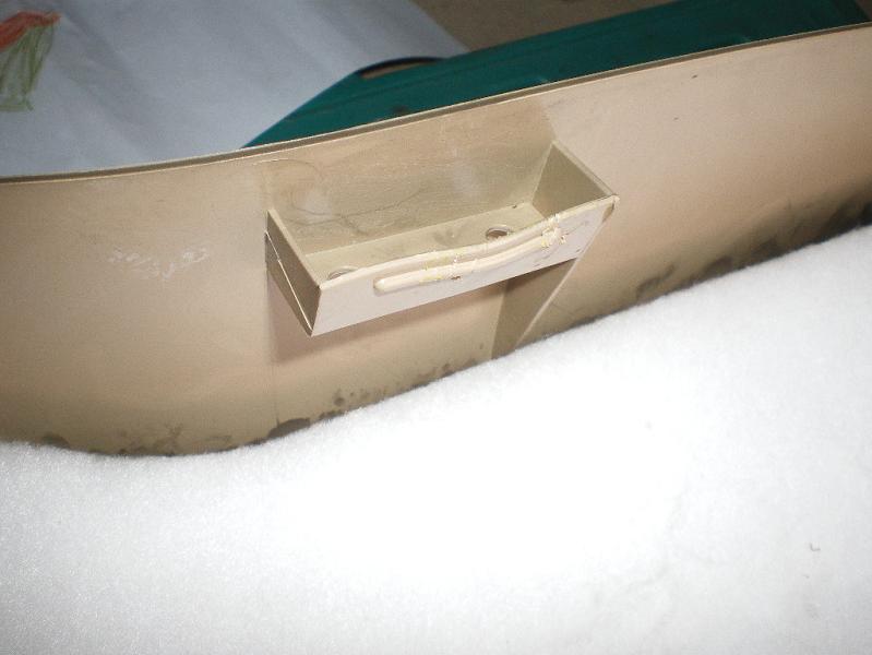

Käepideme ümber käiva vörul peaks küll ette teadma, kuhupoole painutada. Kuidas aga neid kollaseid klambreid lahti tehakse ma küll ei oska arvata, kas spetsotsaga vardaga ... vöi lükatakse piki klaasi polstriga ülesse pesast välja ?
Viimati muutis overspeed, N Mär 22, 2018 0:50, muudetud 1 kord kokku.
overspeed
Postitusi: 743

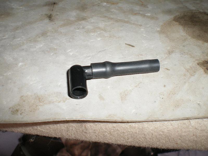

Asukoht: Saaremaa

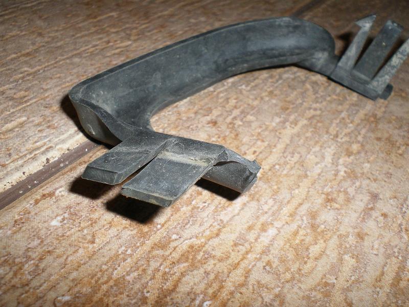

Veaks oli too tagasilöögi klapp. Kui selle ära vötsin, siis vett tuli. Suruöhuga sain ta lahti, oli kinni kleepunud liialt kövasti. Uut panema ei hakanud, kuna vana töötas taas kenasti. Too pölv vooliku löpus aga oli ära väsinud, samuti vooliku jupp ise ka klapi ja pölve vahel. Ei tihendanud enam nii tugevalt, et veesurvet kinni peaks, tilkusid. Asendasin pölve terve voolikuga. Roheline kleeplint on pandud vaid julgustuseks, kumm ise vöttis tegelt päris kenasti kinni.
Nüüd töötab taas.
Viimati muutis overspeed, N Mär 22, 2018 0:52, muudetud 1 kord kokku.

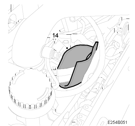

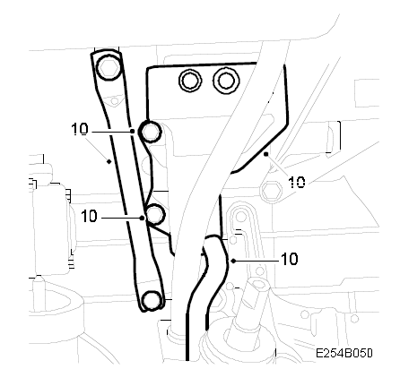

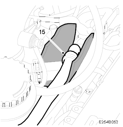

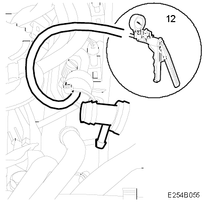

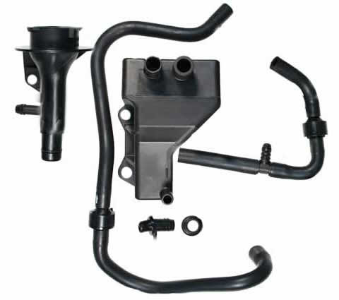

Kapoti alla uurides tuli ilmsiks, et puudub mul see karterituulutuse lisakomplekt. Hiljem toda vana kokkujooksnud mootorit uurides avastasin, et sellel oli see olnud, kuid mootorivahetusega olid voolikud teab kuhu jäänud. Kuna sellest foorumis palju juttu on olnud, et teeb mootorile vaid head, siis tellisin omale ka selle lisakomplekti. Ootamatu uudisena mulle, saabus komplekt, vastupidiselt foorumi teemades kirjutatule, ilma paigaldusjuhendita ning päringut selle kohta tehes vastati et pole miskit juhendit saata ei paberkandjal ega digitaalsel kujul.
Hüva, netis ringi surfates leidsin tehase öpetusmanuali paigaldamiseks http://saabworld.net/f29/crankcase-vent ... 9-5-a-732/
Failidena:
Paigaldus.doc
Paigaldus.pdf
Sludge Information Packet
Teoreetiline eeltöö tehtud ... tunnike nokitsemist ja paigas lisakomplekt oligi.

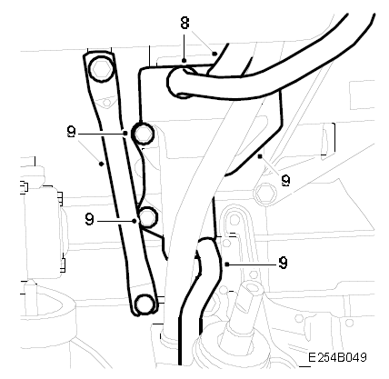

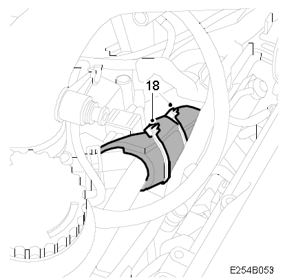

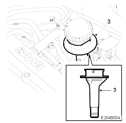

TECHNICAL SERVICE BULLETIN
Bulletin Nbr: 210-2561 utg. 3
Date: April 2006
Market: US/CA
Noise from the timing chain and oil sludge in the engine
Part: 55 561 200 Renovation kit, crankcase ventilation
To fit
1. Disconnect the battery's negative cable.
2. Remove the upper engine cover.
3. Fit a new oil filler pipe.
4. Remove the hose from the pipe connection on the turbo's intake manifold.
5. Remove the hoses from the nipple in the camshaft cover. Check the condition of the hoses, replace if necessary.
6. Remove the old nipple and bushing from the camshaft cover and fit the new nipple and bushing.
7. Raise the car.
8. Remove the oil trap's two upper hoses.
9. Remove the lower hose to the oil trap. Remove the stay to the intake manifold and the oil trap. If necessary, remove the generator positive cable.
10. Fit the new oil trap, the lower hose to the oil trap (replace hose if necessary) and the stay for the intake manifold. If the positive cable was removed, connect it to the generator.
11. Lower the car.
12. Check the function of the check valve on the small circuit with 30 14 883 Pressure/Vacuum pump, replace if necessary. The arrow must point toward the throttle body.
Note
Arrow's direction on the check valve.
13. Connect the new hose kit (with T-connection) between the nipple on the oil filler pipe and the connection on the turbo's intake manifold.
14. Fit the insulation under the throttle body's coolant hoses so that the insulation's short sides point upward.
15. Fit the crankcase ventilation hose in place so that the check valve is located above the coolant hoses. The crankcase ventilation hose must follow the route of the lower coolant hose through the intake manifold and then on to the oil trap.
16. Connect the oil trap's upper hoses. If the hose with part no. 55 560 463 is replaced then the nipple enclosed with the hose must not be used. Use the nipple enclosed with the spare parts kit.
17. Connect the new hose kit together at the T-connection.
18. Make sure that the check valve has good contact with both coolant hoses. Affix a cable tie around the insulation on each side of the check valve.
19. Fit the hoses to the nipple on the camshaft cover.
20. Fit the upper engine cover.
21. Connect the cable to the battery's negative terminal.
22. Set the correct time and date in SID.

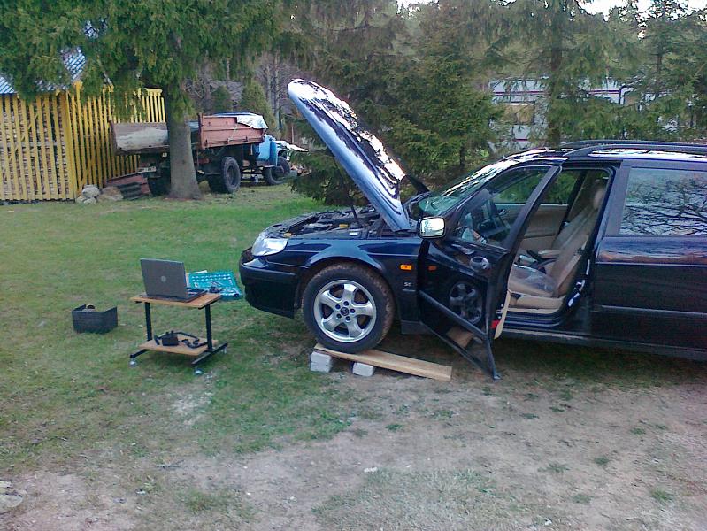

overspeed
Postitusi: 743
Asukoht: Saaremaa
Nüüd tuli veel ilmsiks ka järgmine "beebiviga", too öhujagamisklapp juhipoolne ei toimi, viga 08. Tuleb ette vötta, tüütu söita ju...palav...külm...palav...külm...
http://blog.saab9-5.com/?p=26 :
B2495
Heater Flap Motor Left. Flap Loose. Note: May set if not calibrated.
Fault symptoms
Perceived temperature in cabin too high or too low compared to the set temperature.
Conditions
The following conditions apply:
• When the control module runs the stepping motor towards an end position and the stepping motor continues more than 20% past the expected end position, the diagnostic trouble code for loose flap is set.
• The diagnostic trouble code can be set if the control module has not been calibrated.
• Continuous monitoring and when calibrating.

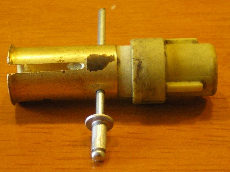

Kuna mul köik jupid alles olid, siis otsustasin kasutada seda varianti mida kaasfoorumlane Trionic mainis, 12mm torudeühenduse hülss. Sobib ideaalselt.
Lihvisin originaaljupil toestusrandi maha, hülsile pilu sisse ning et plastik hülsi sees kohe kindlasti pöörama ei hakkaks, fikseerisin selle needivarrega (hiljem see öigesse pikusesse ja EPO taolise liimiga kinni):
