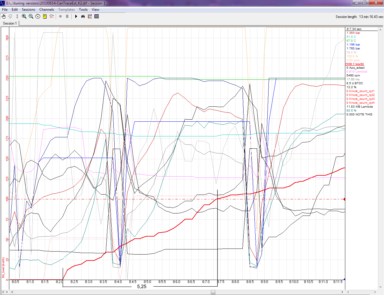

Mismoodi 9000 kiirust mõõdab kas tagarattast, või oli see peenema logimise tulemus? sest tulemus on ulme, olenemata NM-st
Siis tuli ACMile2010, kus Jupats lubas peksa anda, kui ma head kiirust ei saaja siis ma lõin kartma ja nii tuligi 248km/h ja
0...100km/h 5,25sek. Rehvideks olid siis plastmassist Accelera'd.
Hiljem logi vaadates selgus, et kiirus läks natuke enne finišit ka 250km/h peale, siis aga langes veidi. Küllap luges iga väiksemgi tuulepuhang.
Vist juba mainisin, et õhu sisselaske temp. lõppkiirusel 69 kraadi, kuigi intercooler see ärevam, mis üleval pildilgi. Crazy suvi oli...
Mõõdab tagaratta ABS sensorist.Mismoodi 9000 kiirust mõõdab kas tagarattast, või oli see peenema logimise tulemus? sest tulemus on ulme, olenemata NM-stkõik mis alla 6 sek 0-100kmh , on tänavarehvi (ilma LSD-ta) kentsakas tulemus
Ei ole < 6 sekundit Saabi ja tänavarehvide jaoks ulme
Muidugi, mingi 0,1 sekundit võiks 5,25-le ilmselt juurde liita, sest sensor ei tarvitse täpselt auto liikumahakkamisel mõõta. Küllap seal mingi viivitus siiski on.
Ideeliselt saaks selle viivituse ka teada, kui lisada stardihetkel logisse "marker". Näiteks kõrvalistuja vajutab läpaka vastavat shortcut nuppu. (...ja on ülikiire reageerimisega
edit: pildike ka logist Kiltsi 2010
edit2: Eksisin. 9000 puhul ei võeta kiirusesignaal ECU jaoks tagatattast vaid hoopis käigukastist. NG900 saab kiiruse ABS andurilt.
Mis tähendab seda, et oma 5,25 sek kannan maha ja asendan väärtusega 5,x sek
Logimise ajal läks 2. käik libisema ja sellest ka liiga optimistlik tulemus.
Muidu aga minu eelnev jutt peab paika, alla 6 seki pole eriline probleem, kui tahta.
Kas seda üldse vaja, on muidugi iseasi..

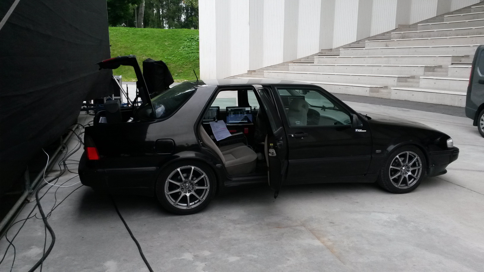

Saabist sai ajutine videostuudio

Täna sai uue peasilindriga kiire prooviring tehtud, korraks julgesin isegi turbokella 1,7 baari peale lasta. Et mine tea, sidur võtab kuidagi rohkem
ülevalt ja pedaalgi endisest suti kõrgemal. Aga kõik toimis, libisemist ei täheldanud. Kindlasti platseebo, kuid justkui sujuvam minek oli.
Muidu tagus ikka tagumikku tänu 0,9bar base boost'le.
