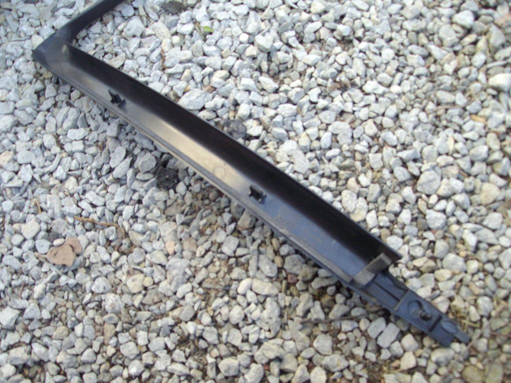

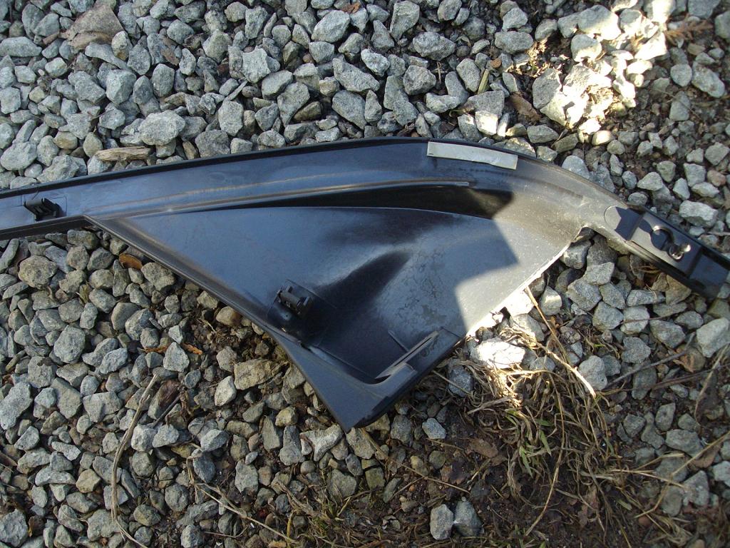

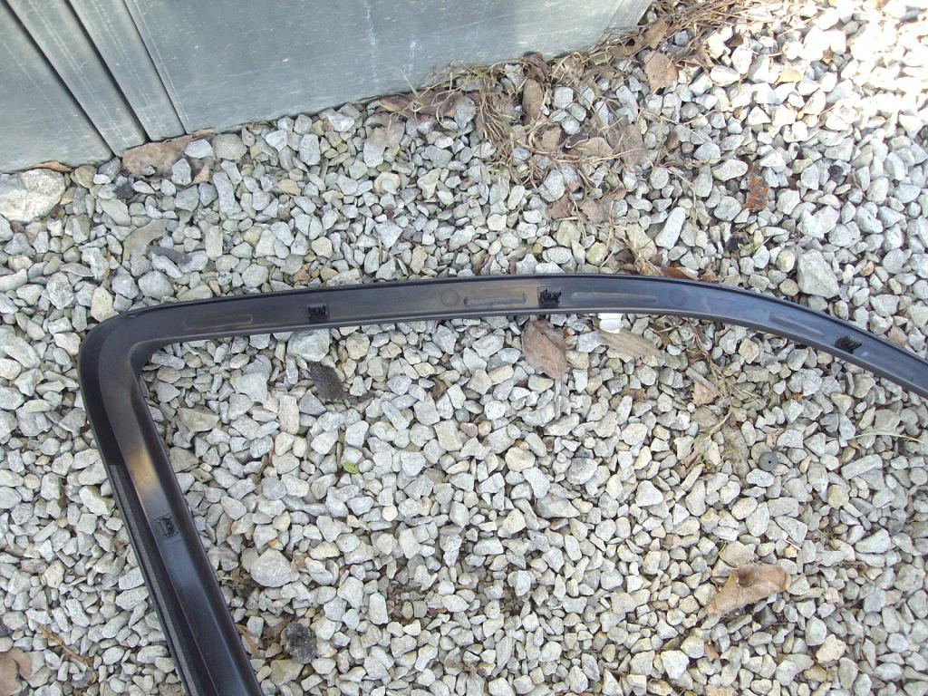

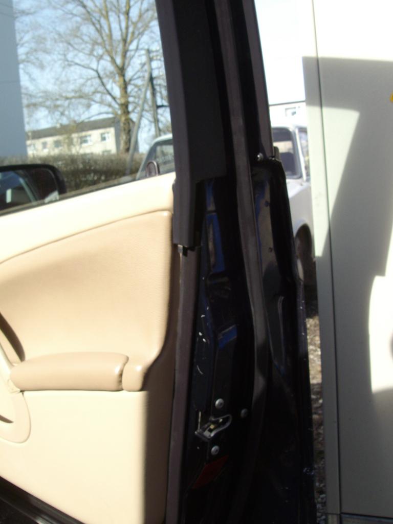

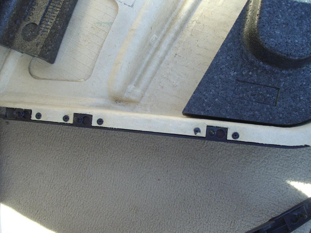

Kunde aknal rullik katki, kiskus kiiva allalaskmisel. Tegelesin sellega. Kuna juhi uksel juba vahetasin kord, siis meenus kuidas uks lahti käis.
Viimati muutis overspeed, N Mär 22, 2018 1:11, muudetud 1 kord kokku.
Arrogance diminishes wisdom !
overspeed
Postitusi: 743
Asukoht: Saaremaa
Auto: 9-5 Estate ja 9-3 CV
#66

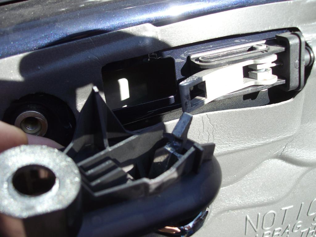

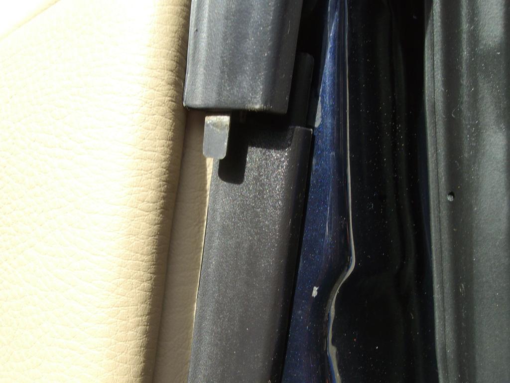

Ülemise plastikääre eemaldamisel unus too tila sääl otsas küll ära, aga kuna ettevaatlikult eemaldasin siis märkasin öigeaegselt. Külmadega ei tahtnud tegeleda, siis oleks plastik hapram olnud, päikesekäes hea:

Ukse paneelilt kolm polti välja keerata, kaks käepideme sees ja üks lingi juures. Ukse paneel ise eemaldub kergelt, tagasipanek sinna ülemisse plastikusse oli vaid keerulisem. sisemine ukse-link eemaldub lihtsalt.

Ja vastu vaataski süüdlane, üks rullik oli puruks.

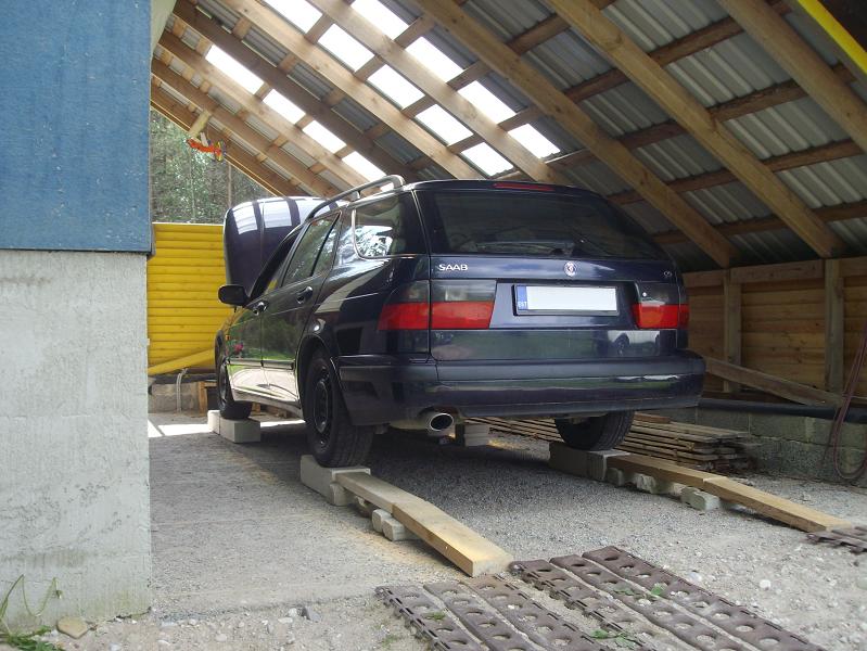

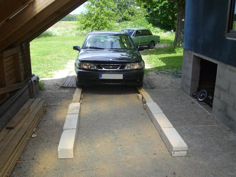

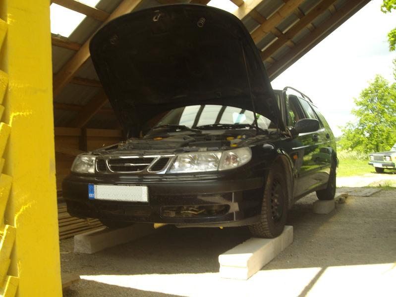

Esmaprobleem kodus oli see, et ei mahu auto alla öli ja jahutusvedelikku välja laskma, töstukit veel ju pole. Tegin ise väikse estakaadi:
