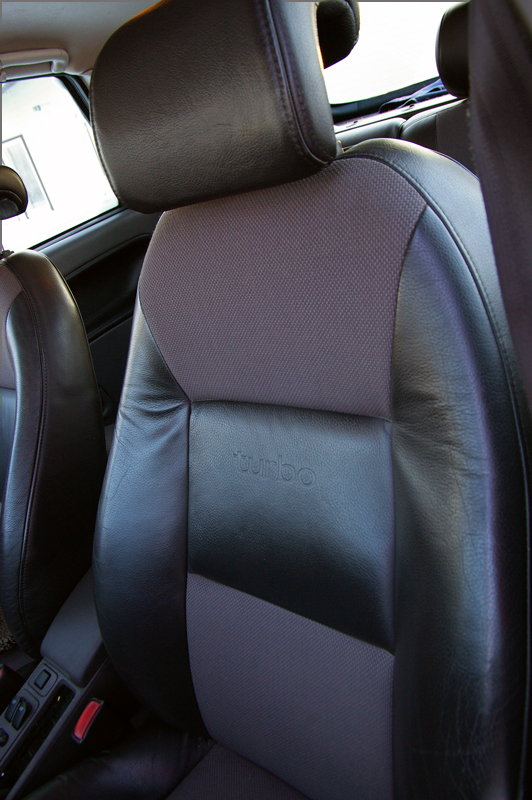

Huvitav versioon sisust - poolnahk ja "Turbo Anniversary" süvistatud kirjaga toolid. Mis uste peal on, nahk või riie ?
Aga muidu - õnne ja edu juubelivurrtraktoristina!
coraal
Postitusi: 36
Liitunud: P Nov 07, 2010 15:43
Ustel nahk

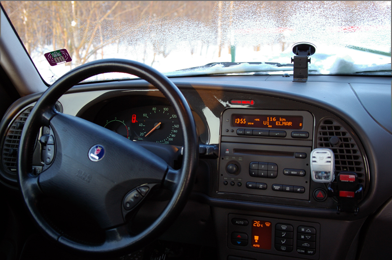

Olen nüüd natuke laisk ja ei viitsi otsida ning küsin siit, et mis tüüpi pirn käib mu auto numbritulel?
Täna otsustan mu auto, aitab küll talvest ja hakkas väitma mulle, et õues on 24C sooja. Mina teda ei usu igatahes:P
Kas keegi oskab mulle öelda kas see julla seal esistange keskel võre taga ongi see valetaja?
Masuudipress :D
Reinart
Postitusi: 87
Liitunud: T Okt 21, 2008 18:38
Välistemperatuuri andur peaks olema esistange keskel tõesti.
