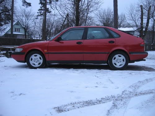

Tervist,
olen juba pool aastat siitsamast foorumist ostetud saabiga ringi vuranud, aeg siis ka teema ära teha.
[IMG]http://i60.photobucket.com/albums/h10/r ... acd6_m.jpg[/IMG]
Edasi liigutab Saabi 2.3 vabalthingav, rataste ja mootori vahel on manuaalkast. Konditsioneeri on mingid naljatilgad viimase kui detailini ära kangutanud küljest, ainult paar kinnitust pidi alles olema. 3.5 akent sõidavad elektriga, katuseluuki ega muid vigureid pole.
Sisu on hele riie, mis vaatamata vanusele ja läbisõidule näeb veel väga hea välja. Gasilt sain päranduseks ka 12-tollise subwoofweri koos võimuga, muidu poleks autos nii mahlakat helisüsteemi. Kaasa sain veel ka katusereelingud, jooksu talvekumme ja päris palju muud huvitavat, näiteks kolmemeetrise teleskoopõngeridva, mille avastasin 2 kuud hiljem.
Ei mäletagi, kuidas teema peale sattusin, aga kasutaja Gas müüs oma 1997 aasta saabi ja nii saigi vaatama mindud. Kõik neli ust olid roostes ja sumbuti tegi hirmsat häält. Aga kuna mootor ja kõik muu tundus tahe ja hind oli pärast maki võrra alla tingimist juba pool turuhinda, saigi sellega kuidagi koju sõidetud. "kuidagi" just seepärast, et talvesaabas ei mahtunud keskutnneli ja piduri vahel gaasi vajutama.
