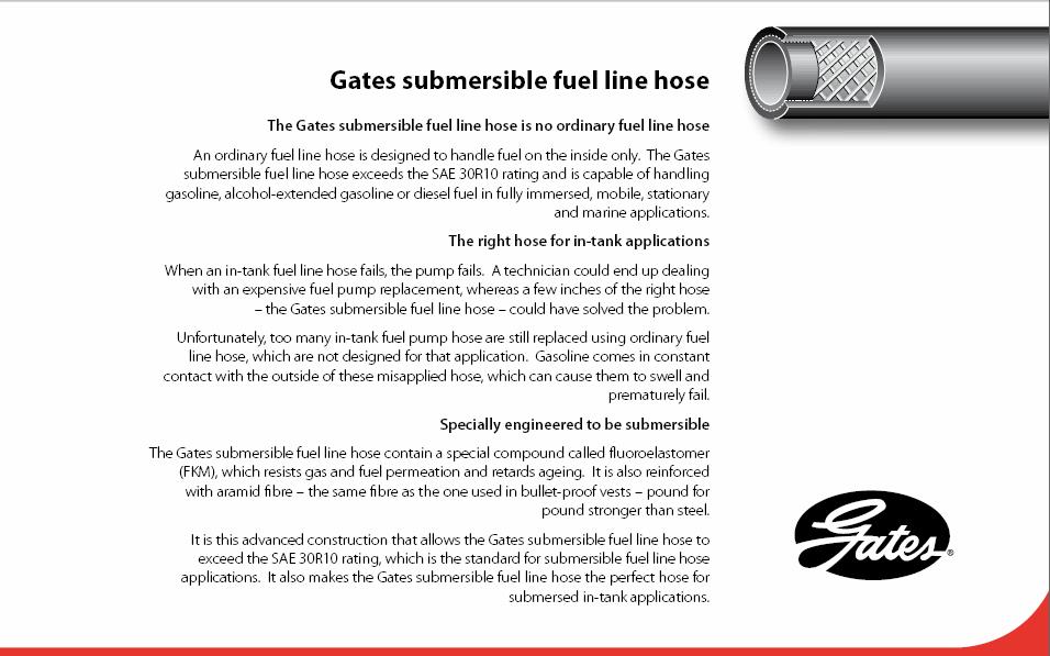

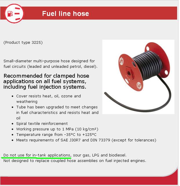

Otsisin kinnitust tavalise bensiinivooliku mittepanekust bensiini sisse üleni, tavalisel Gates 3225-l kirjas kohe, et mitte kasutatada uputatud süsteemides:
http://www.gates.com/europe/brochure.cf ... on_id=6040
Viimati muutis overspeed, P Apr 08, 2018 18:58, muudetud 1 kord kokku.
Arrogance diminishes wisdom !
overspeed
Postitusi: 743
Asukoht: Saaremaa
Auto: 9-5 Estate ja 9-3 CV
#177

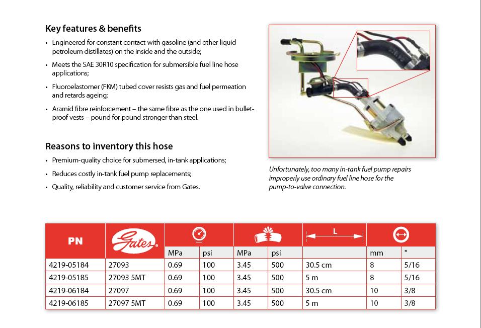

Ja spetsiaalne uputuskindel voolik Gates 4219, aint kahjuks 6 mm pole:
http://www.gates.com/europe/file_displa ... HOSE%2Epdf
Viimati muutis overspeed, P Apr 08, 2018 19:00, muudetud 1 kord kokku.

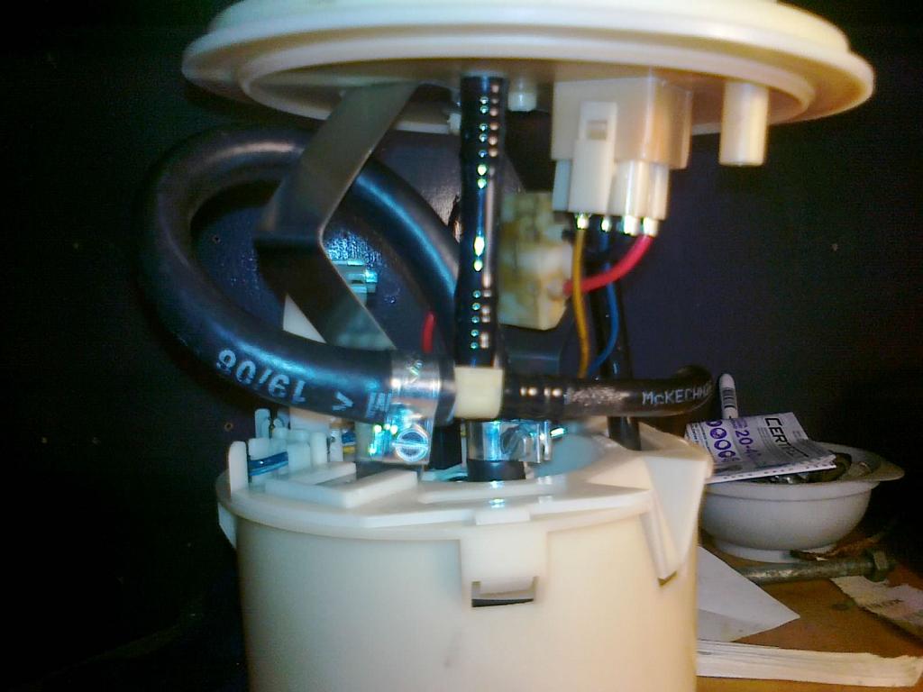

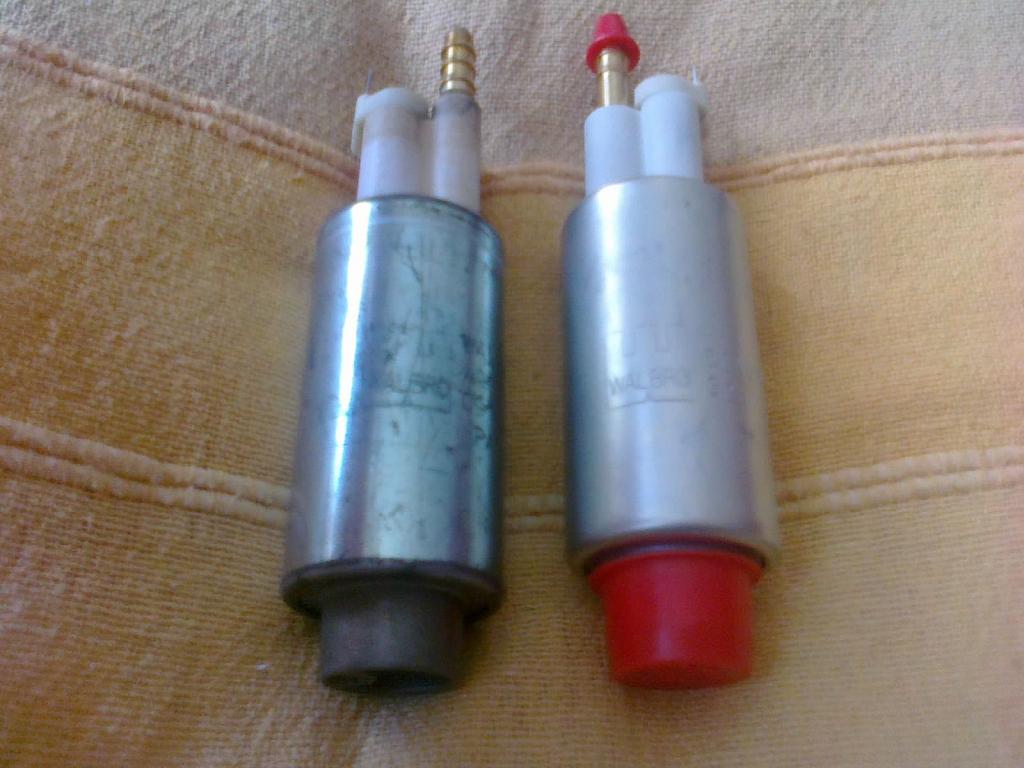

Eksisin hinnaga, kuulsin valesti, 102.30 € oli hoopis.
Pump tuli täpselt sama marki mis ennem sees oli.
Viimati muutis overspeed, P Apr 08, 2018 19:03, muudetud 1 kord kokku.
overspeed
Postitusi: 743
Asukoht: Saaremaa
#179
6 mm bensiiniuputavat voolikut saarel ei olegi. Pidin leppima 8 mm-sega. Tömbasin ta klambritega kövasti kinni ja paika ta läks.

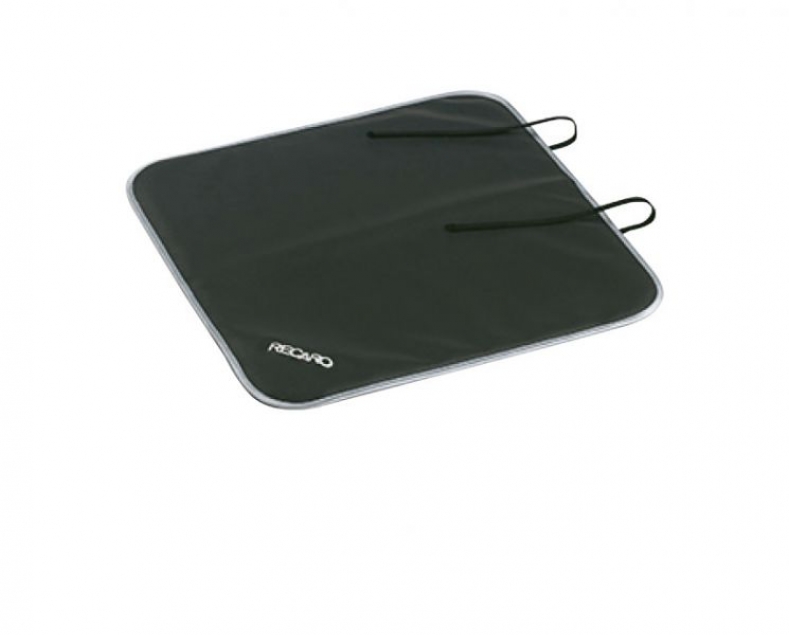

Mis alused neil all on? Naha pärast või muu otstarve :)
Need on töesti auto nahkistmete kaitseks.
Kuna mo Saabil turvahälli jaoks IsoFix ...
... vöimalus puudub, siis tuli häll auto-istmele panna. Ostsin selle tarbeks too kaitsemati.
Poisi tool on seda tüüpi, kus istmel enda rihmad puuduvad ehk laps kinnitatakse turvatooli auto enda turvarihmadega. Seetöttu sinna istudes ja sealt maha tulles liigutab ta turvaistet. Seetöttu sai ka selle alla matt ostetud.

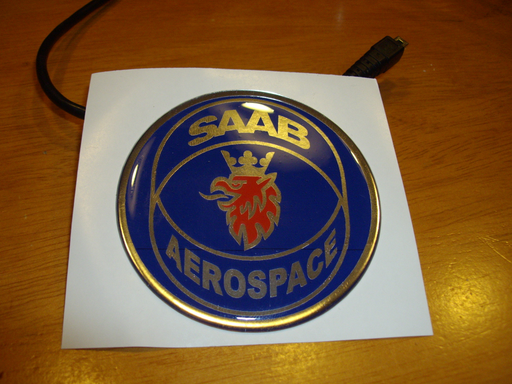

Sai tellitud kapotile ja pagassile uued logod. Kasutasin juhust, ning tellisin omapärasema kui originaal ... sellise mis vötmehöijaga kokku läeb.

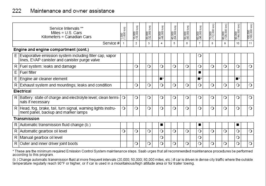

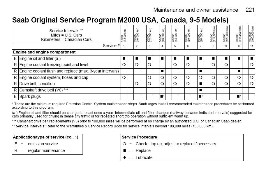

Aeg natukse hooldustöödeks.

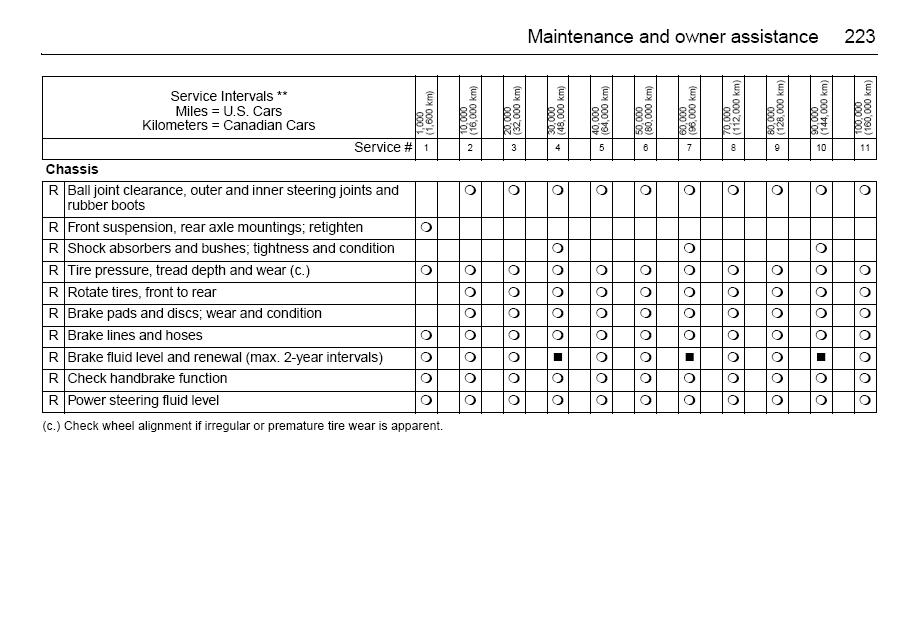

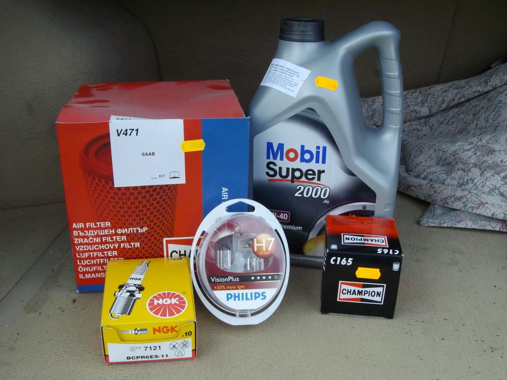

Aeg taas ölivahetuseks. Sirvides service tabelit, on ka aeg mootori öhufiltri vahetuseks ja süüteküünalde vahetuseks.

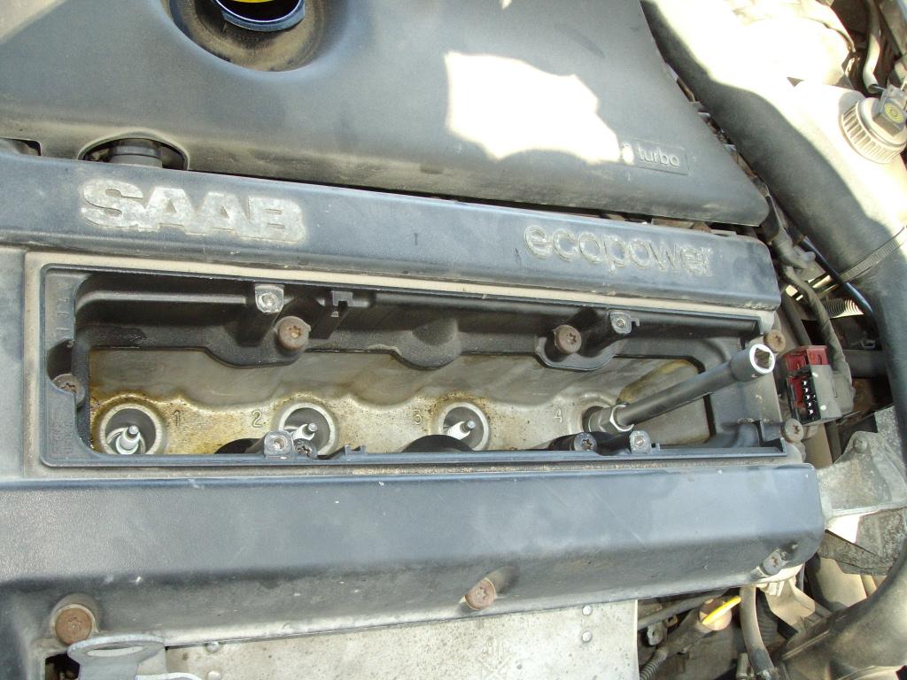

#196

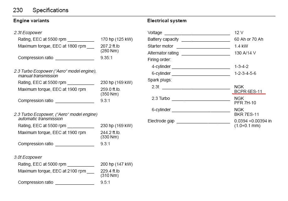

Süüteküünalde mark manualist järgi vaadatud, NGK kataloogist samuti kontrollitud, olid samad: BCPR6ES-11

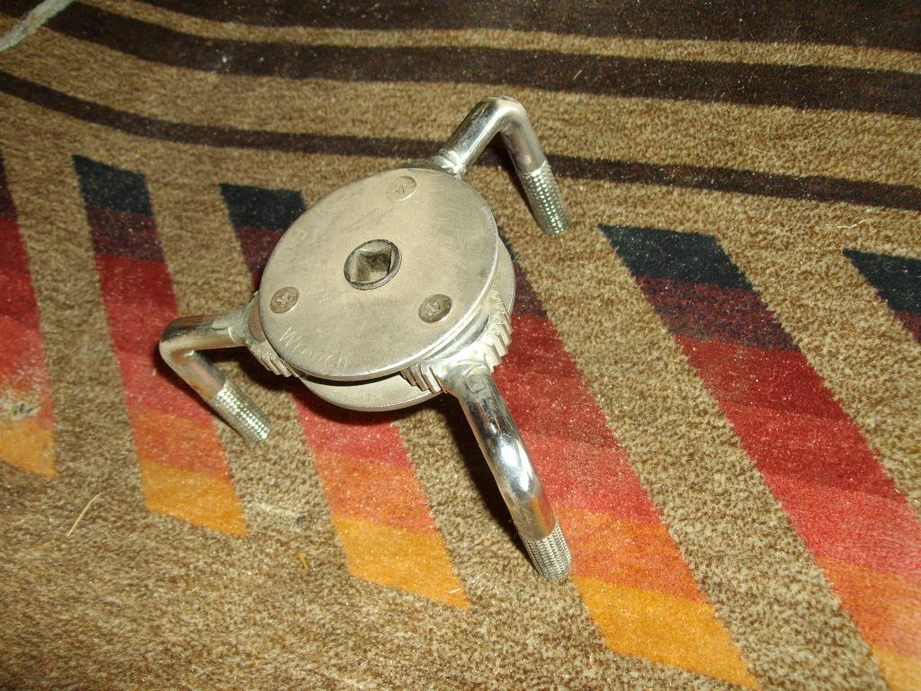

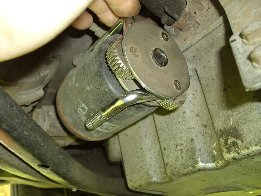

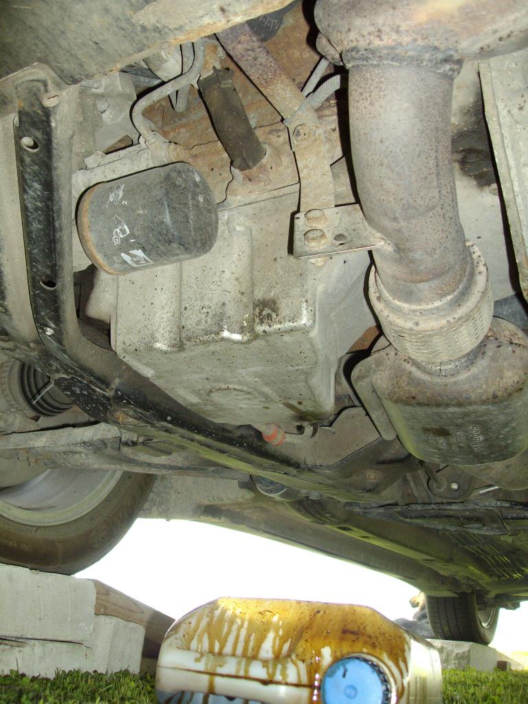

Esmalt siis vana öli välja.

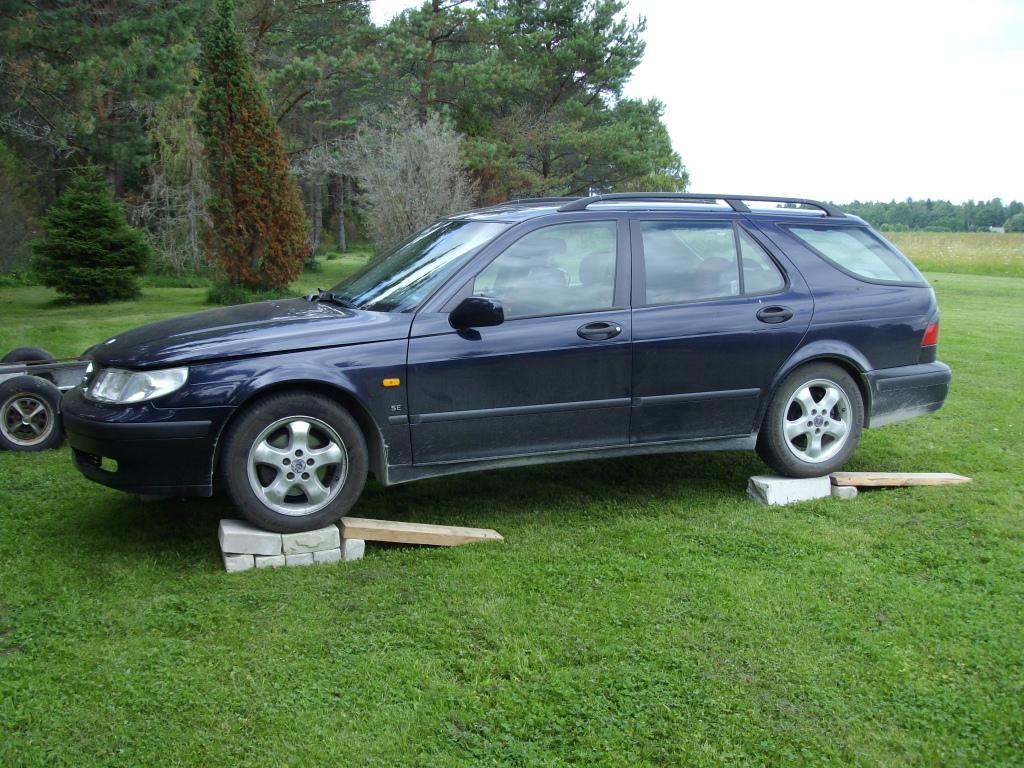

Auto jällegi pukkidele, et all toimetama mahuks:
Punn alt ära ja filter küljest.
Ölifiltrit mugav ära keerata ikka selleks ettenähtud vötmega.
Tagasi olen filtri pannud nii, et tihend määrin öliga kokku, siis keeran tihendi vasta ning veel 3/4 pööret käega keerates kinni. Siis öli normini sisse, korraks käima, et filter täituks, ning siis uuesti öli normini sisse.

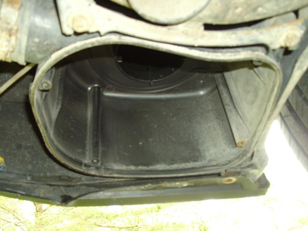

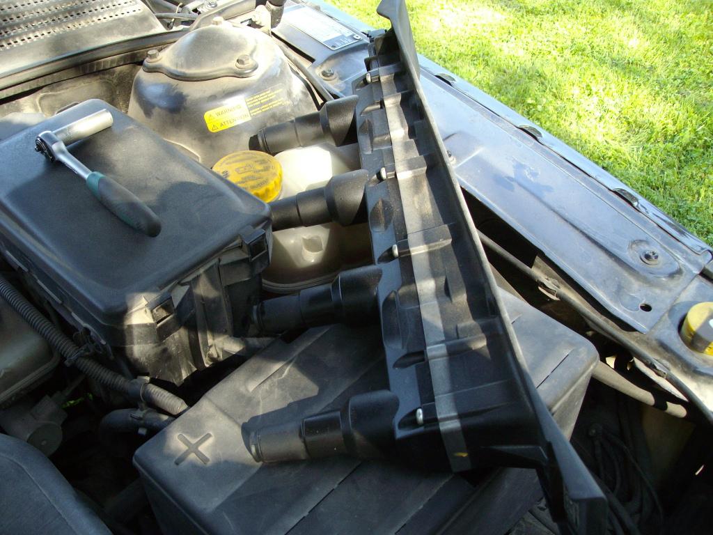

Seni kuni öli aga nörgus avast ja filtrikeermest, tegelesin teiste asjadega.
Mootori öhufilter vahetatav esiotsa alt. Neli kruvi lahti ja kättesaadav ta ongi.

#199

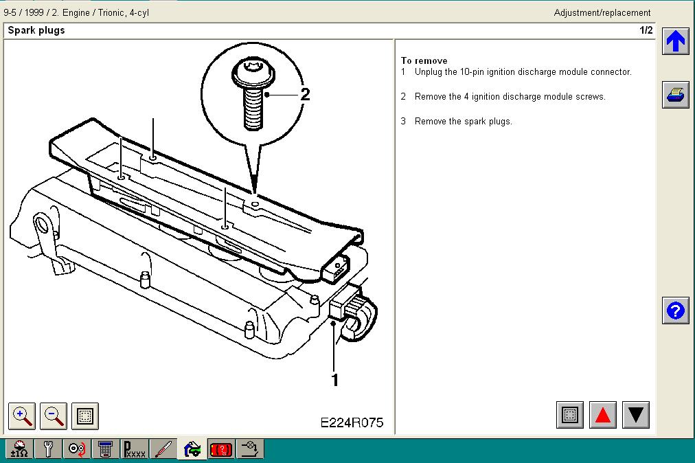

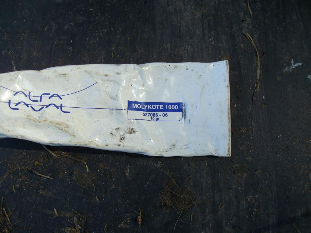

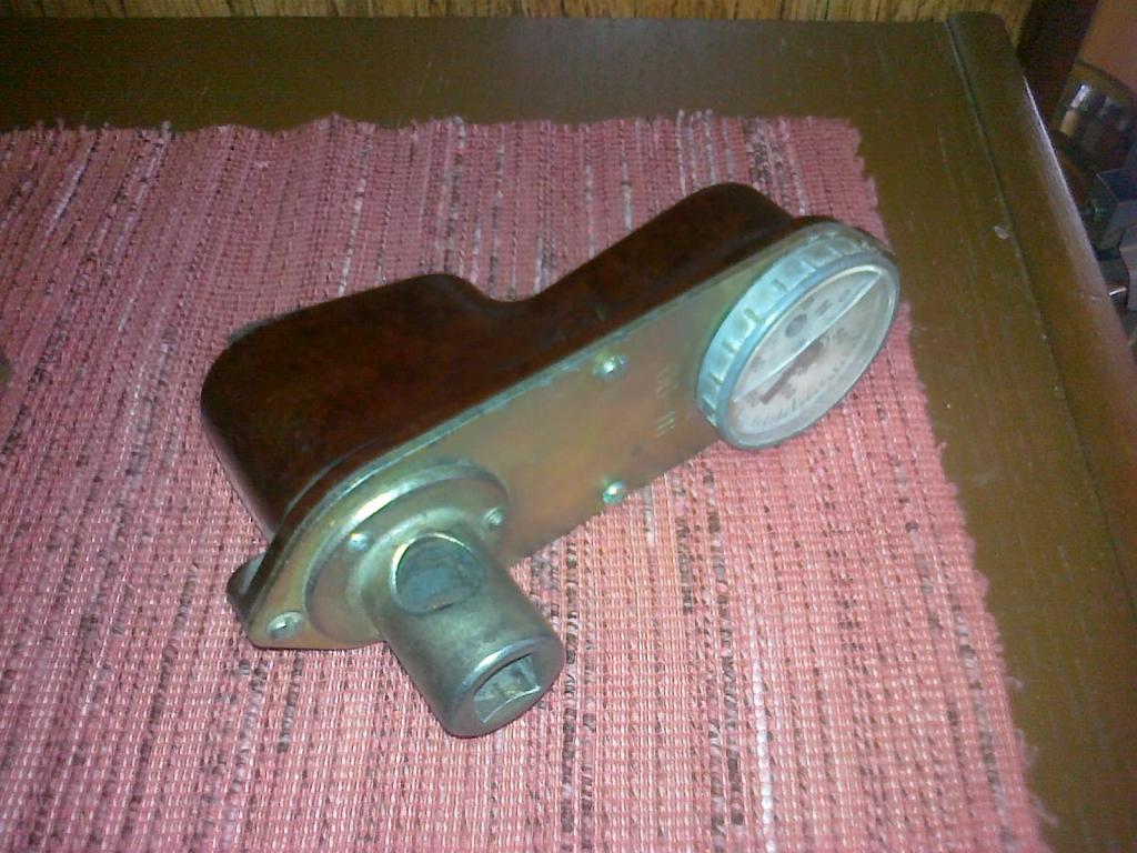

Süüteküünalde vahetus pole küll keeruline, kuid piilusin SRM-st kinnikeeramis Nm-e.
Molykote 1000 on nagu tavaline vasemääre ja Krytox asemel kasutan kuumuskindlat silikonmääret.

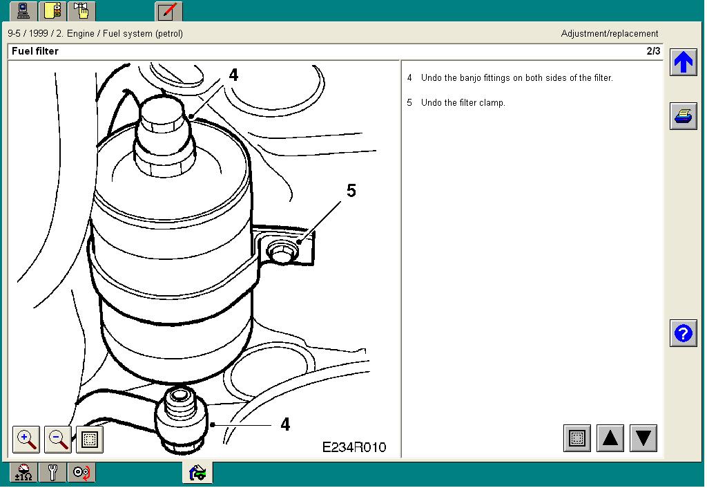

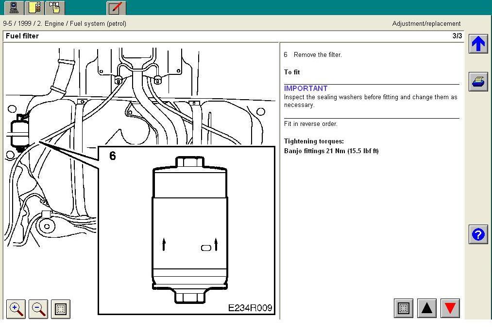

Järgmiseks, kilometraasi järgi, vötan ette bensiinifiltri vahetuse:
Juhend: http://www.saabiklubi.ee/foorum/viewthr ... ?tid=23341
