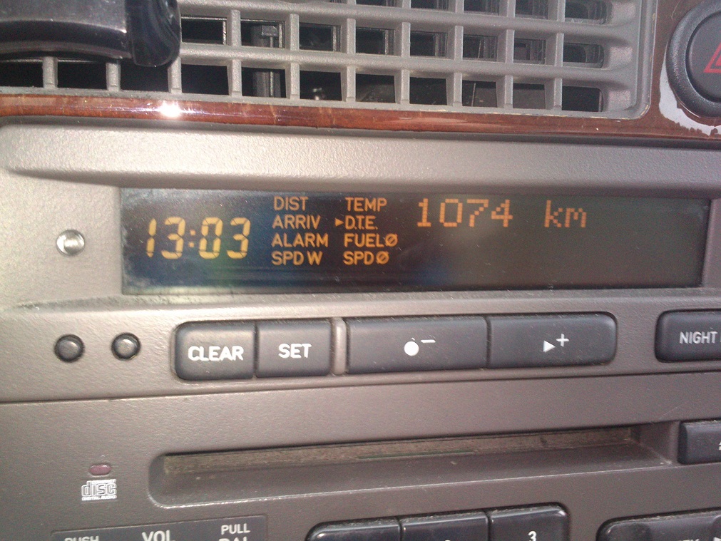

D.T.E. 1074 km ... suuremat pole ma veel näind, kuid peaks vist saama:

Päris hea tulemus tõesti :)
Ma olen sinna 900-peale saanud :P

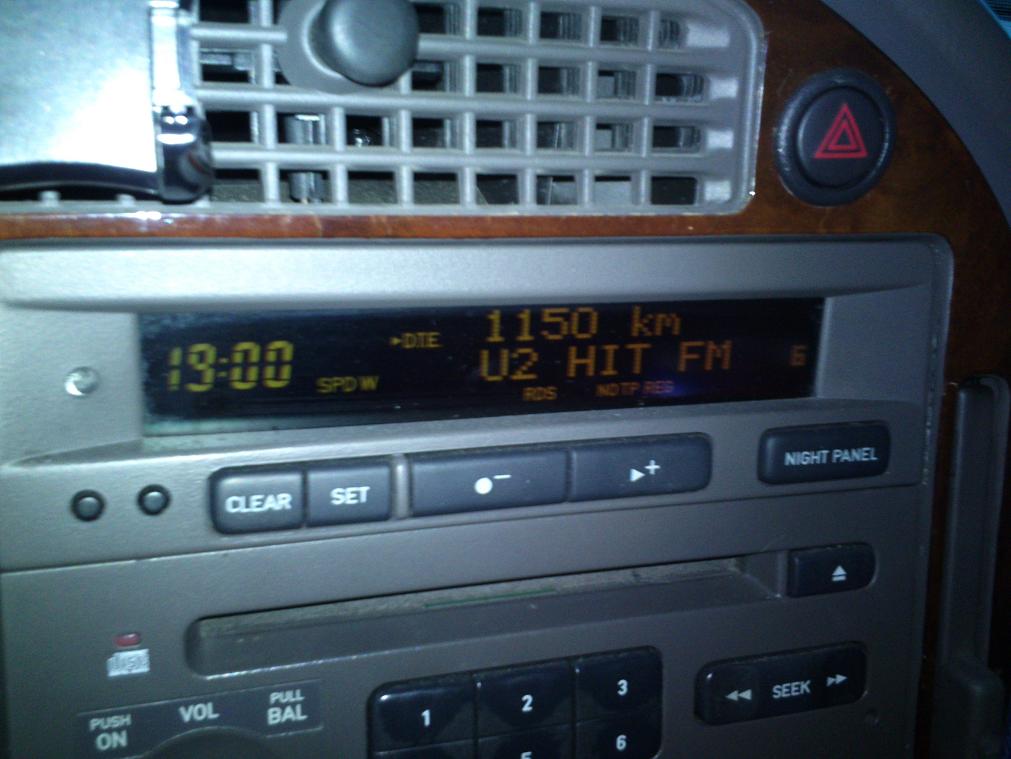

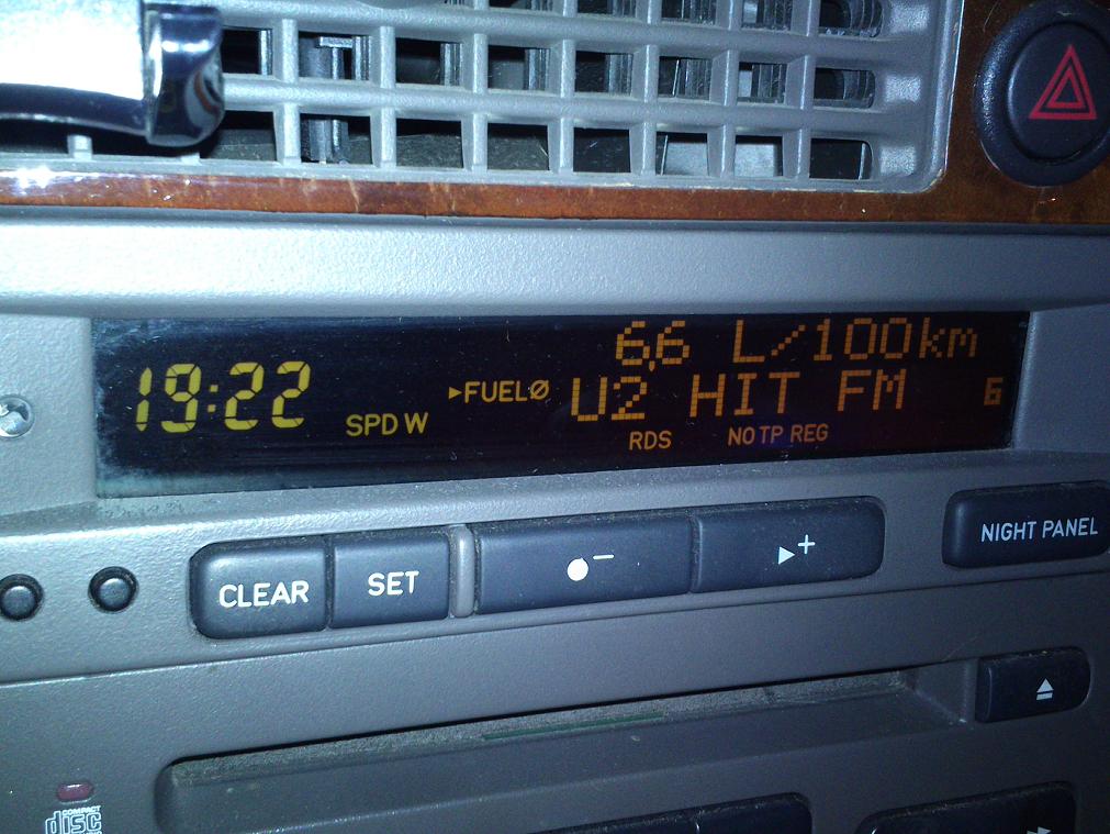

Kunagi auto algusaegadel sai kontrollitud oma huviks, kas ka pardanumber kütusekulu kohta öieti näitab, väidetakse et pidavat valetama. Söitsin siis paagitäiest paagitäieni vaid maanteel 90 km/h, kütusekulu näitas arvuti 6,5 ltr/100km ja nii oli ka paagitäie arvutusega. Siis sai tehtud üks paagitäis ainult linnasöitu, mille tulemuseks oli nii arvutil kui koguse arvutusega 16 ltr/100km. Ja paagitäis segasöitu andis samuti sama tulemuse. Seega on keskmine jäänud 9,0 ... 10,5 vahemikku, oleneb söidust. Testi pöhjal olen oma jaoks kindel, et pardanumber ei valeta.
Sai siis nüüd oma löbuks uuesti mandril käies lihvitud maantekulu, 90km/h cruise peal ja möödasöite suht polnud, rehvid ja koorem nagu igapäevaselt.
Sain maantee kulu 6,6 ja vahepeal tankides tuli D.T.E. 1150 km. Sellest paremaks ma vaevalt et kunagi saan, sest kiirust tuleb ikka 90+ ja möödasöidud vötavad omajagu.

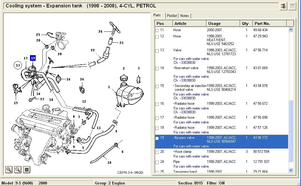

Sai vahetatud jahutusvedeliku by-pass kolmik-klapp:
http://www.saabiklubi.ee/foorum/viewthr ... ?tid=27035

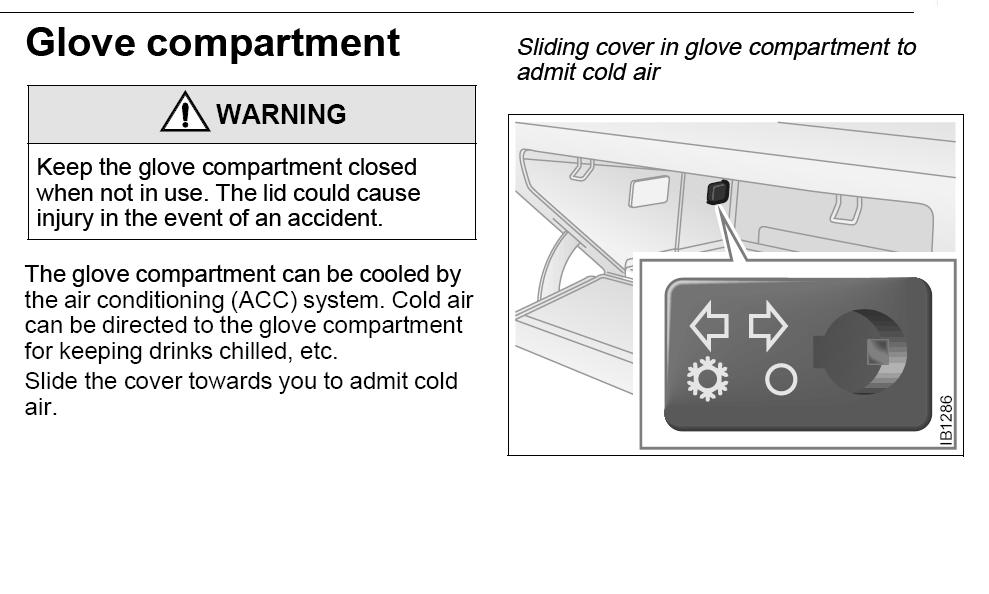

Olgugi, et see on vast enamusele teada ja ka levind omadus teistel automarkidel, kipub omal miskipärast suviti ära ununema, et kindalaekas saab jooke jahedamana hoida.
Meeldetuletuseks:

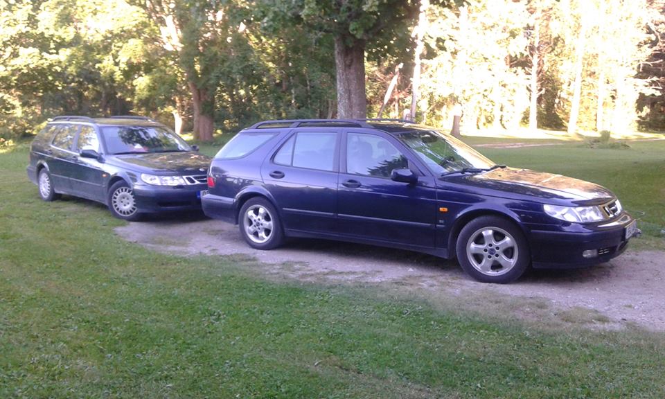

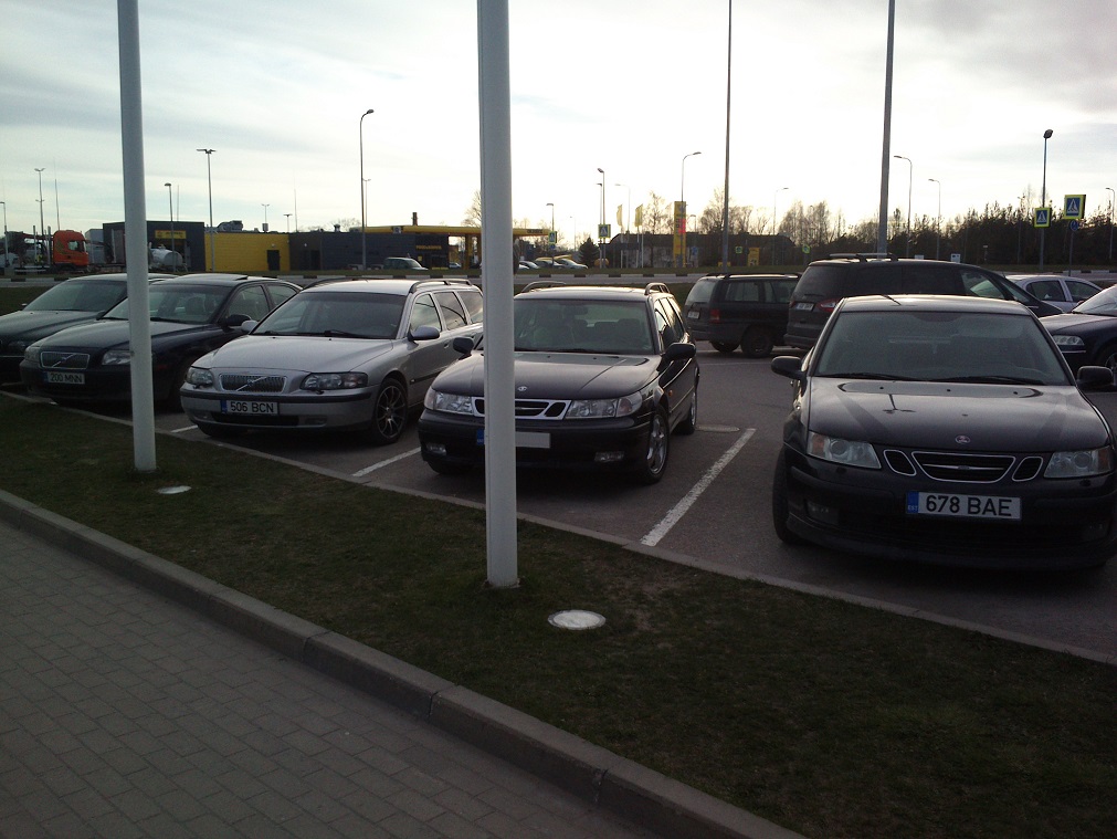

"Rootslased" reas:

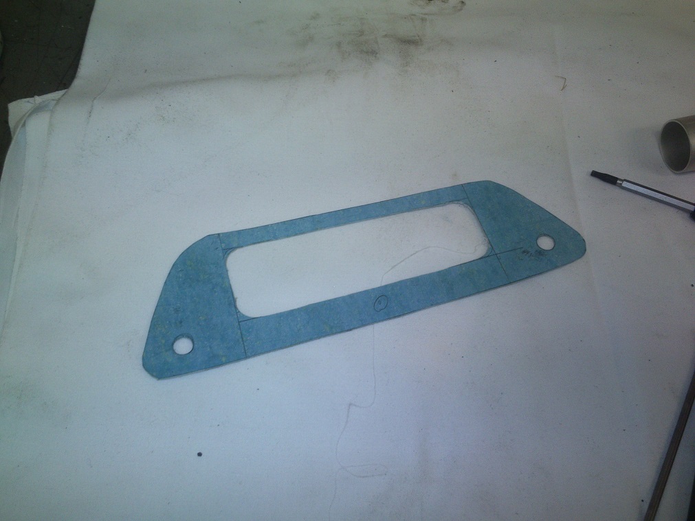

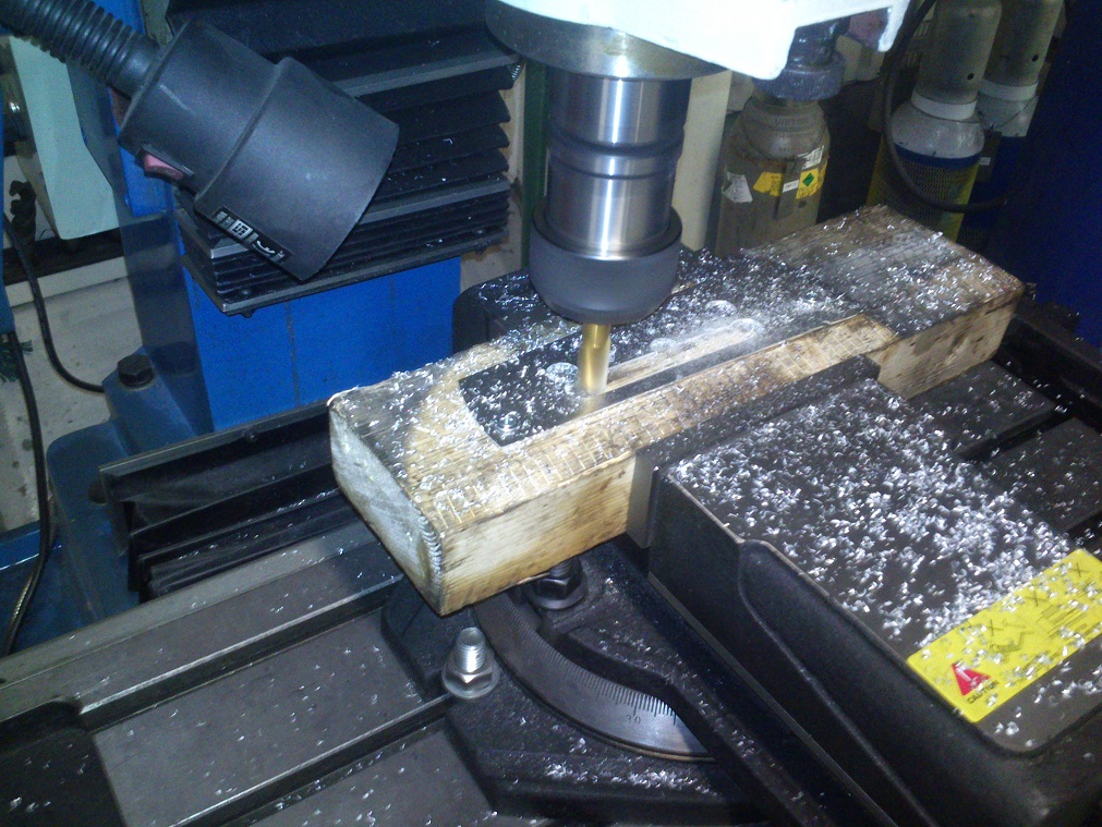

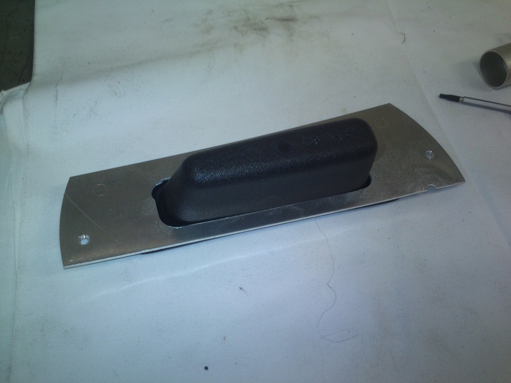

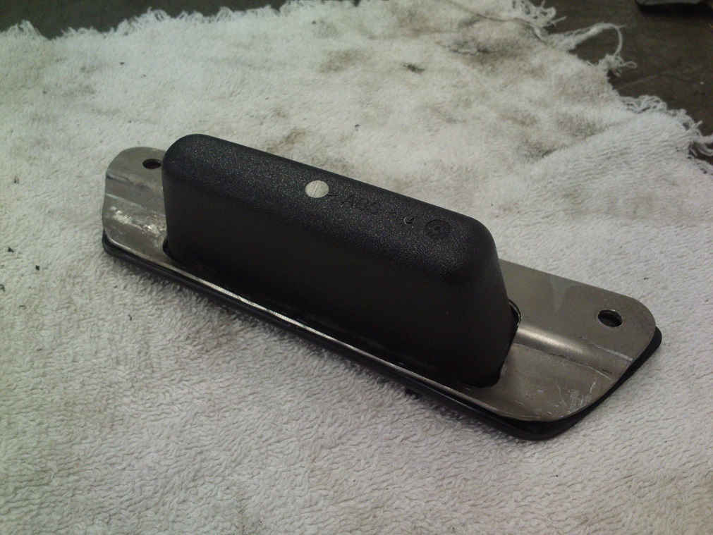

Tugevdan tagaluugi käepidet ... ja toimibki:

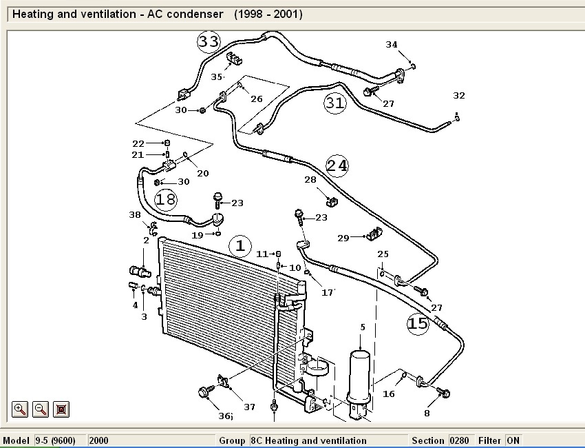

Vahetasin omal sülearvuti. Nüüd kasutan 64-bit Windows 7 Professional. Kuid olemasolnud Saabi WIS ja EPC seal ei tööta, kuna on möeldud vanemate Windowsite jaoks ja 32-bit süsteemile.
Kui kellelgi sama mure peaks tulema, siis lahendus järgmine:
- Kasutades Virtual Machine, installeerida Windows XP töötama Windows 7 sees, ning läbi selle saab vanu programme taas kasutada.
9-5 (600)=9600= 1998-2010 models, 9-5 (650)=9650= 2010-2012.
Kuskilt lugesin, et möned Saabifännid Rootsis tegid ka WIS ja EPC töötama 64bit Win7 ja Win 10 peal otse, aga täpsemalt ei uurinud.
pilt on illustratiivne

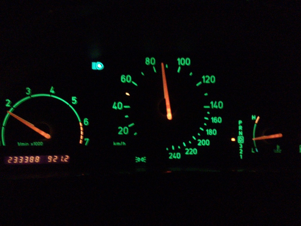

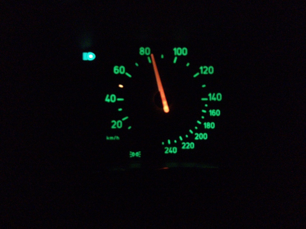

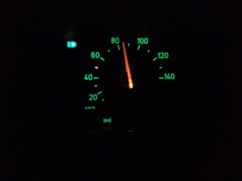

Öösel koju, trassil üksi, jälgid aga metsloomi ja ... "mängid" Night Panel valgustusega:
Saabi omanikud saavad aru, milles "point" piltidel :)

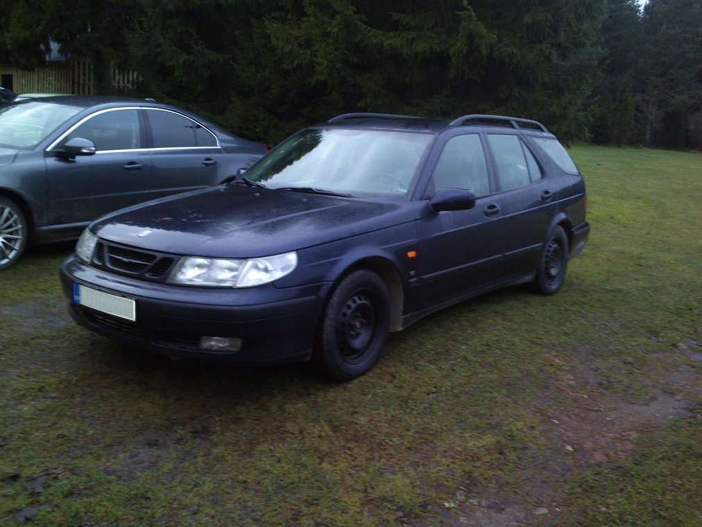

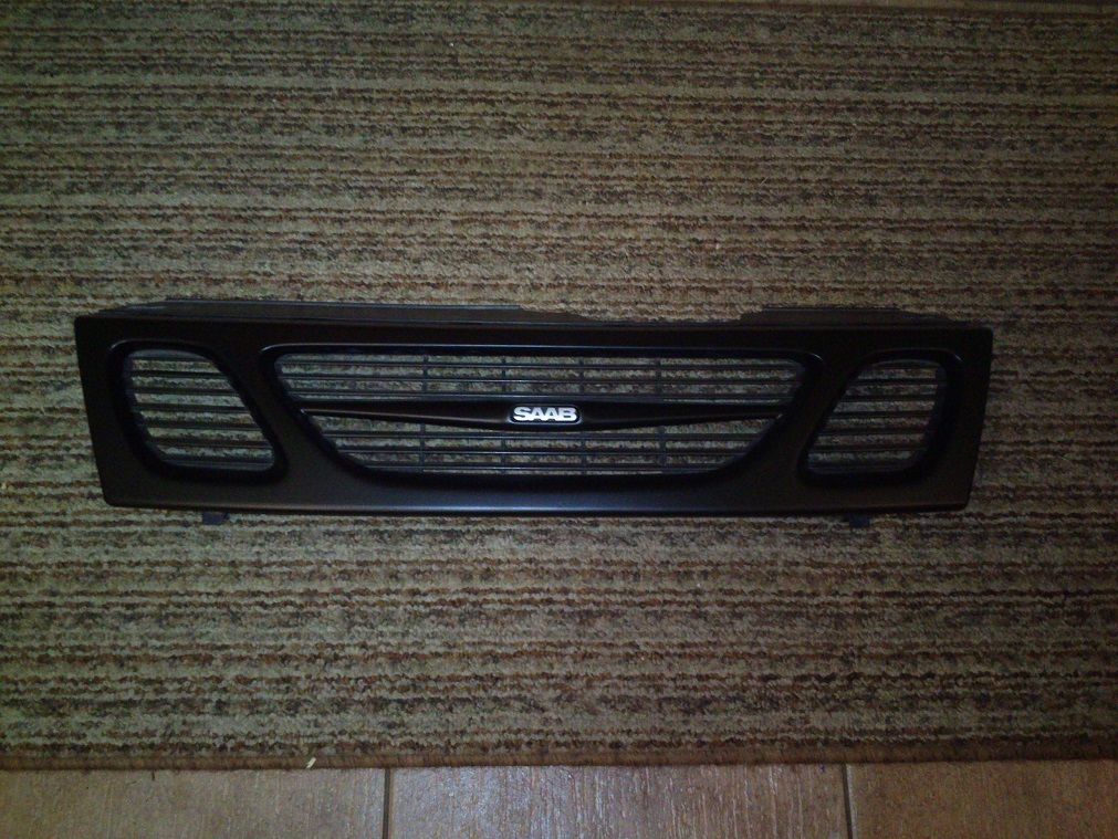

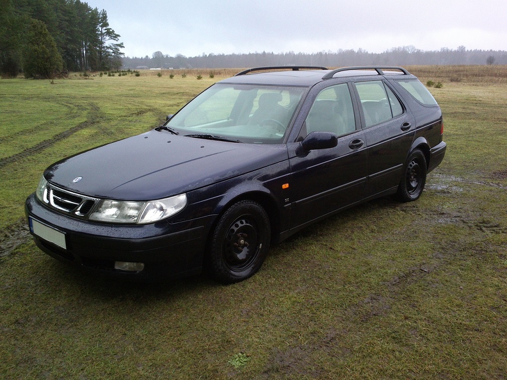

Möni aeg tagasi sai pandud taas alla M+S rehvid ning jäin siis neid ilusaid (minu silmis) musta värvi plekkvelgi vaatama ja mötlema, et kuidas näeks auto välja selliste velgedega, kui esi iluvöre oleks ka musta värvi (musta värvi veljed + musta värvi esi-iluvöre). Kroomi ju maruvähe autol küljes üldse.
Kuna mul vigastatud kroomiga teine iluvöre niikuitnii kuuris vedeleb, siis otsustasin proovida.
must iluvore 001.jpg (335.42 KiB) Vaadatud 7726 korda

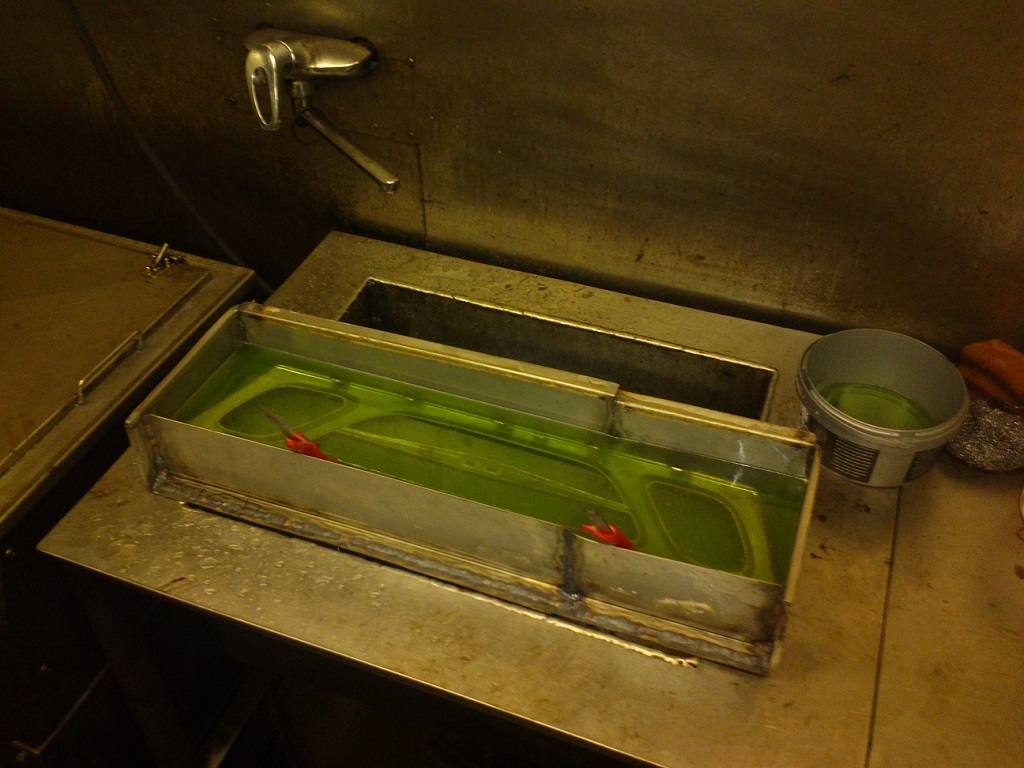

Netist lugesin, et kroomi plastikult eemaldada aitab 30% hüdro-kloriid hape.

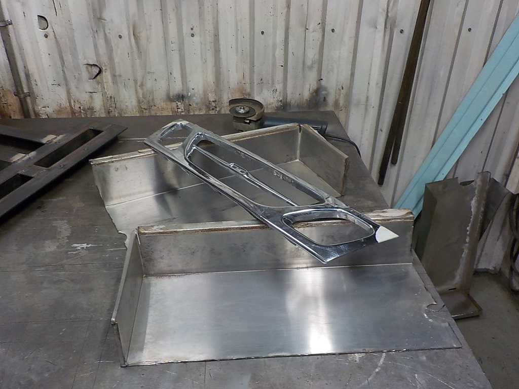

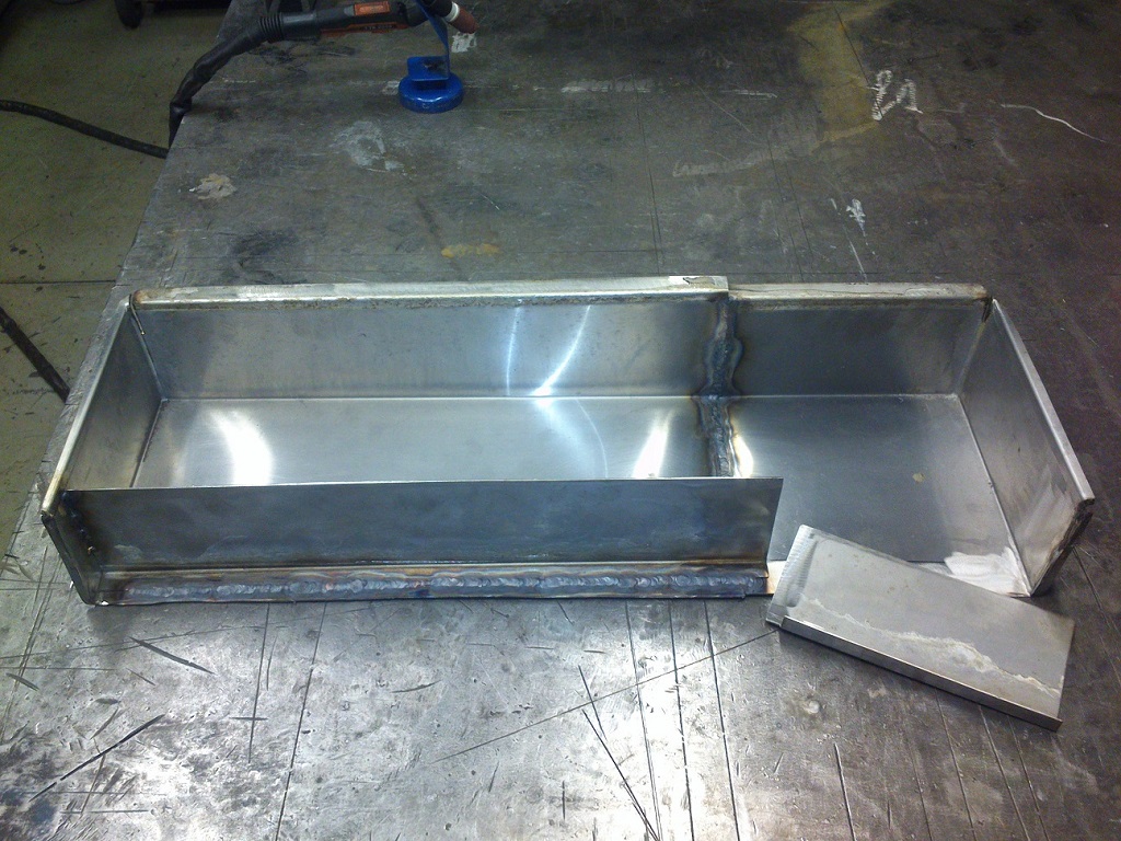

Polnud aga ühtegi vanni, kuhu iluvöre happesse panna. Leidsin vana-raua nurgast roostevabast plekist mingite seadmete jäänused ja keevitasin kokku vanni just iluvöre tarvis.
must iluvore 002.jpg (302.79 KiB) Vaadatud 7726 korda

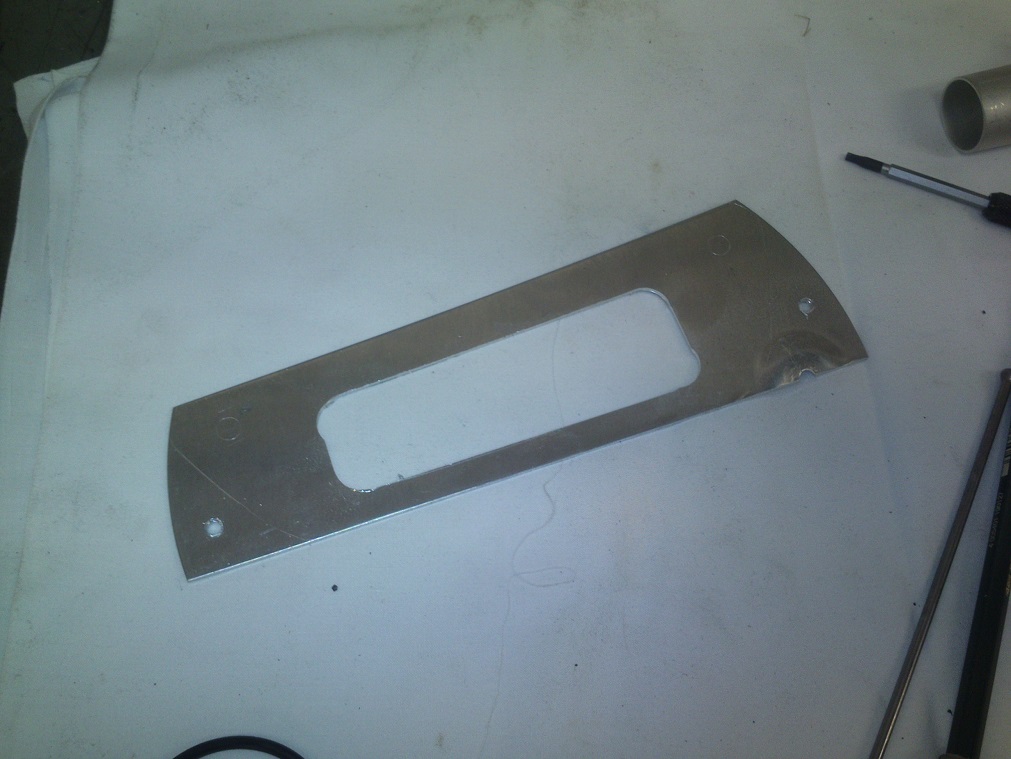

Keevituse vastu mul miskit pole, sest nii saingi harjutada TIG-keevitusega roostevaba pleki keevitust, mis on keerulisem kui algul arvasin. RV kipub kuumaga kenasti deformeeruma.
must iluvore 003.jpg (311.18 KiB) Vaadatud 7726 korda

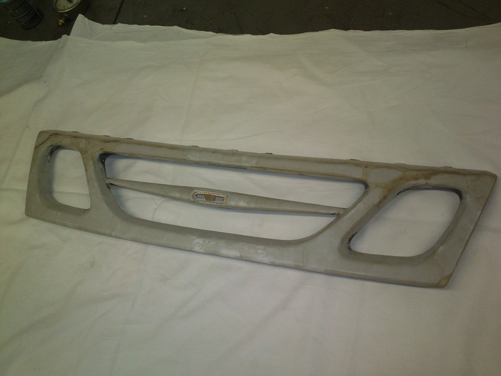

Happevannist muidugit loodetud tolku polnud. Vigastatud osas andis kroomi küll kenasti lahti, kuid see osa, kus kroom terve oli, oleks läinud liialt kaua aega, et kroom lahti lahustuks, lihtsalt pind tuhmistus ära. Vöre oli vannis 1 ööpäev, rohkem ei viitsinud oodata.
must iluvore 004.jpg (235.29 KiB) Vaadatud 7726 korda
Seega tuli kroom käsitsi ca 40%-l vörest otseselt maha koorida. Tunde läks aga tehtud ta sai.
must iluvore 005.jpg (193 KiB) Vaadatud 7726 korda

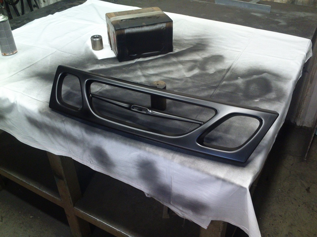

Peale lasin plastiku musta värvi.
must iluvore 006.jpg (250.44 KiB) Vaadatud 7726 korda
Eks näis, kuidas jääb. Vahetus ju ülilihtne, kaks kruvi (tüüblit), kaks minutit.
must iluvore 007.jpg (367.04 KiB) Vaadatud 7726 korda

Asi on maitses aga..... nagu liiga must sai vist.. :D
overspeed
Postitusi: 743
Asukoht: Saaremaa
Auto: 9-5 Estate ja 9-3 CV
#292
Maitses ikka. Palju siin neid foorumlasi ikka on, kellele plekkveljed meeldivad :P
Arvata on, kui ilukilbid (naastudega) vöi valuveljed (suverehvidega) alla läevad, siis läeb ka kroom ette tagasi. Aga mustade plekkidega sobib see kenasti.
Arrogance diminishes wisdom !
overspeed
Postitusi: 743
Asukoht: Saaremaa
#293
Aga olles nüüd natukse sellega söitnud, meeldib mulle omale see niivörd palju juba, et mötlen hoopis suverehvidega valuvelgede mustaks värvimisele !

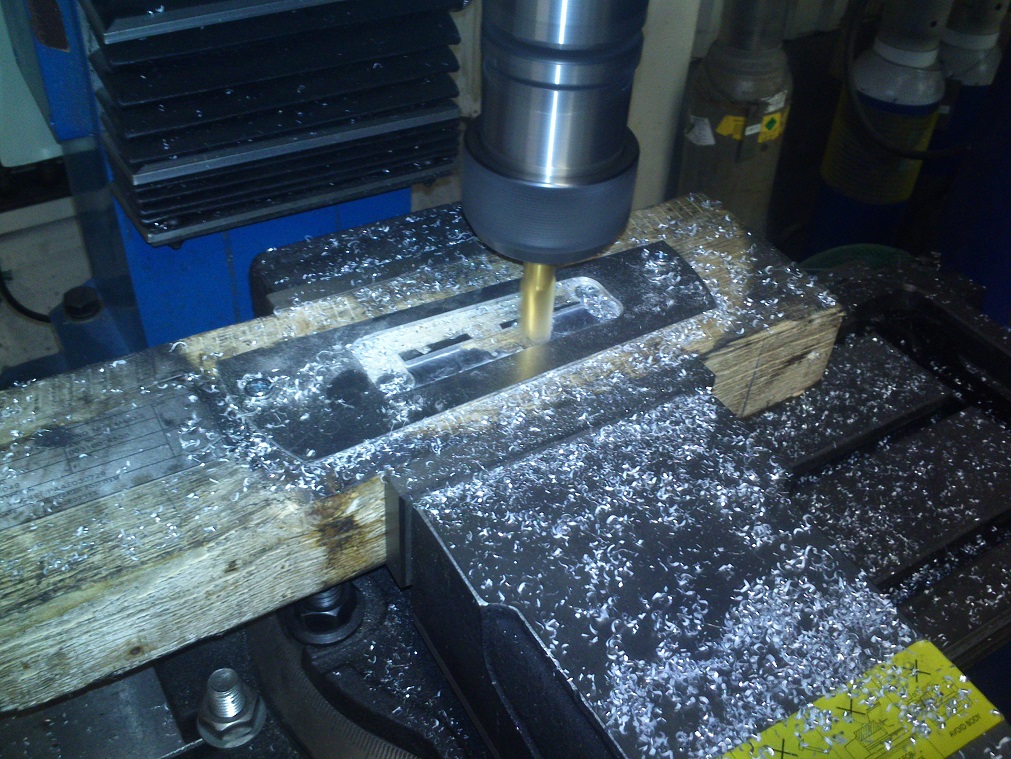

Nüüd, kui mul on ligipääs freespingile töö juures, siis teeksin omale samuti uue alumiiniumist, nagu tollel välismaa lehel näidatud vöi nagu varuosana seda hooba müüakse (koos hülsiga ühes tükis isegi).

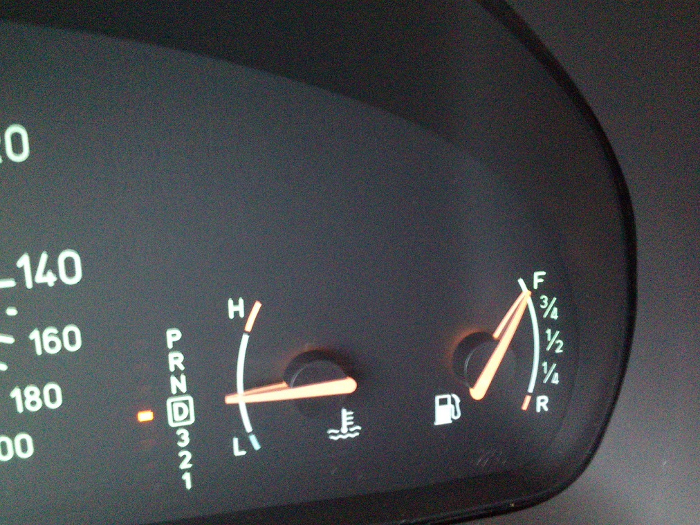

... Ning talvel ei tahtnud mootori temp poole peale jöudagi, jäi sinna 3/7 kanti. Ning seetöttu otsustas aju, et mootor pole veel soe ning ei puhunud salongi kuuma öhku. Proovin termostaatklapi vahetust, näeb ju kohe, kas aitab.
Nii ta mul söidu ajal püsib, vaid kohal seistes ja tihedas linnaliikluses läeb poole pääle. Termostaatklapi vahetus ei aidanud. Ons see normaalne vöi miskit viga? Ainuke sama Saab mille armatuuri söidu ajal näinud olen on V6 mootoriga, sellel oli pool ja peale, ei anna adekvaatset vördlust mo R4 LPT-ga.
See talv -18C söites on asi veel hullem. Jääb sinna 1/7 kanti ja ei läegi soojaks. Jällegi, vaid linnas vaikselt söites töuseb temperatuur nominaalini. Kuna eelmisel korral termostaadi vahetus miskit ei muutnud, siis seekord proovisin kohe teisiti.
Algusaegadest peale pole mo auto mootoriruumi all tuule/pori/tolmu kaitset. Igatesen seda küll ammu osta, kuid pole kunagi selleni jöudnud. See talv -18C söites tundub, et katte puudumise töttu tömbab tuul niivörd palju mootoriruumist läbi, et jahutab mootori ploki maha. Kuna isegi tänapäeva vilauutele autodele pakutakse kohe tehase poolt ette talvematte lisavarustusena, siis otsustasin sama teha. Leidsin kodust täpselt esiradiaatori suuruse mati ja katsin eesmise radika kinni, täielikult. Nii ei saa külm öhk otse mootoriruumi liikuda. Eesmiseim radikas on kondensioneeri kondensaator, seda talvel pole vaja enamuse ajast.
Selle taga asub väikese vahega jahutusvedelikuradikas.
Kui nüüd peaks kauem foori taga seisma, vöi praamisabas ootama, siis ventilaatorite töölerakendumisel saavad nad öhku imeda kondensaatori ja jahutusvedeliku radika vahelt, alt pääseb öhk liikuma kenasti.
Mati ette panek lahendas kohe ka probleemi. Mootor soojeneb kenasti normaalse ajaga nominaalini, ja salongi saab ka nüüd soojaks puhuda.
Kindel, et uus termostaat juhtumisi ka pekkis ei olnud? Normaalne see igatahes ei ole, minu Saab püsis ka -28-ga maanteel seier kenasti horisontaalis ja sooja õhku puhus nagu vaja, seega ploki maha jahtumine teemaks ei saa olla.
overspeed
Postitusi: 743
Asukoht: Saaremaa
#298
Ka see on vöimalik, et uus kohe praak oli. Lödvikuid katsudes aga nii ei tundunud, seepärast vahetust uut ette ei vötnud tookord.
Hetkel aga pole "tuju" (natuke sügavamöttelisem pöhjus, kuid see pole foorumis arutamise teema) ega aega termostaati vahetada. Kuna aga see talv asi veel hullem on, kui eelmisel korral, siis hiljem (vöibolla) vahetan termostaadi uuesti, eks näis.
Matt oli kiireim ja kergeim lahendus hetkel, kuna miskit tuli kiiresti ette vötta. Salongis saan omale mütsi pähe ja kindad kätte panna (tegelt nii külm seal salongis ka ei olnud, kuid 22C ka mitte), kuid mootorile pole mitte kasukat selga panna, teisel valus töödata nii külmalt.
