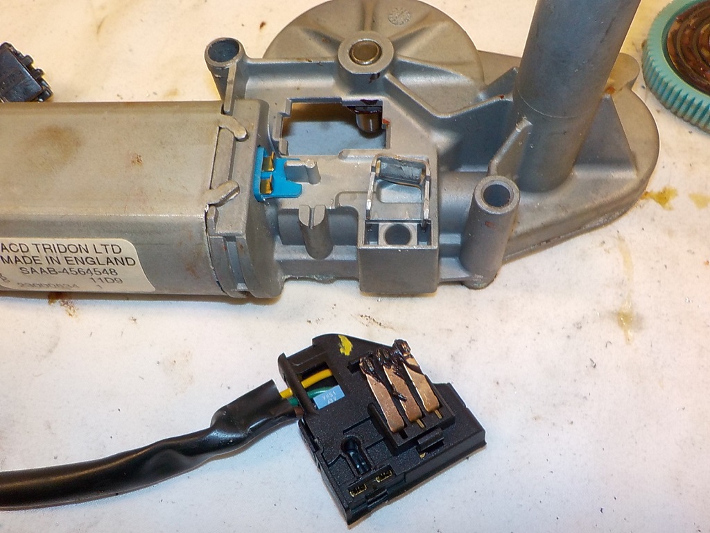

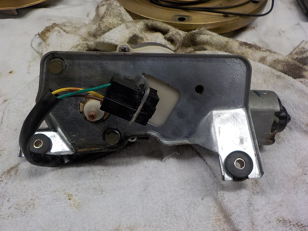

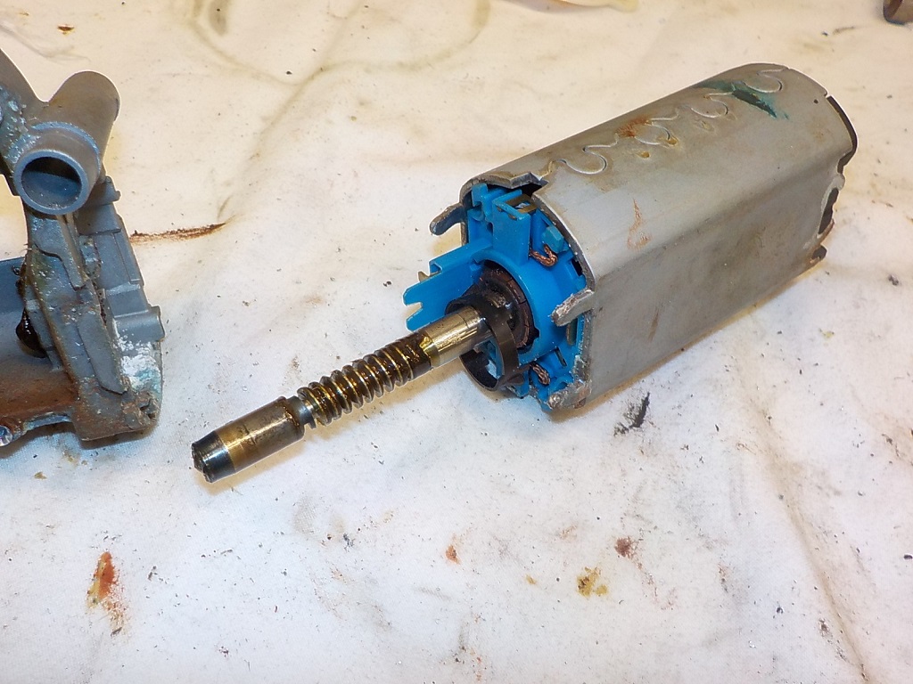

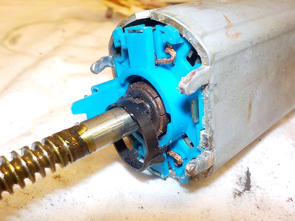

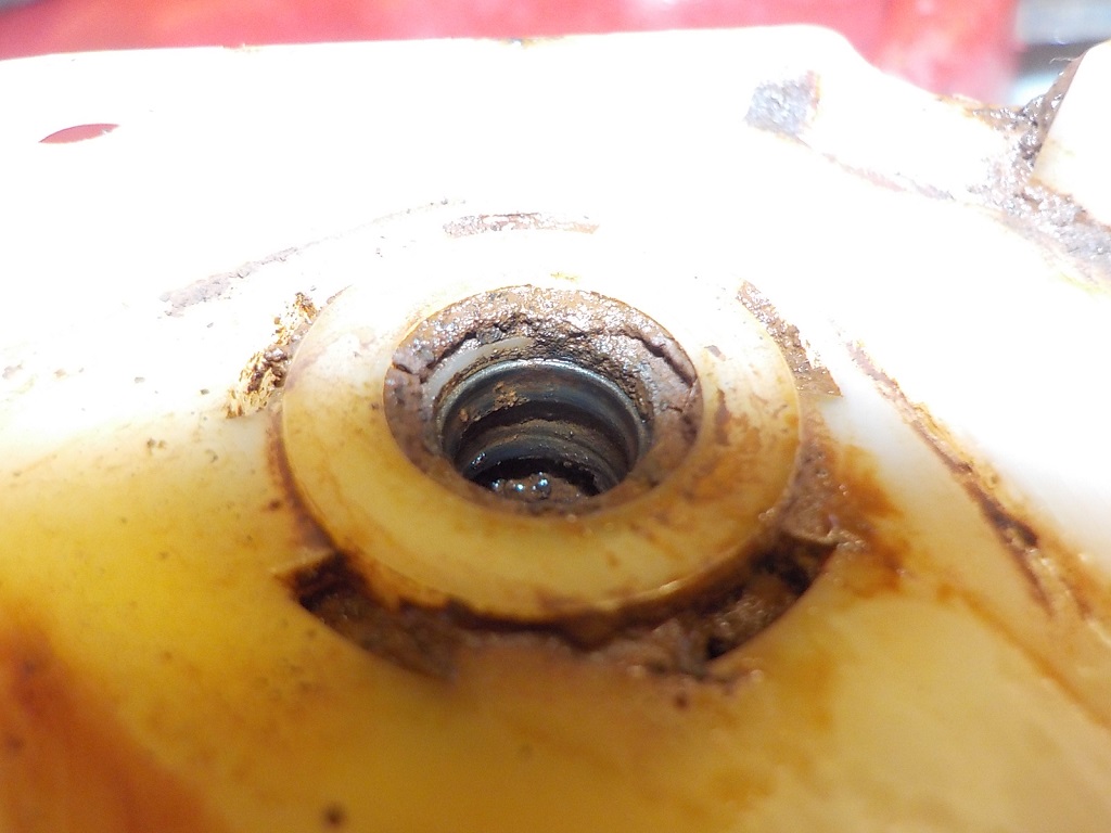

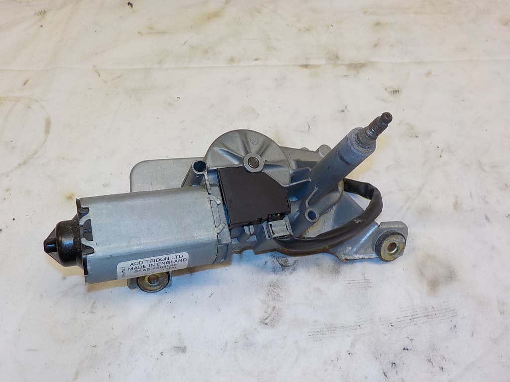

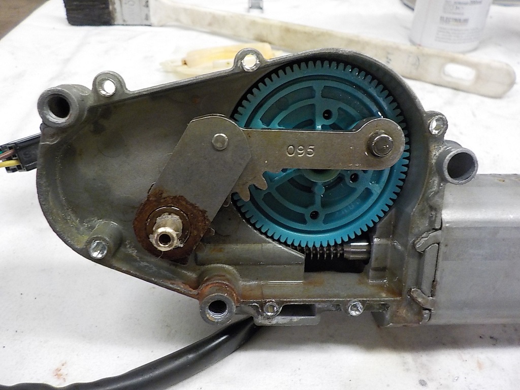

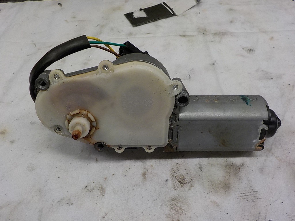

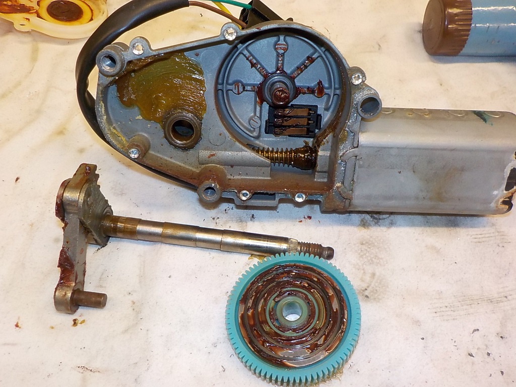

Tagakojamehe mootor, mis mul varuks on, samuti mehhaaniliselt töötab, kuid vett ei pritsi. Lahtivött sellel natukse teistmoodi, kuna kaas on kinni needitud, elektrimootor korpuse külge valtsitud.
Lahti saab sellegipoolest ta teha. Needipead puurisin ära, mootorikorpuse valtsisin lahti.

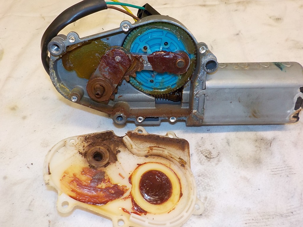

Lahtivötul oli ka kohe näha, et kauaks seda reduktorit poleks vast enam olnud, kuna aknalepritsimise vedelik on pääsenud reduktorisse sisse.
- Üks viga oli see, et völlis sees olev kanal oli umbes täielikult.
- Teine viga oli see, et kaane sees olev tihend ei tihendanud enam öieti, olgugi et tihend ise korralik. Völlipoolne osa liialt krobeliseks roostetanud on.
Viimati muutis overspeed, T Dets 19, 2017 16:06, muudetud 1 kord kokku.

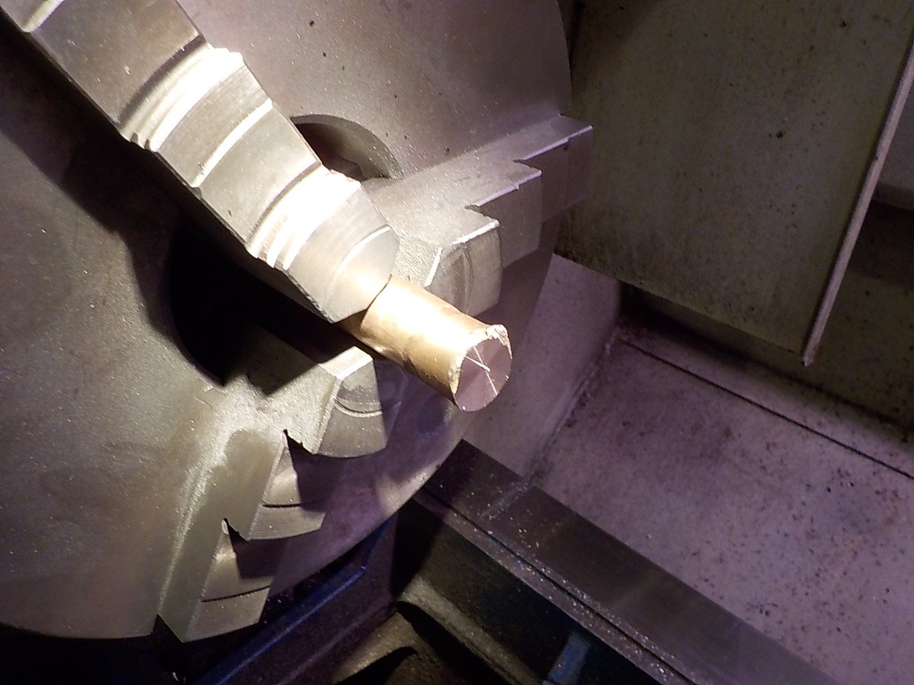

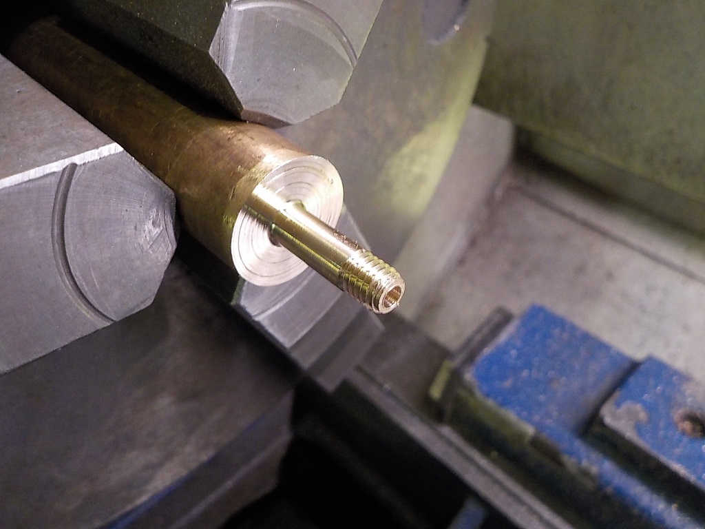

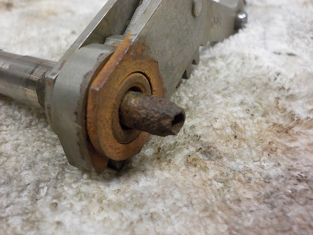

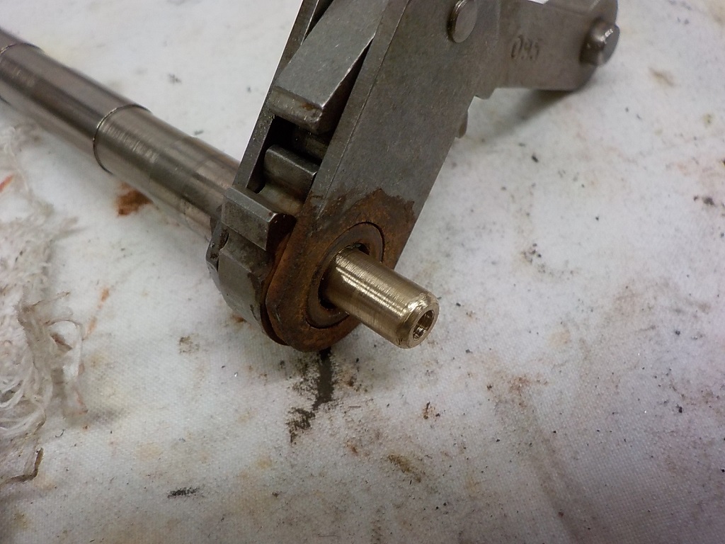

Otsustasin asja korda teha.
Völli sees olnud ummistuse puurisin välja.
Völli korrodeerunud otsa aga paikamise asemel valisin teha uus, messingust.

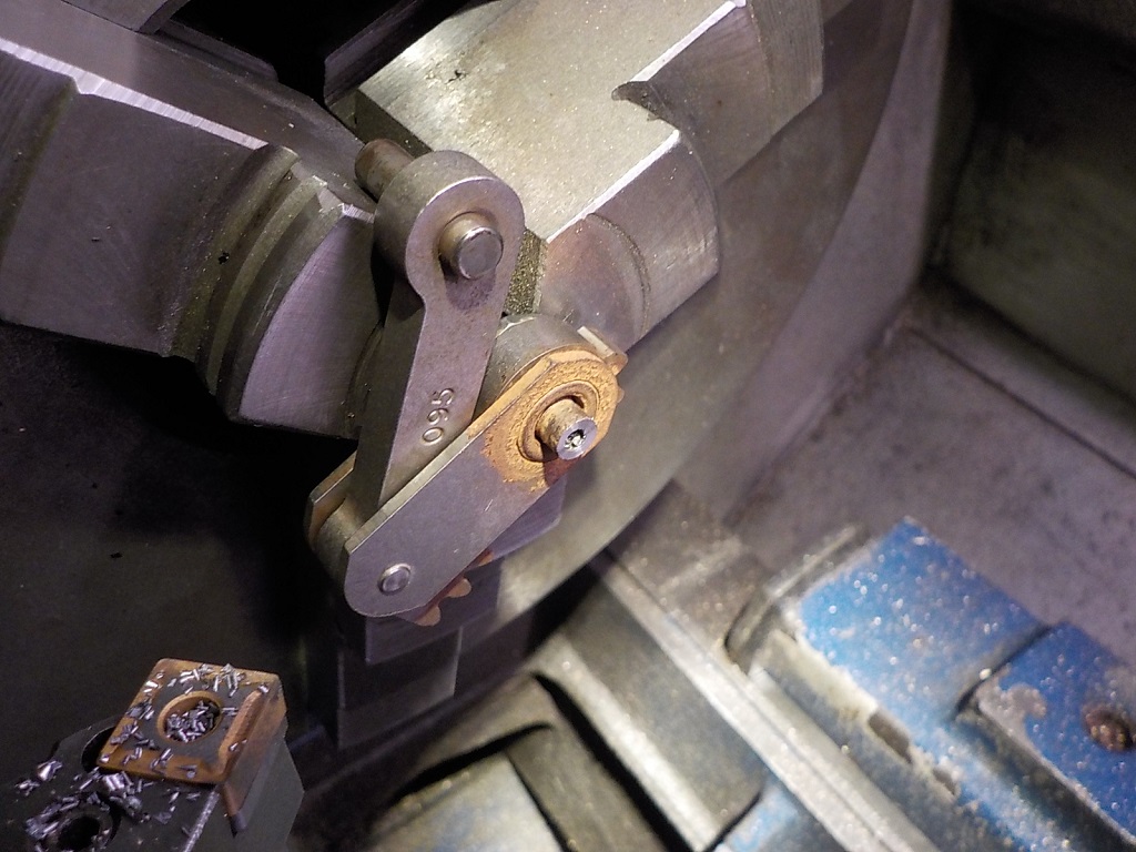

Treipingis tegin D=6mm uue otsa M6 keermega, ja natukse varuga pikema (üle 10mm). Otsale puurisin sisse ava 3mm (originaal on vist 2,8mm):
Völli otsast treisin ja puurisin vana osa ära. Sisse löikasin M6 keerme uue otsa jaoks. Messingust otsa keerme vahele panin Loctite 577 liimi.
Kui liim tahenenud oli, löikasin uue pikenduse öigesse pikusse ja tegin otsa ümaraks.

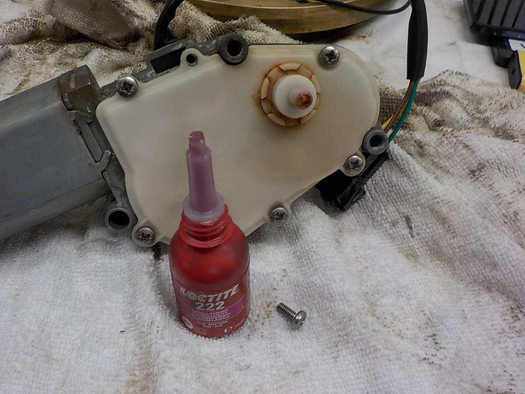

Korpuse needikohad puurisin läbi ja löikasin sisse M4 keerme.
Kokku panemisel panin kaane poltide keermetele Loctite 222 liimi, kuna neid miski peale plastikule höördumise, mis on ka mitte köva plastik, kinni ei hoia. Plastikut ennast toetab ju pärast veel pealmine kinnitusplekk.
Reduktorisse liuguritele ja hammasratastele määret, kasutan Würth HHS2000.
Nüüd hea korras mootor riiulist vötta, kui pealolevaga miskit juhtuma peaks (juba natukse teeb imelikku häält).

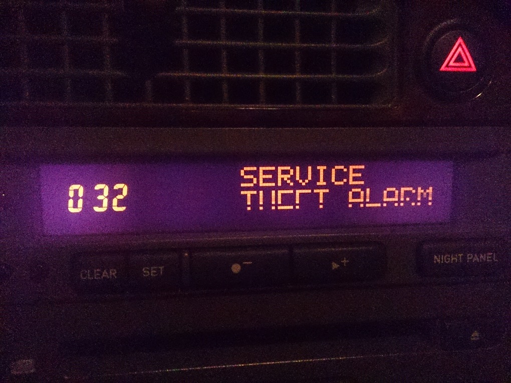

DI-d on vist ühesugused? Vahet omavahel ära, vaata, kas läheb viga teisele poole. Siis on suht kindel, et DI segast peksab.
ID-d on identsed. Proovin sedasi.
Jah viga kolis üle. Vahetasin DI-kasseti. Nüüd "Misfire" pole enam, alarmi ka pole :D

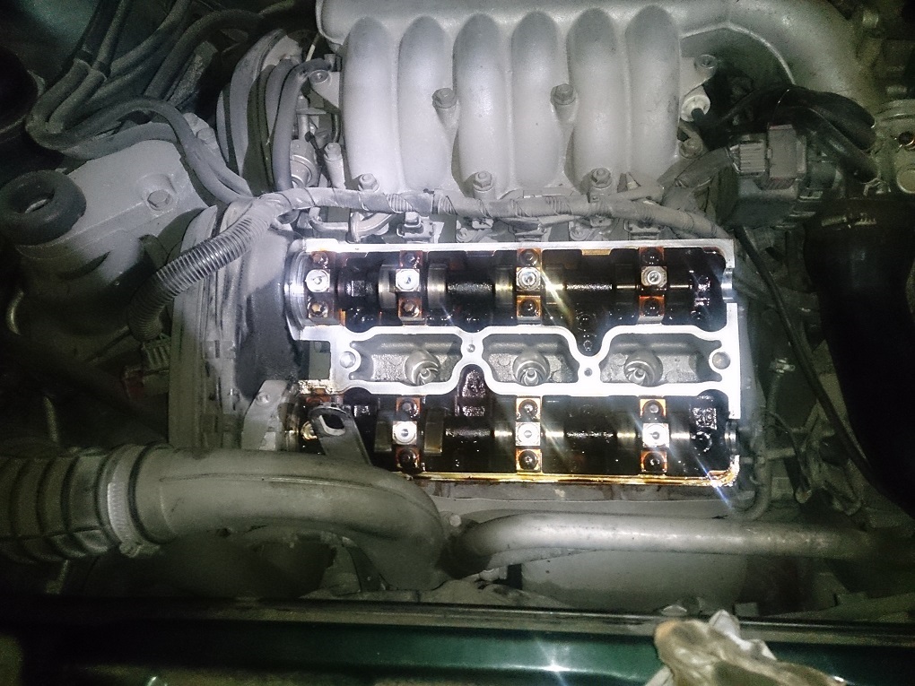

DI-kassette ringi töstes ja vahetades mötlesin, et vahetan ka ühtlasi ära klapikambrikaante tihendid, kuna need mul örnalt lekivad keskmiste küünalde peale.
Tuleb välja, et polegit see nii lihtne kui arvasin.
Et tagumist vahetada, tuleb sisselaskekollektor eest vötta. Ennem kui tihend olemas kollektori jaoks, ma seda maha vötma küll ei hakka.
Eesmisel kaanel jäi ette vaid mootori töstmise kronstein. Selle sain natukse poldist lahti lasta ja eemale painutada, kui kaant liigutasin. Vana tihend oli köva kui plastik (mitte kumm). Eelmised mehhaanikud olid seda silikooniga juba pannud. O-röngaid mul muidugit ka polnud poltide alla uusi, seega läksid need vanad tagasi. Kuid eesmise kaane all uus tihend ja hetkel peab kenasti.

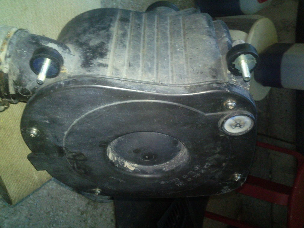

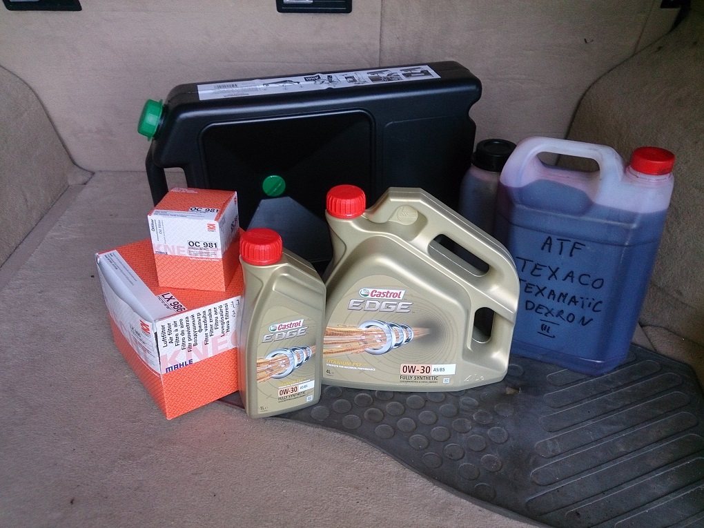

Ölide vahetuse aeg.
Uurisin Saabi manuali, et kas vöib, ning otsustasin panna Castrol 0W-30. Sama öli mis mo Volvol (kapoti all lausa needitud infosedel, mis nöuab 0W-30) ning siis pole majapidamises enam mitut erinevat öli vaja hoida, sest alati jääb ju natukse üle vöi on mingi aja pärast vaja natukse juurde valada. Ja kui tuleb taas korralik talv, siis pole vaja muretseda öli viskoosuse pärast, sest eelsoojendi ju puudub
Käigukasti öli vahetus on 120'000 km tagant. Kuna 240'000 km mo autol ammu ees, siis teistkordset ölivahetust käigukastis ma ei tea sellel autol tehtavat. Imelikult käitus ka too kast käike vahetades, peaks sujuvam olema. Peale ölivahetust on nüüd parem see käikude vahetus küll.

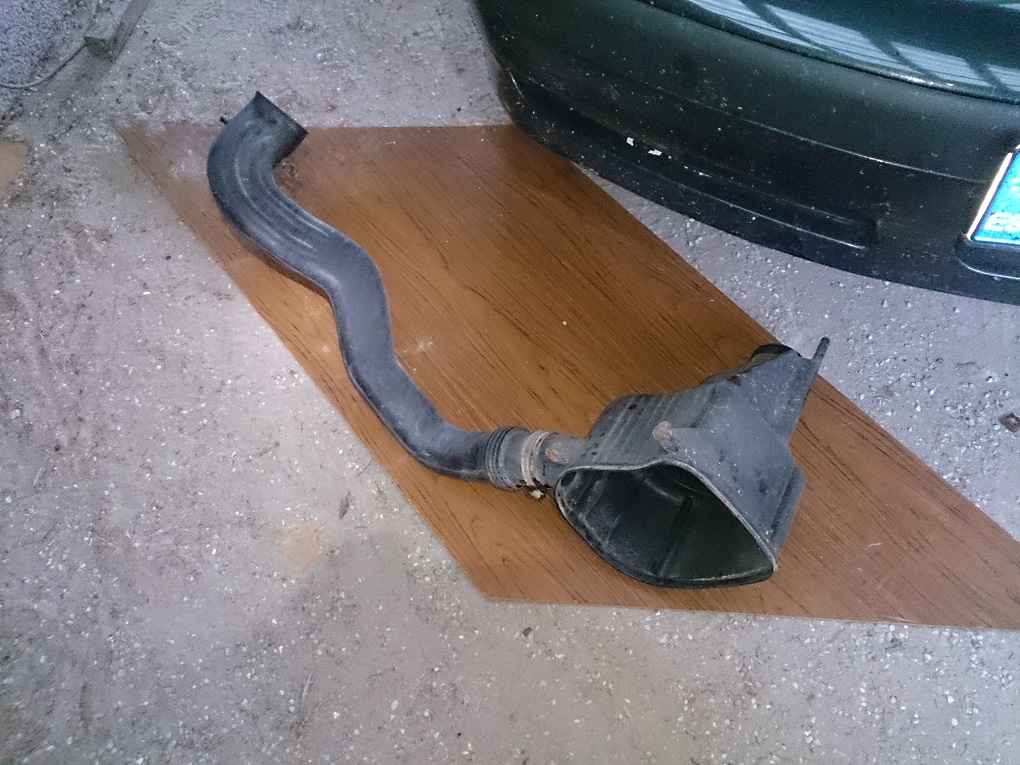

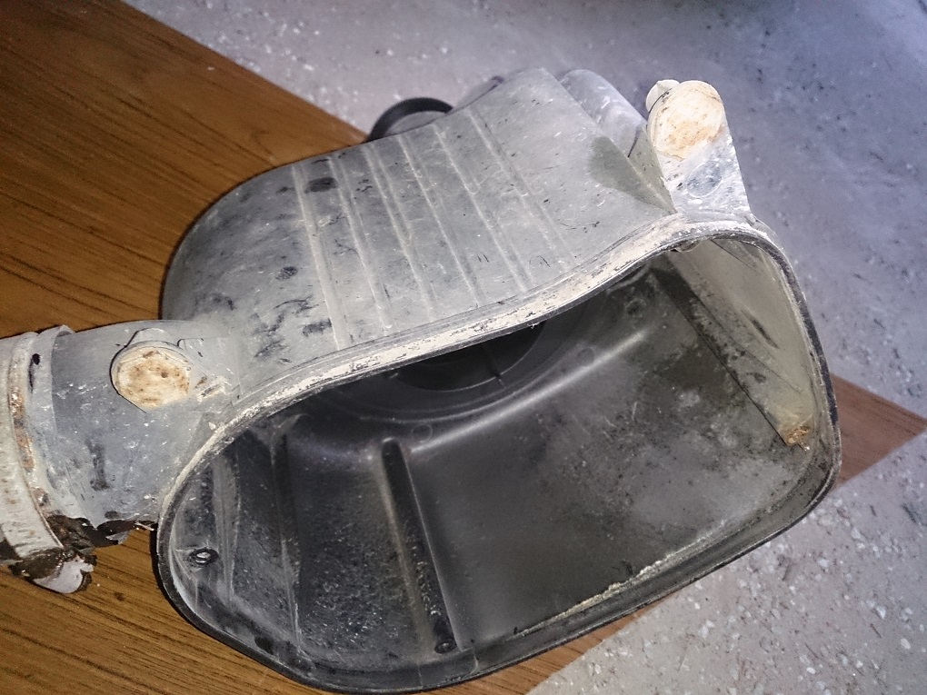

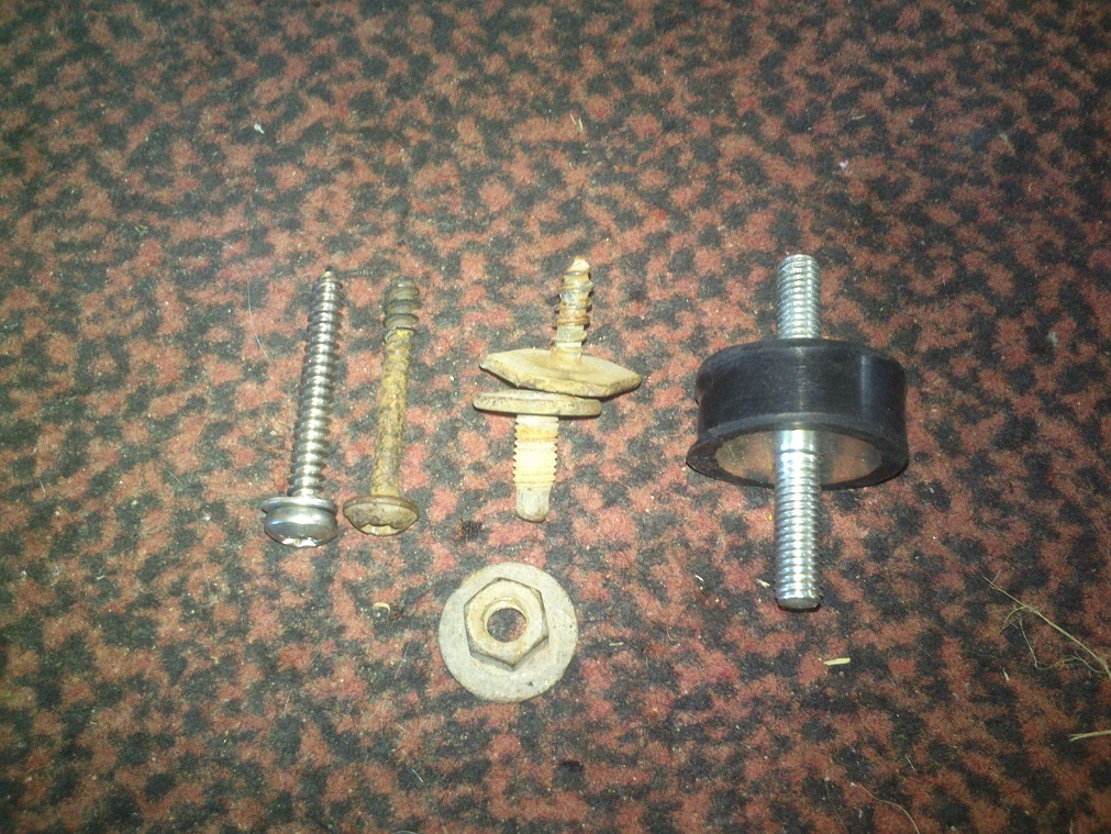

Öhufiltrit vahetades tekkis probleeme. Üks filtrikorpuse kaane kruvi otsustas pooleks minna, kuna oli nii öhukeseks roostetanud. Siis paistis kogu see korpus kuidagit logisevat palju, justkui kinnitused katki vöi puudu. Lähemalt uurides nägin, et kinnitusi polegi enam. Kummikompensaatoritel kummiosad puuduvad.
Nii sai kogu kupatus maha vöetud:
Katkise kruvi sain eemaldatud lukustustangidega.
Kiire käik poes, kaane jaoks ostsin uued roostevabast kruvid. Kinnituste asemele ostsin uued kummikompensaatorid, kuid korpuse külge kinnituseks tuleb M6 keere teha. Ruumi seal oli, 5mm auk puuritud ja M6 keere sisse aetud:
Nüüd taas filtrikorpus kenasti kere küljes kinni ja kaanekruvid ka korralikud:

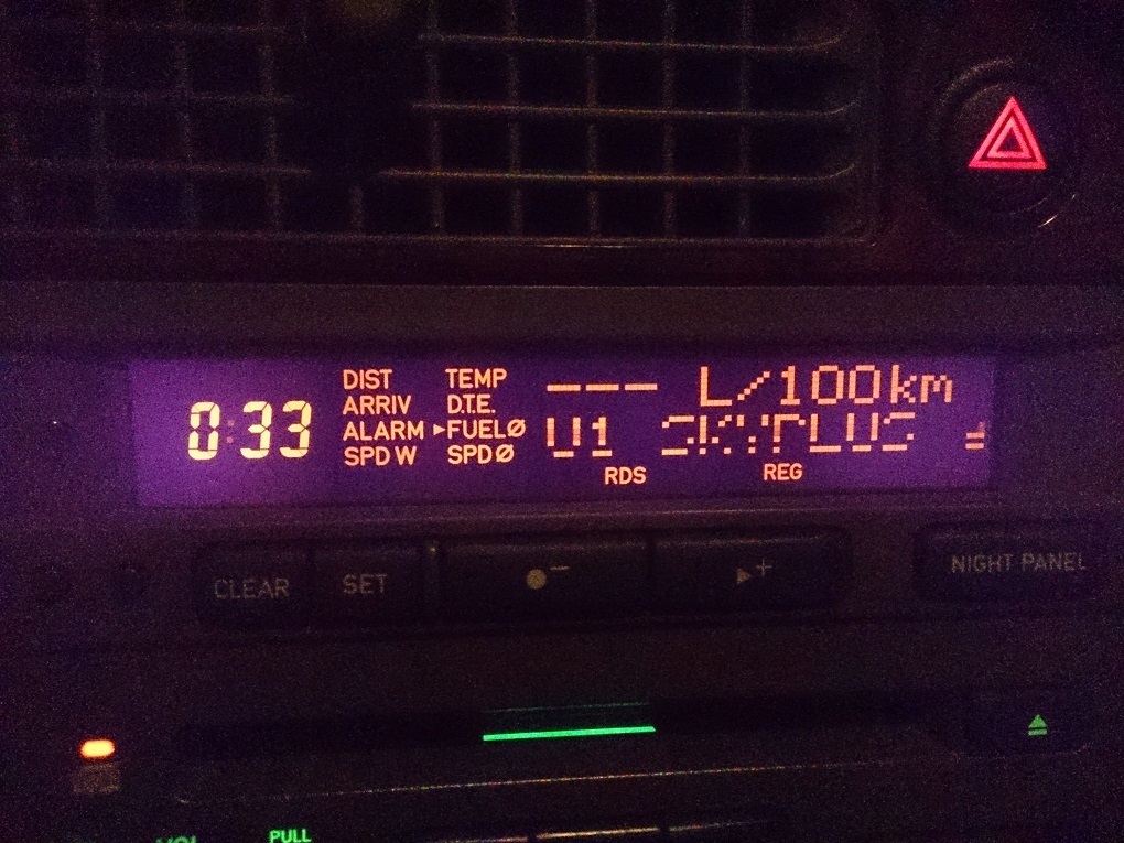

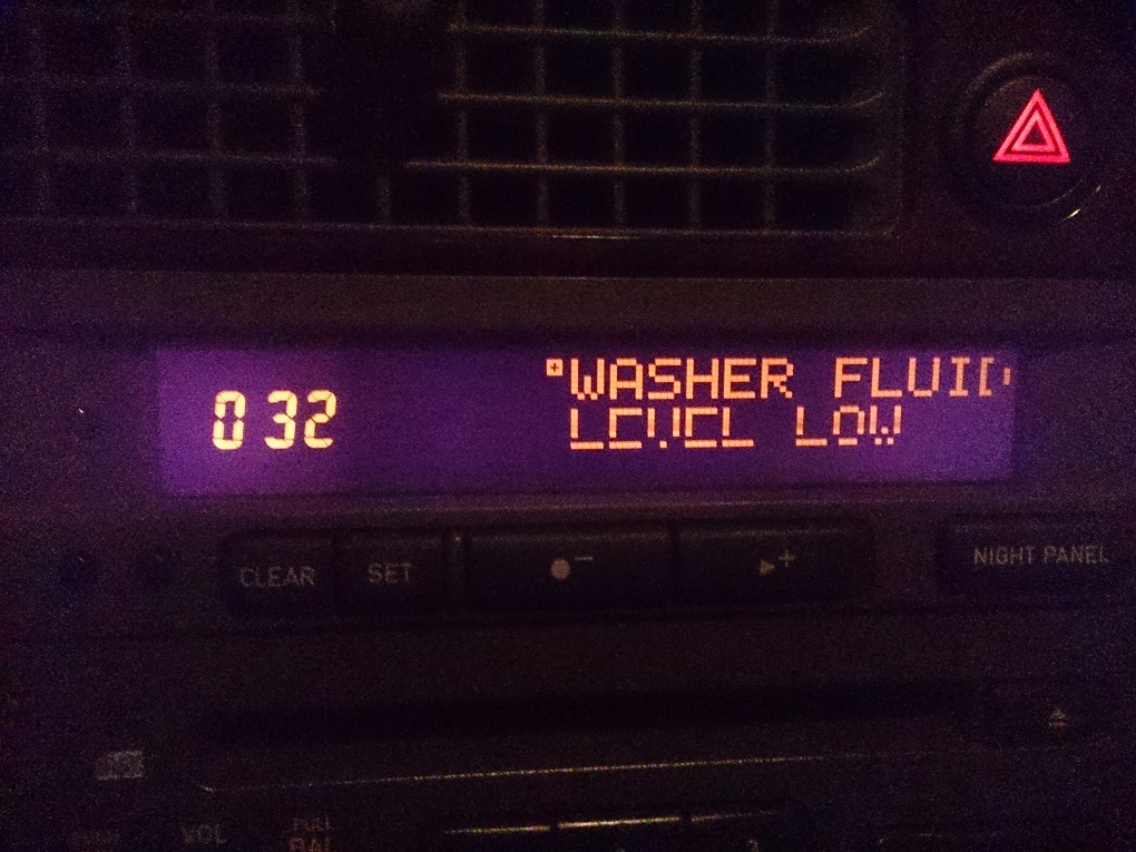

Ja vahetust ootavad ülemine SID (tuleb remontida, kuna taustvalgus ei pöle ja piksleid on palju puudu)
Sai see riba vahetatud ühel SID2-st, kuid ilmnes pisike viga (vead):
- Kaduma jäi siiski paar horisontaalset riba allosas, kuid see ei sega teksti lugemist (esimese korra kohta polegit nii hull).
- sellel SID2-l on 2 omapärast viga:
1) "Washer fluid level low" informeerib ta tagurpidi, s.t. kui nivoo on öige, annab alarmi, kui nivoo on madal, ei anna ta alarmi.
2) nuppude valgustus ei pöle, ja viga ei ole pirnides vaid kuskil mujal.
Egas kedagit, proovin riba vahetada ka asendus SID2-l millel nupud pölesid ja "washer fluid" alarm öigetpidi toimis. :)

Tänud, eks ma ikka proovi dokumenteerida nagu ma ise sooviks teiste omasid lugeda, kui mul probleemile lahendust vaja.
Tagurpidi infot andev SID2 on MY pealt, asendusoma (aasta uuem) näitab öieti.

Mul juhtus mõned aastad tagasi sama asi pärast Sid vahetust,vähemalt mulle tundus nii.Muretsesin nö. uuema anduri,kuid müüja soovitas olemasoleva anduri ringi pöörata ja see nipp töötab siiani,ning andur jäigi vahetamata.Edu.
Kuna hetkel küljes oleval SID2-l ükski nupu taustvalgustus ei pöle, siis plaanin ta uuesti vahetada, siis peaks alarm uuega öigeks minema.
Proovisin anduri ümberpööramist ka omal. Jah, alarmi enam ei tulnud, kuid ei tulnud ka siis kui vedelik otsa saab. Alarmi sain vaid siis, kui süüde väljas käind ja uuesti sisse panin süüte ... ma tahaks aga söidu ajal ikka.
