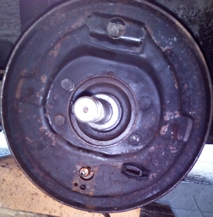

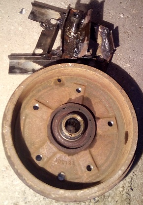

1: pildil olev parem piduriklots on tagurpidi:
2. keera pid. silinder teistpidi, nii et õhutusava jääb ülesse.

Jah, tõesti, netis olevatel piltidel on parem piduriklots teistpidi.1: pildil olev parem piduriklots on tagurpidi:
Aga piduri silindri teistpidi keeramine keeruline, avad nii erineva mõõduga jne. Ehk siis ei taha tagumist plekki puurima/viilima vm. hakata.
Siin ühe Soome saabiguru lehel ka õhutusnippel allpool, paistab et nii ongi tehases mõeldud

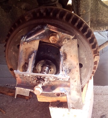

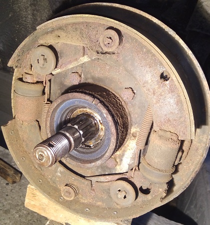

Hetkel 3 trumlit maas ja silindrid/kolvid puhastatud jne.
Aga viimast (esimest) ei saa kätte, miks küll Saab normaalselt (ilma laagri jne.) neid ei teinud täiesti kinni roostetanud, 2 päeva jamanud, ei taha laagrit, trumlit kah ära lõhkuda. Olen leotanud (istub võllil hammastega, saab õli sinna vahele lasta), kuuma andnud ja 2 korda tõmmitsa raami puruks sikutanud, uuesti keevitanud .... vist muud ei jää üle, kui ehk nädalaga saab lahti ...
Ja ette vaja uusi piduriklotse (taga võiks ka vahetada, aga neid nagu leiab), üsna erilised (isereguleeruvad) ja ei leia ühtki teist autot, kus selliseid kasutatud. Neid saab, aga väga kalli raha eest (ca. 90.- € komplekt), seega kas keegi teab, kust katteid ja neete võiks leida, trumli läbimõõt 228,6mm e. ca. 230mm (228,6mm x 43,5mm on klotsi mõõt).
Tõmmitsaga pinge peale ja siis oleks vaja trumlit kuidagi mehaaniliselt mõjutada. Põristada, vibrada...

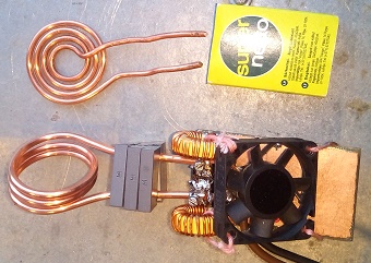

Seda kõike ma olengi teinud, ka haamriga trumli ääre vastu lajatanud (klotsid ei ole peal, trummel liigub), aga hullult ei taha ka taguda, pärast otsi uut laagrit/trumlit vm. Eks tuleb samas vaimus jätkata, iga päev paar tsüklit, ehk saan kunagi lahti.Kas selliste kinnijäänud asjade korral kuuma ja külmaga ei saa mängida ...Tõmmitsaga pinge peale ja siis oleks vaja trumlit kuidagi mehaaniliselt mõjutada. Põristada, vibrada...
aga korra co kustuti või spetsioaalse sprayga ära külmutada ja siis välimine osa soojaks teha ...
või mingi taolise asjaga kuumurtada ... selle sa teed ju ka ise valmis
Induktsioonkuumuti on jah teema. Vaesemad mehed, nagu mina, kasutavad midagi sellist gaasiballooni otsas. Ja siis lased veel külma peale kohe, vedel lämmastik on vägev, kui sellele näpud külge saad - ise olen vaid kunagi ülikoolis taimedele pähe lasknud seda ja mõnus, kui sekundiga taim kukub aatomiteks külmast. Aga sarnaseid spraysid peaks olema, mis väljudes sarnast efekti esile manavad.

Jah, selline asi täitsa tehtud juba ammu, 100 ... 150W, millest kuni 80% läheb metallile. Aga trummli juures ta suht nadi kasutada, tõhusam on siis, kui miskit spiraali sisse saab panna (mutrid). Saab keerata ka lapiku spiraali, aga selle kasutegur või õigemini kiirguse ülekanne veel nadim. Proovisin, tegi trumli kuumaks, aga mitte piisavalt/kiirelt. Või siis peab kunagi 1KW ehitama (suht ohtlik juba, saad ise ka kiirgusdoosi ...) et oleks igas olukorras varuga.aga korra co kustuti või spetsioaalse sprayga ära külmutada ja siis välimine osa soojaks teha ...
Aga ostsin poest just gaasikuumuti ja 14mm kõvasulam poldi tsentrisse tõmmitsale. Teisel katsel siis lõpuks õnnestus.
Õliga sai ohtralt ringi käidud, saagi nüüd aru, kus kinni oli.

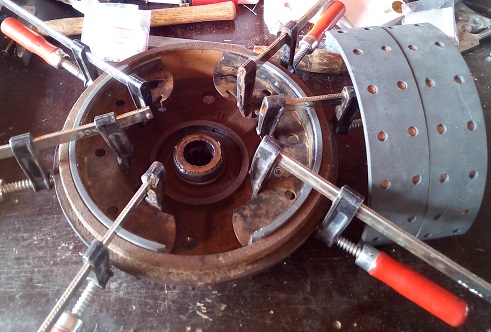

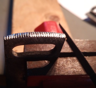

Edusammud .... aga teokiirusel, pagan ei saagi aru, aeg lihtsalt kaob, iga päev 2h ... 8h masinaga tegelenud aga polegi nagu kuhugi jõudnud.
Piduri katted nüüd kõik vahetatud.
Ja puhastatud automaatse reguleerimise mehanism, saehammastega vidinal elektriga veelahuses rooste eemaldatud ja oi kui tüütu saehammaste taastamine pisikese viiliga (mille saba kohe murdus, pildil pooled hambad viilitud).

Normaalne. mingi 150 tundi tuleb ära ju nii, et ei saagi aru. See on selline lihtsalt üle käimine
Kas klotsidel katted liiga laiad ei tulnud? pildilt tundus, et liialt.?

Pildil servad veel maha võtmata (mõõdud ees 228,6x43,5mm, taga 203x38mm) ja inimene õpib kogu elu ... esimestel võtsin servad ketaslõikuriga (kasutasin prille ja maski mõistagi), pärast 2 x pidin pead pesema, et rõvedalt haisvast pidurikatte tolmust/purust lahti saada, tagumised nüsisin rauasae lehega, aega võttis aga vähemasti puru ei lennanud.Normaalne. mingi 150 tundi tuleb ära ju nii, et ei saagi aru. See on selline lihtsalt üle käimine
Aga tuleb endale ka piduri otste tegemise komplekt muretseda, neljast lühikesest torust (pidurite juures) üks nagu kuumaastik terves pikkuses, läbi veel ei lase, aga ülevaatusele kah sellisega ei taha minna.
Mul on taoline asi olemas ja töötab fantasitiliselt. Olen ainult hakklihamasinat sellega remontinud

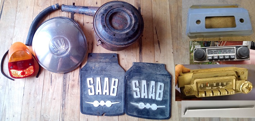

Piduritega jändamisest sai villand, võtsin mootori paigalduse ja sellega seonduva hoopis ette, terve päeva võttis ära.
Lisaks avastasin, et käigukast hoopis 3 käiguline, mitte 4, kuigi sellel ajal oleks pidanud juba 4 käigulised 96-tel olema. Kuna tehase tüübikinnituse vm. dokumendil ka 3 käiguline kast nimetatud, siis nii ongi algusest peale sellel masinal ta olnud.
Ja algupäraselt (mul selline paber auto dokumentide juures) on autosse paigaldatud raadio "Clarion RE313A", kahjuks masinas teda ei olnud.
Ega juhuslikult kellelgi ei vedele kuskil, kasvõi katkine (või kasvõi sarnane).

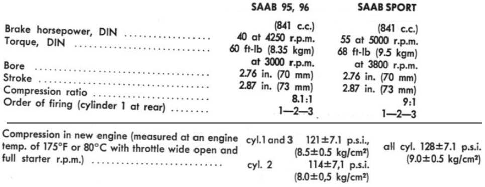

Jõudsin koju ja mõõtsin kohe surved ära, hiljem kontrolliks ka külmalt (manuali järgi surveaste 8,1):
Kõik ühtlane, paistab, et mootor jäi ellu, üllatav, et külmalt näitas pisut rohkem.

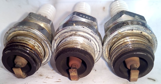

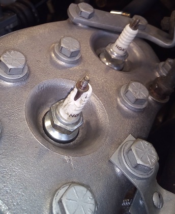

Süüteküünlad ka nagu ok.
Keskmine peabki tahmasem vm. olema, keskmisel karburaatoril suuremad düüsid seoses tühikäigu sealt läbi laskmisega.
Mis siis juhtus, ega vist muud, kui karburaatorid juravad (lahja segu), ainus, mis piinlikult puhastatud ei saanud, on kütuse kamber ujukiga, lihtsalt ei julgenud lahti keerata, lõhun veel tihendi (mida kuskilt ei saa) ka ära. Aga peab ikkagi. Tagasisõidul suri paar korda välja ka (aga käivitus kohe), seegi näitab, et kuskil miski saast siiski liigub.

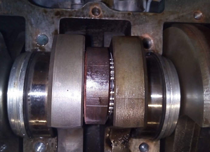

Eks põhjuseid ole palju, neid väntvõlli või üldisemalt 2T mootori taastajaid palju pole Rootsis vist ja siis osad pöörduvad tema poole, saab ka nähtamatult hobuseid juurde jne. Ja õli, mida kasutasin on miski über uber, ei tahtnud värsket mootorit mineraalõliga tahmaseks muuta ja lisaks tulevikus kõike seda "decarbonisation" teha (sellel mootoril käis kaas iga 30Kkm tagant maha ja siis puhastati + uus plokikaane tihend jne.).Aga muidu ikka väga ehe aparaat..Hämmastavalt vaikne. Ma ei saagi nüüd aru, kas kõik väljamaalased on pooled pütid alt ära võtnud, sest kõik mida mina siiani kuulnud olen, on ikka palju valjemad olnud.
Seda õli julgesin mineraalõli asemel (3% ... 4% segu) kasutada lugedes seda, pole just sama, aga ...
Toimis nii 1% kui ka 2% seguna (juhendis lubatud max 1% aga minu mootor on ju nii vana, teagi mis see õige).
Vaatasin veelkord remondi manuaali ja seal ilusasti kirjas ka uue mootori manomeetriga surve mõõtmise tulemused (Bar/psi pole otse konverteeritav ju surveastele ja selleks pole ka valemit). e. siis minu mootori 110psi on algupäraga võrreldes vist hea.

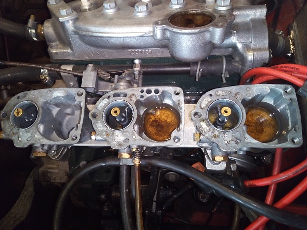

Ja keerasin karburaatoritel kaaned maha, õnneks seal vahel tavaline pabertihend, kuigi tundus nagu miskit muud (sodi äärtesse imbunud ja tundus kummist vm.). Ja mu pika sõidu süüdlased ujuvad ilusasti kütuses, on seina küljest lahti ligunenud, huvitav, et puhastusbensiin seda varem lahti ei leotanud.

Karburaator puhastatud, termostaat välja visatud, teise mootori veepump taastatud ja peale pandud. Esialgu tundub et toimib, kuigi kahiseb (kuid ei unda), esimene, mida üritasin taastada väga häält ei teinud.
Ja termostaadi vist peab tagasi panema, nüüd temperatuuri näidik maksimaalselt rohelise alguses.
Igatahes masin sõidab taas ja ka jõud on tagasi.

Ja kõigele lisaks, purunes uue NGK küünla (taas see keskmine silinder) isolatsioon küünlajuhtme poolt
Arusaamatu, lahti / kinni keeramisel väänanud padrunit ei ole ja ka korralik padrun koos kummist sisuga ...

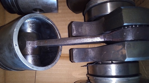

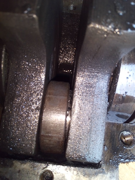

Poisid tahtsid näha, mis mootoris toimub, 3h ja vänt käes.
Kahjuks talvel leitud lahendus ei toimi, üks või kaks nõela on jalga lasknud.
Samas mootor kenasti õline, e. õlituse probleemi ei ole.
Eks mõtleb, mis saab, terve talv ju ees.
Samas kevadel istusin päevi netis ja no ei toodeta enam selliseid jämeda nõelaga laagreid.

Ma pole küll mehaanikainsener, aga arusaamatu, miks nõelu täis lahendus ei toiminud, ehk oleks pidanud vanainimese moodi sõitma ... max 2000 rpm. Või oleks väntvõlli parandaja pidanud kepsu lihvima, et suurendada paisumisvahet.
Nõelad olid Saksa INA (NRB4x16.8-G2) päritolu vist, pakendi (saksa keeles) järgi väga kaua riiulil oodanud. Neid nõelu on mul veel palju.
Hetke seisuga on vaja 32x40x16.8 nõellaagrit või 28x40x16.8 (siis peab nõellaagri sisemise poole kätte saama, mis sai lisaks pandud sõrmele).
Või siis vastavalt 32x40x17 või 28x40x17 (motika mootorite laagrid kõik xx.8 mõõduga, kas separaator peab kinni olema?).
Siin väga hea leht motika erinevat mõõtu nõellaagritest, kahjuks 40 välisläbimõõduga pole miskit ja laius 16.8 kah haruldane. Alternatiivina pakuti välja 32x40x17.8 laagrit ja separaatorit lihvida 0,5mm mõlemast otsast maha, aga ma ei usu, et nii separaator ellu jääb.
Aga võtan selle teema siis kokku:
Originaalis nõellaager (separaator + nõelad) 28x40x16.8 (laiust täpselt ei tea, 16.8 ... 17, jäi originaalil mõõtmata) , separaator alumiiniumsulamist, väidetavalt pole eriti töökindel. Nõela läbimõõt 6mm, 12 nõela.
Üks soomlane siin treis uue sõrme, keskosa paksem (30mm 28mm asemel), millele peale pani nõellaagri siseosa IR 30x35x17 + laager K 35x40x17. Nõelad vaid 2,5mm paksused, pöörlevad originaalist 3 korda kiiremini ... meeletu, kas tõesti peab vastu.
Mina aga ei tahtnud uut sõrme teha, võtsin siseosa IR 28x32x17 ja ladusin laagri 4mm nõelu täis.

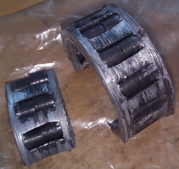

E: Leidsin erinevate nõellaagrite kirjelduse. Seal pildil täitsa näha, mis nõeltega juhtub, kui nad üksteisega koos, e. siis separaatoriga lahendus oluliselt parem.
Vana katkine laager nägi selline välja, nõelad 2 reas (originaalis peaks olema ühes reas):

Sai Rootsi Tradera-st oksjonilt pisut vidinaid kokku ostetud. Õnnestus leida nii originaalraadio, kui ka originaalantenn olematu raha eest, lisaks üks vanem lennukimärgi ja Saab kirjaga raadio kah:
Ja autol peal olnud mootoril avastasin, et nõellaagri sodi on läinud ka kuullaagrite vahele, ühel suisa separaatori pleki lahti kangutanud. Tuleb ka need välja vahetada.
Ja sai lisamootori tagakaan kah lahti võetud, seal samuti äärmisel silindril vända nõellaager läbi, nõelad kandilised ja separaator katki või kadunud vm. Eks seetõttu ta seisma vast jäi ja teine mootor peale pandi. Aga see mootor on rohkem kinni, veel pole õnnestunud lahti saada.
