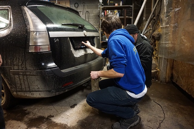

Hea vaadata kuidas inimene autot pidevalt täiendab. Ükspäev numbrialused, teine päev ...

Hehe, tuli meelde, et peaks kirjutama mida veel vahepealse pooleteise aastaga tehtud.
Õli on vahetatud ja lisatu, usinalt, korduvalt, koos igatsugu filtritega ja ilma nendeta, nii kütteõli kui mootoriõli... Seega justkui on natuke nagu oleks vahepeal sõidetud. Vvs-i mahhinatsioonide tõttu on kõik mittestrobovad pirnid ledid, kõrvade huvides sai veidi pigimatti lisatud, et asi liiga vaikseks ei jääks sai ka veidi kõlareid vahetatud. Viimased paar tegevust tingisid ka ühe küljepeegli klaasi vahetuse, see otsustas lihtsalt mõni km hiljem irduda- sellest tulenevalt tunnistan helimuudatused toimivaks. Ka natuke pidurikettaid, -klotse ning ka bumerange on vahepeal uuemate vastu vahetatud (kahjuks Veiko siiski polnud lõpuni nõus mõttega bumerangid roosaks värvida).
Eelmisel sügisel avastasin taaskord, et talveks läheb ikka pimedaks ja auto ette sai kruvitud Ledbar... peale seda läks märgatavalt vähem pimedaks, kevadel sai allutud mahhinatsioonidele ning suveks auto alla leitud alu46 veljed ning akvaariumitunnetust vähendatud tumendatud tagaklaaside abil.
Kuna mootor otsustas siiski ebaühtlaselt käituda vaatamata pihustite vahetusele sai sel sügisel Veikovi muru veidi tumedamaks värvitud... et muruga sobivat tooni leida otsustasime minu auto küljest maha kruvida sisselaskekollektori ning seal sees leiduva tahmasaasta ropu sõimu saatel murule määrida. Asjade kokku paneku käigus otsustasime, et swirl klapid väga palju tippkiirust ei mõjuta, ning kaalusäästu huvides jätsime need tagasi panemata... sama massi sisse mahtus palju paremini Egri mõttetuks muutev metallleht. Tulemuseks pisiasi, et mootor pole ammu nii kenasti käinud. Kuna hunnik juppe niikuinii kapoti alt väljas oli sai korraga vahetatud ka mõlemad rihmad ning kogu rullikuid ja pinguteid.
Mingil rahulikul teisipäevasel lõunal hakkas kellelgi igav ning sai välja otsitud Tech-2, mille abiga aktiveeriti autos AUX- sisendi võimekus ja lisatulede lüliti.... Peab mainima, et peale seda on palju mõnusam ERRi arhiivist Agu Sihvkat kuulata ja pimedas ringi paugutada.
Üldiselt midagi väääga kapitaalset pole esinenud, kõik kütus Saab sõidumõnu tarvis ära kasutatud, ning üleliigselt pole nõudma hakanud. Läbisõitu 333kkm kandis ja tundub, et tekib veel.
