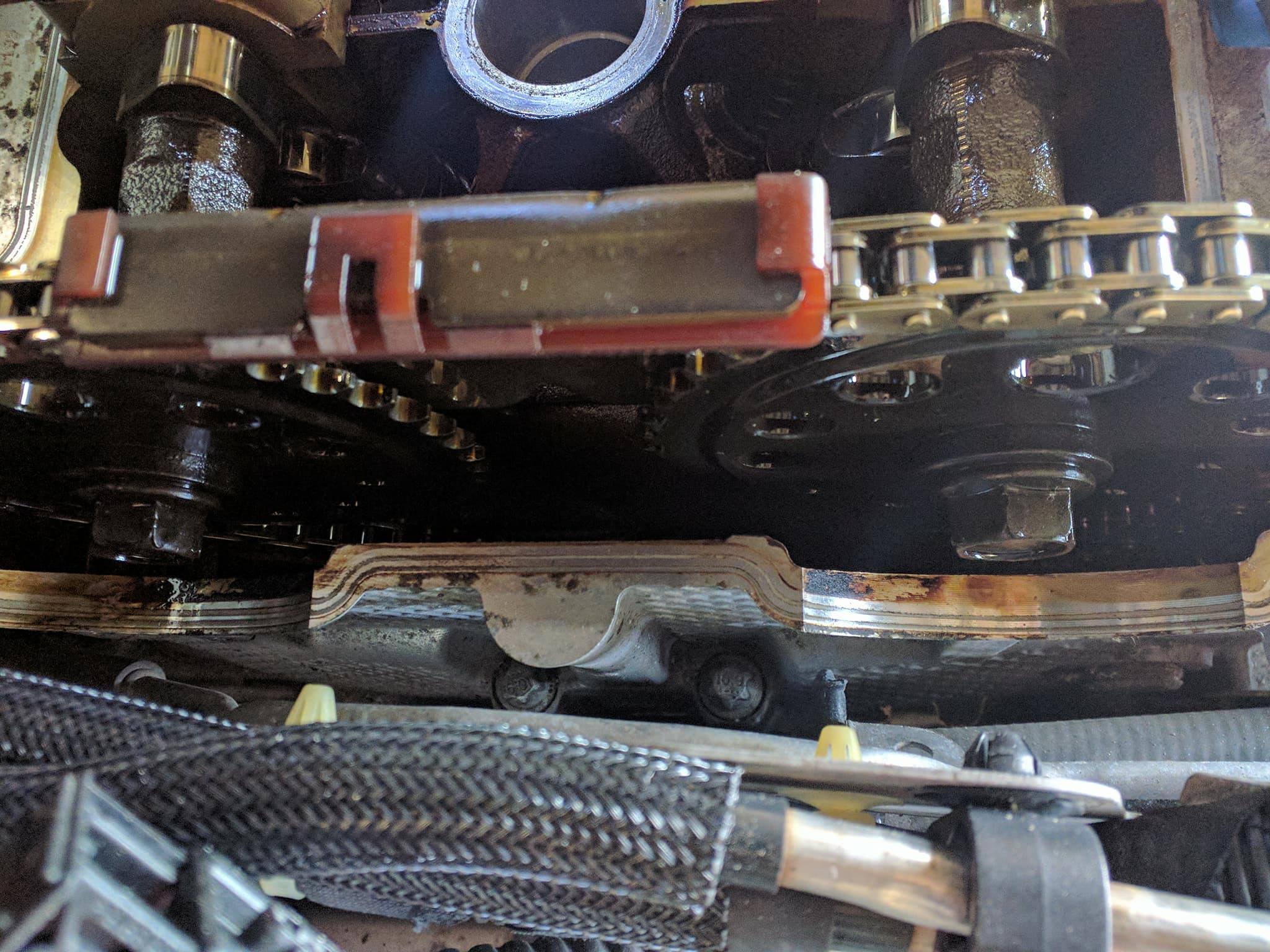

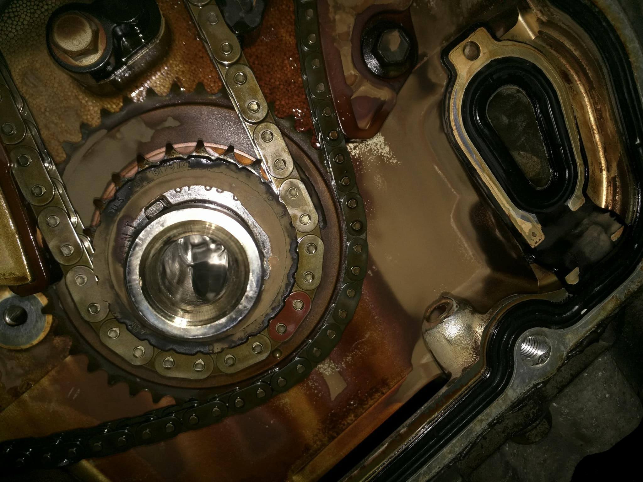

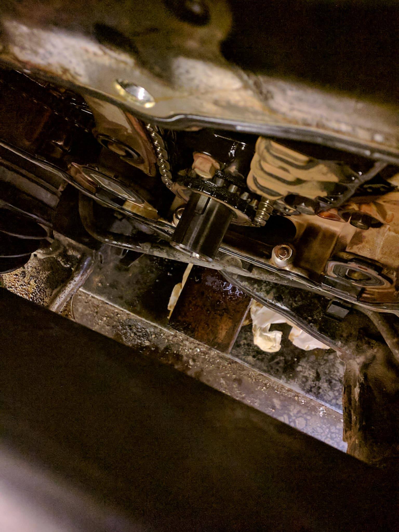

Enda masinal häirisid kõige rohkem balanssketi pinguti ja nukkvõllide keti alumine hammasratas (oskab keegi pildi põhjal kommenteerida)
Mis muidugi veider et nukkvõlli ratastel pole jah märke! Kui kellelgi pakkuda kettide kompl siis U2U
Mootori kood: B207L
