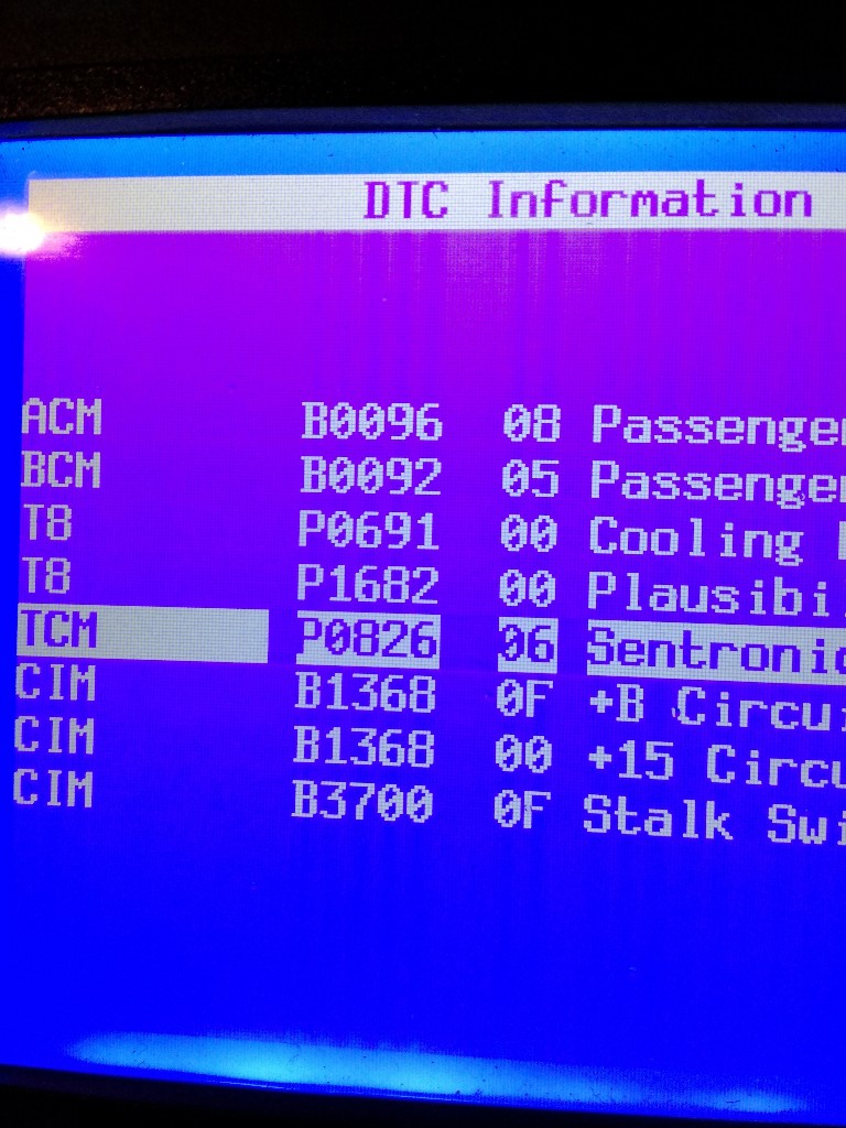

Seoses vahepeal trikitanud kesklukuga ning kaks korda ilmnenud käivitusprobleemile ning lühiajalisele mootori tule süttimisele sai täna korra ka kaasfoorumlase abiga Tech2 järgi visatud, ning tulemus oli selline:
Oskab keegi parem ja targem inimene neid koode tõlkida?
Enda välja googeldatud vastused polnud päris ammendavad.

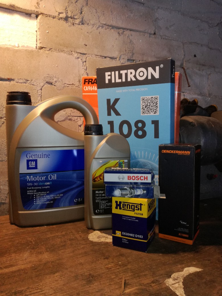

-25.02.2018; läbisõidul 277488km tegin autole hoolduse, mille käigus sai vahetatud mootori õli, küünlad ning kõik filtrid. Õli läks GM 5w30.

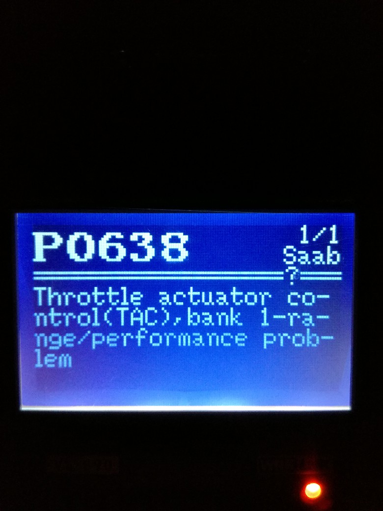

- soetasin omale paar seadet autole diagnostika tegemiseks, et saaks vajalikul hetkel tegeleda aegajalt kummitava mootori - ja abs tulukese süttimise põhjusega. Muidu olid alati selleks ajaks tulukesed kustus, kui kusagile töökotta diagnostikasse jõudsin.
Ning see tegevus on ka vilja kandnud, sai selgeks, et mootori errorit põhjustab throttle body klapp. Kisun nädalavahetusel TB maha ning katsun seda esimese hooga puhastada, ehk hakkab paremini käima.
