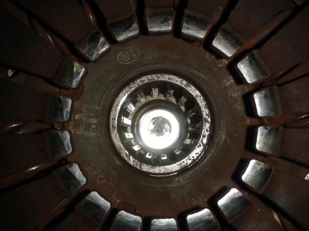

Käigukasti koja küljes on plastikust kate siduri õlitoru juures. Sealt saab seda hüdro survelaagrit piiluda. Kohe oli näha, kuidas tilkus vaikselt. Läbisõit ~300k. Ei tea, kas on päris õige.
Võtsin kasti maha ja selgus, et siduri komplekt on heas korras. Igaks juhuks panin pool mm paksema ketta sisse.

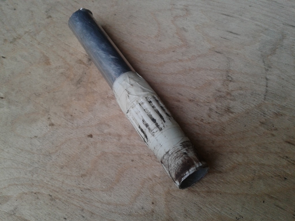

Tsentrisse saab ketta näiteks sellega.

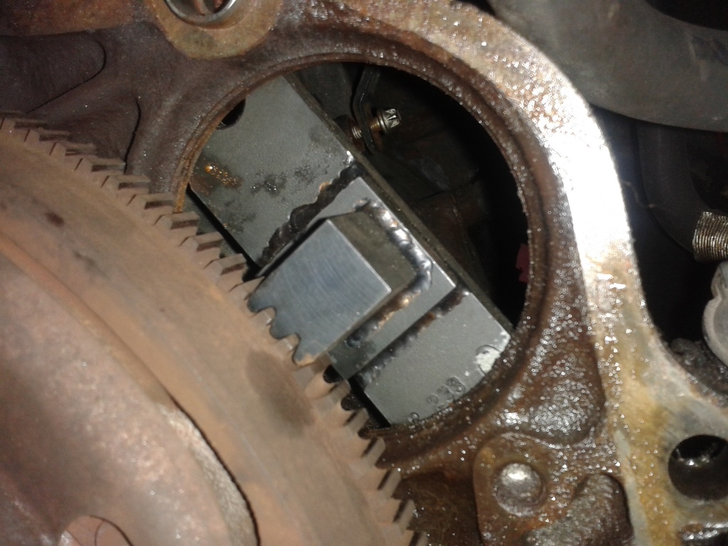

Väntvõlli tihend läheb vahetusse kuigi pealtnäha vajadust nagu polnud. Hea kui hooratta saab ka millegagi lukustada. Antud juhul siis läbi starteri pesa.

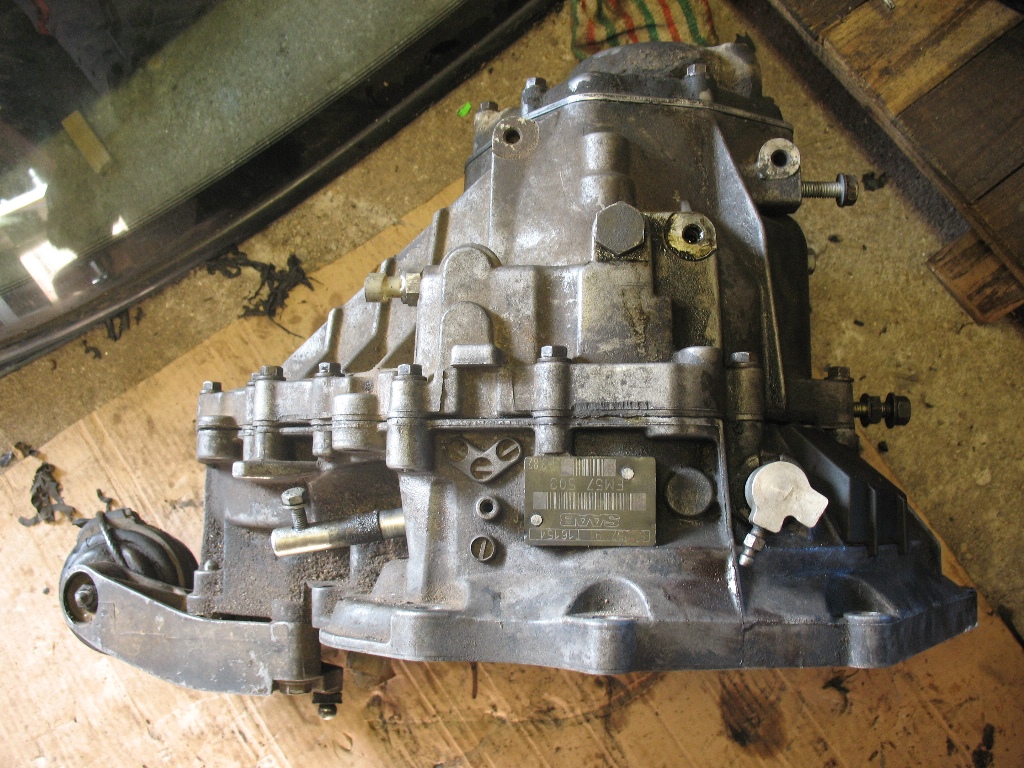

Kasti poolt hoiab õli töösilindri taga olevad tihendid. Käigukasti õli osas aga ei tohiks suvalist õli sisse valada. Sinna läheb spetsiaalne sünteetiline õli. Seega kõik, kes kasti õli vahetavad mingil põhjusel, veenduge, et ikka õige asi sisse läheks. Kui kasutate uuema tüübi õli, siis tuleb teha kaks korda kasti läbipesu selle sama uuema tüübi õliga. Nii on kirjas juhendites, eks igaüks vaatab ise, kui palju ta viitsib vana asja peale kulutada.

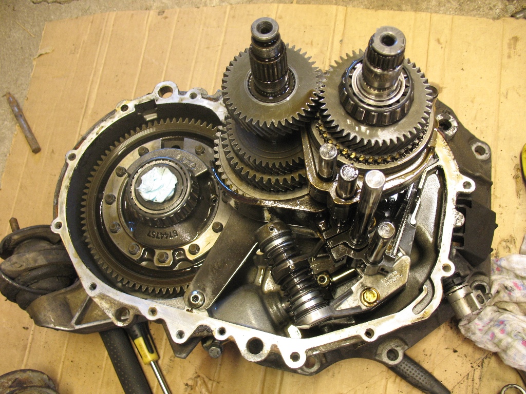

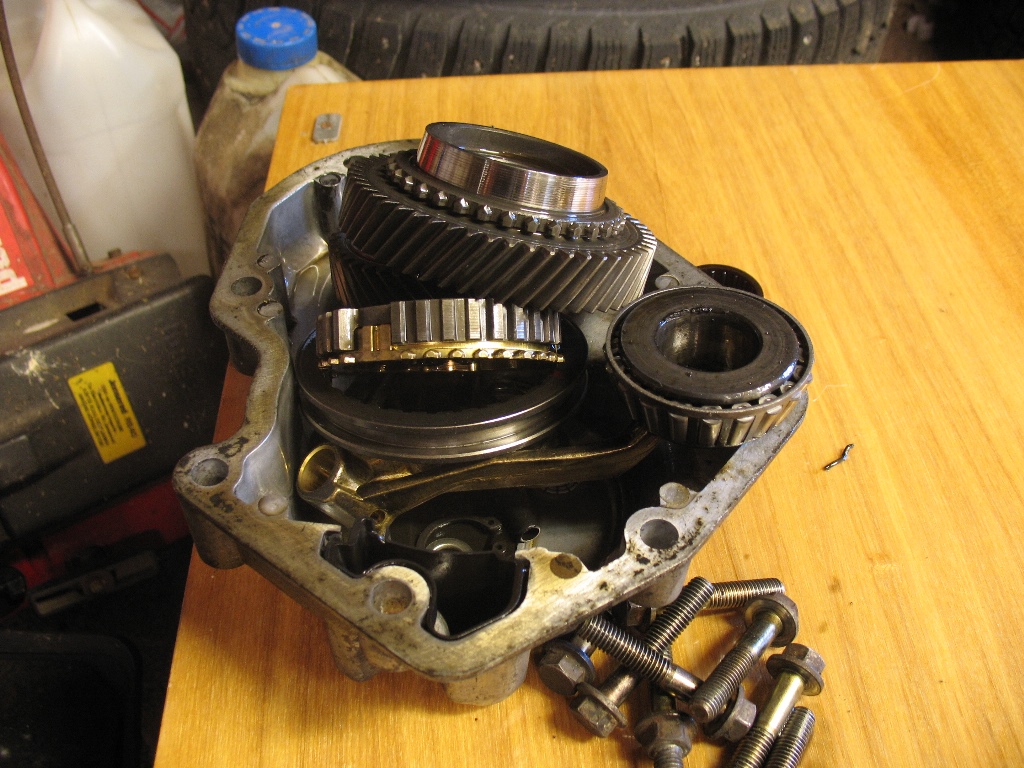

Kuna teist käiku tuli alati meelitada, et ei ragiseks, siis panin teise kasti koos töösilindriga. Väidetavalt oli korras aga proovides tegi päris koledat häält. Iseenesest töötas korralikult. Seega tuli vaadata ka kasti sisse.
Pilt Pilt

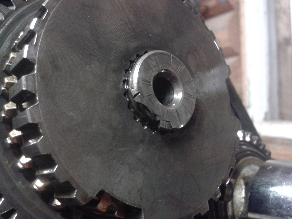

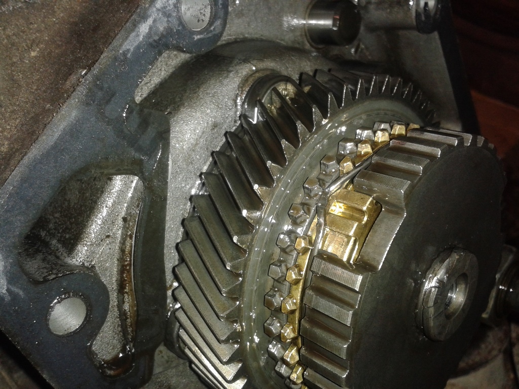

Viies käik laiali ja sodiks olev pingutusrõngas sünkro vahelt minema.
Igaks juhuks kast koja küljest lahti, et veenduda selle korrasolekus.
Ja lõpuks uuesti kõik kokku.
